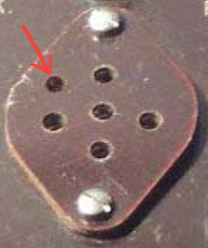

Tout à fait normal et indispensable, pour une pentode à chauffage indirect il faut six connexions.
Le culot européen historique n’a que cinq broches au maximum, donc il faut une connexion supplémentaire sous la forme d’une borne latérale à vis ou d’une sixième broche comme ceci, les deux existent :
La B2043 pentode à chauffage indirect pour postes à courant continu a la même configuration, mais également une troisième version avec le culot européen à six broches (comme la E463)
