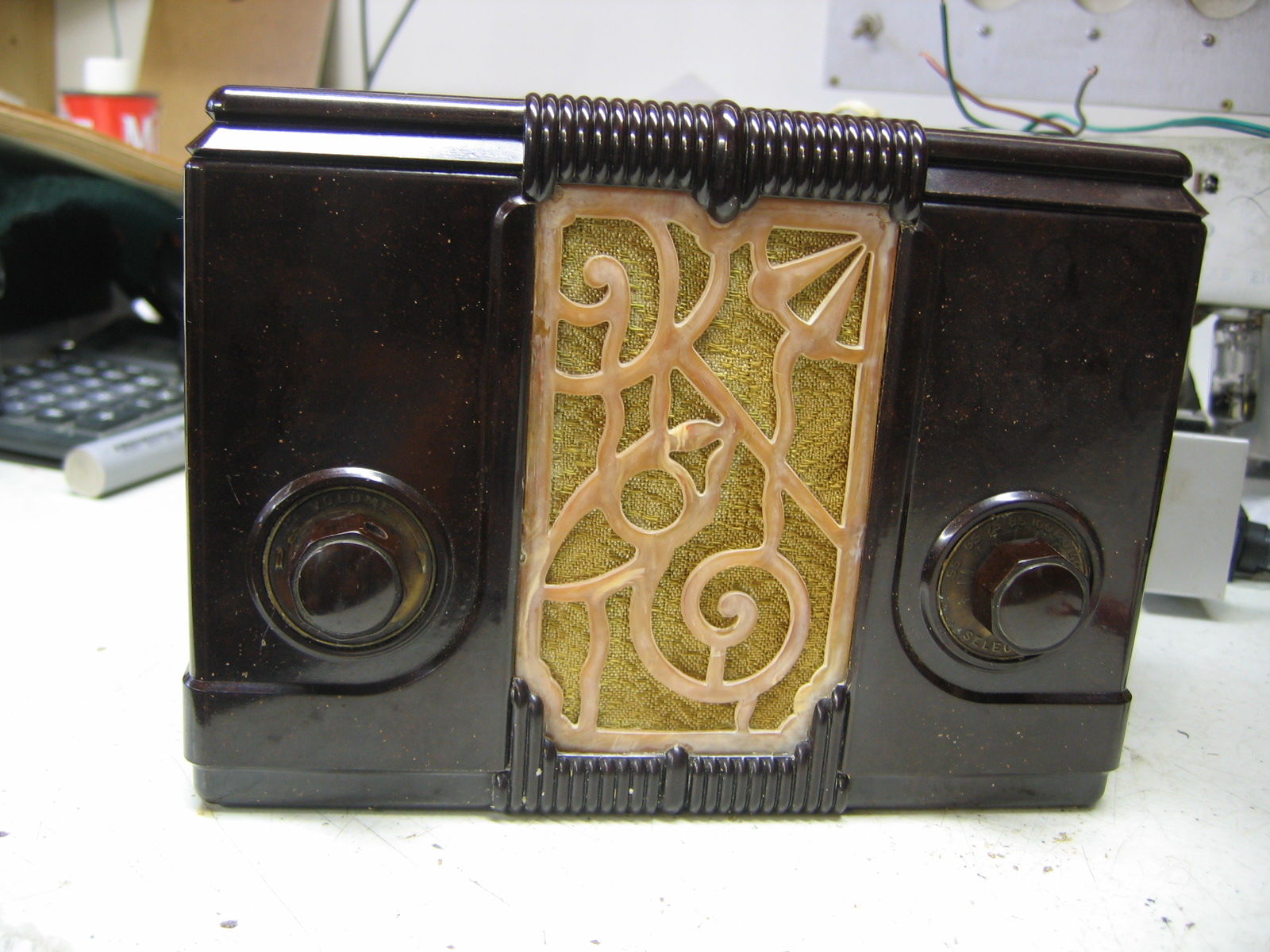

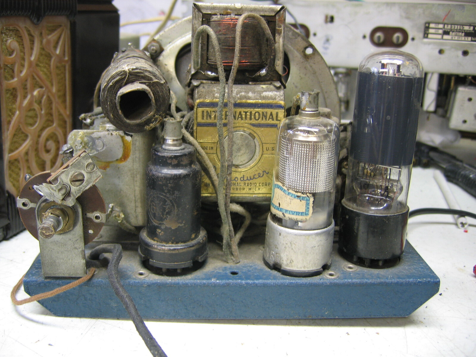

Une nouvelle acquisition: un « Jewel » 43, Kadette, de 1935.
Il n’est pas au GL, ce qui va être fait bientôt, mais en attendant, le voici !
C’est un poste a amplification directe, qui est équipé, d’origine, semble-t-il, des grande ondes, en plus de sa gamme petites ondes de naissance Le commutateur, a été monté à l’arrière.

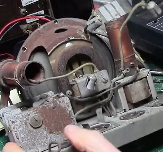

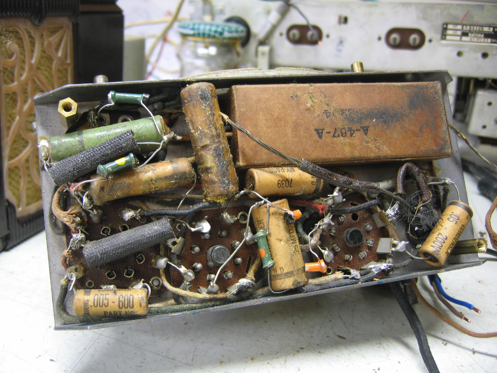

Malheureusement, un petit génie malfaisant, a eu l’idée, de mettre ses sales pattes dedans , ce qui va me donner un peu de travail !
Plus rien, n’est raccordé, sur le fameux commutateur. Le jeu de tube, était :6K7 , 6J7 , 25A7. celle que l’on voit, a droite, set une 25L6 ! Pour la 6J7, un modèle GT, en 1935, n’est pas crédible…

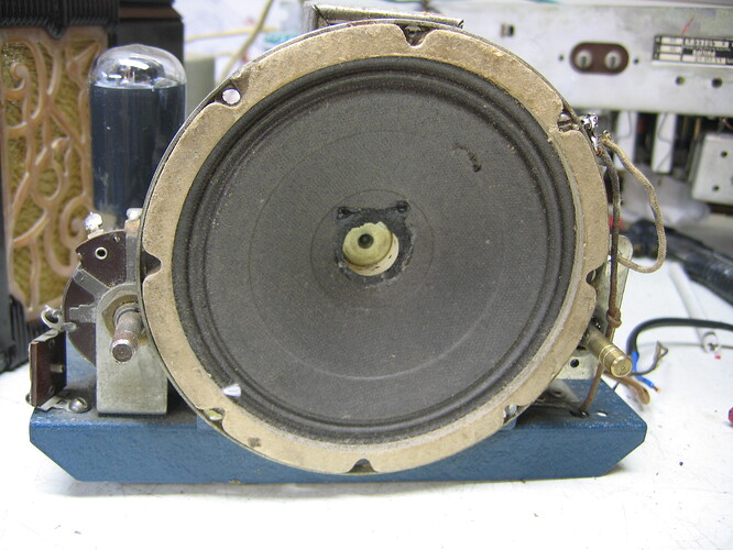

Le HP, lui, ne semble pas avoir été maltraité (enfin, pas trop).
Mais en dessous, c’est le massacre !
Voilà, pour mes occupations a venir. Je ne manquerai pas de vous tenir au parfum de l’avancement des travaux …!

Plutôt une modification de l’importateur français je suppose.
Sa fiche est ici :
Ton modèle est une version plus tardive équipé de lampes octales, la première version est avec des lampes américaine à broches UX-6 et UX-7
Oui, bien sûr. Par contre, lorsque je le remettrais en état, je ferai l’impasse, de cette gamme devenue absente ! Pas la peine, de se casser la tête, d’autant plus, que le disque laiton du « sélector », est resté gravé de 550 à 1600 kc !

Oui, le tien, a un « diffuseur », qui explique la présence de la self de filtrage, et il est conforme au schéma de la fiche. sur celui que j’ai, c’est un haut-parleur a excitation, dont le bobinage fait office de filtrage, et qui a pu, je pense être monté (compte tenu de son volume) du fait de l’utilisation des octales « métal », déjà blindées toutes ressentes et plus discrètes à cette époque.

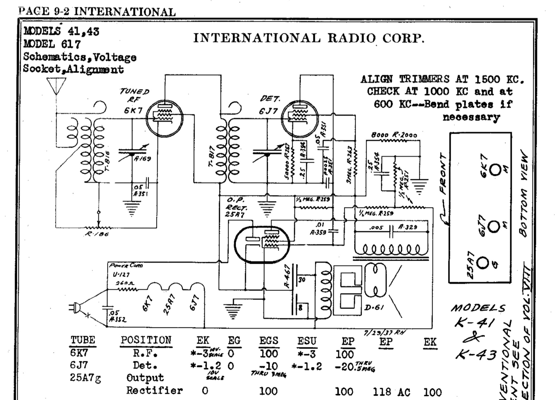

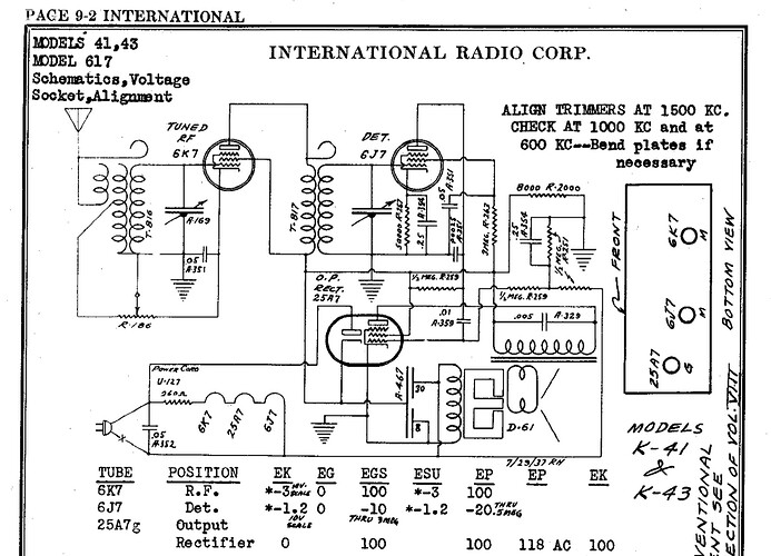

C’est ce schéma, schémathèque Rider, volume 9, page 2 de la marque International :
C’est formidable, c’est exactement ça, et tout est déjà disponible pour la réparation ! Même plus besoin de chercher ! Merci Henri-Louis. :wink:
Le schéma au dessus c’est avec la 25A7 (celui de ma version ancienne). Avec la 25L6, comment est fait le redressement ?
La 25L6, a été mise là, soit pour boucher le trou, soit par erreur, car le support
(et c’est la première chose, que j’ai examinée ) est bien câblé, pour recevoir une 25A7. d’ailleurs, il va me falloir en trouver une, de 25A7, car il me semblais en avoir une en « G », mais, je ne la trouve pas. Au pire, j’ai une 32L7, qui pourrait faire l’affaire (en essai seulement car elle est GT ) .
Sur ton poste, c’est une 12A7, qui doit être la version antique de la 25A7 !

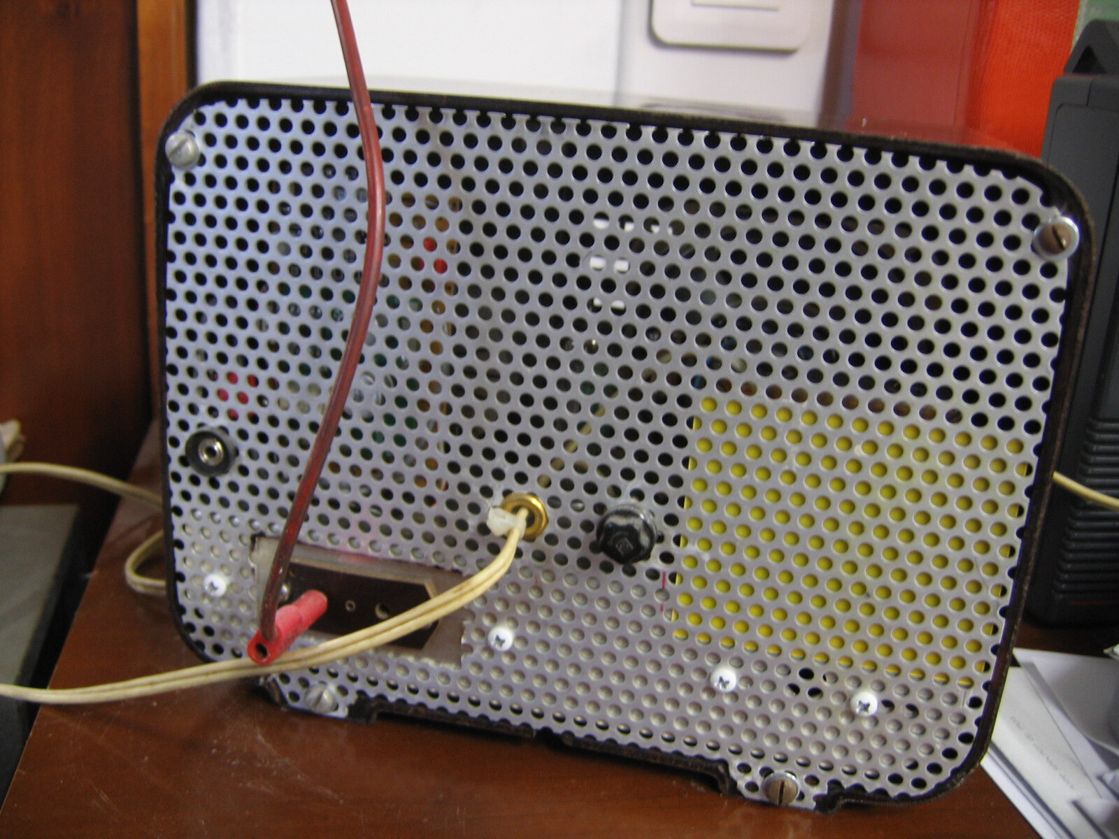

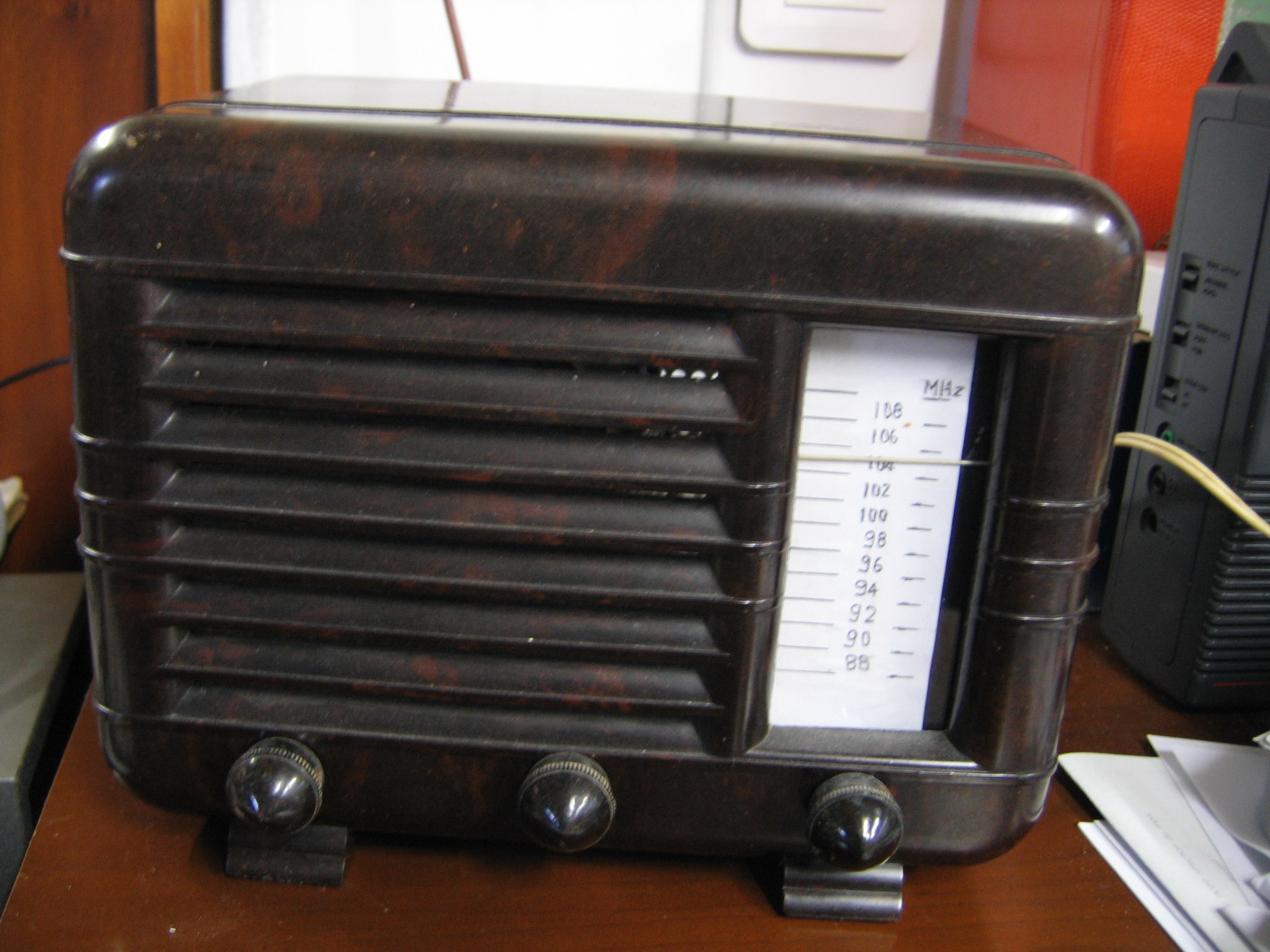

Voila, ce que j’ai fait, un dimanche pluvieux, avec un boîtier bakélite, un FM5, un module BT, un petit transfo (origine électrophone basique) et une ECL80:
Je lui même mis un fond !
Bonjour Marc. Justement, j’en profite, si le tien a un fond, j’aimerai bien voir sa tête ! Oui, je sais, voir la tête du dos, c’est un peu…! :innocent:
Pas de soucis, je te fais la photo.
