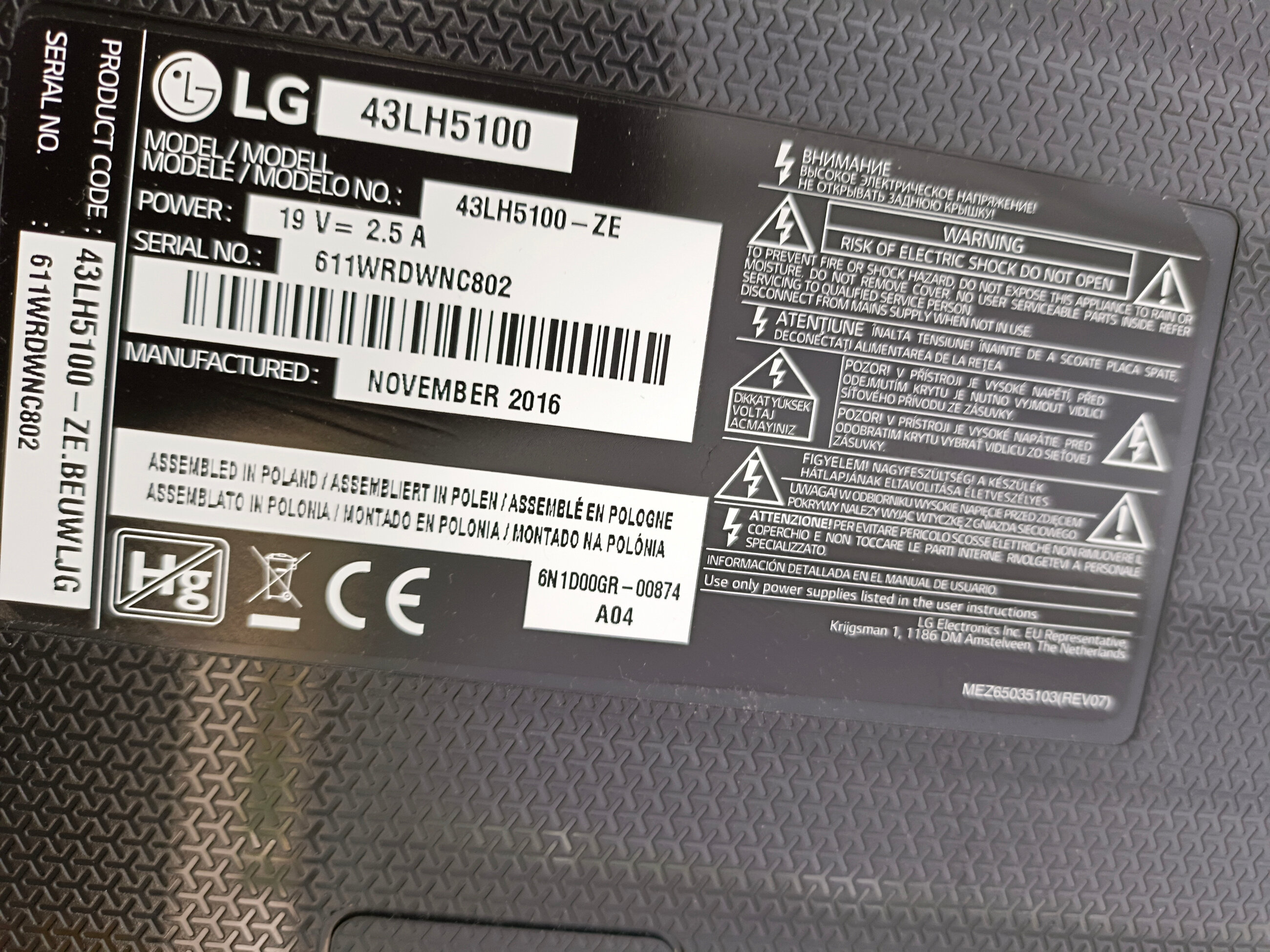

@totophe73 bonjour
Mon voisin a une tv LG qui n’a pas fait complètement la mise a jour (il manque la 8, elle passe de la 7 a la 9)
Le problème est que le verrou est activé
J ai essayé 0000 1234 4321 1111 9999 0325 et une manip genre prog haut bas puis 3313 mais rien ne marche ni date de naissance
Rien a faire et il n’a plus la notice et ça n’est pas le genre a mettre un code (sauf si il n’a pas le choix)
Quelq’un a une idée car je sèche
Le modèle est le suivant
Bonjour Cyril, essayé ceci, allez dans le verrou AD appuyez 3fois sur mute et tapez 129472 puis OK ensuite vous pourrez créé le nouveau mot de passe
Juste une précision il faut faire cette manipulation en une seule fois sans faire de pose
Merci christophe
je vois ca des que je vois mon voisin et je te dis si ca marche
