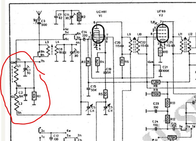

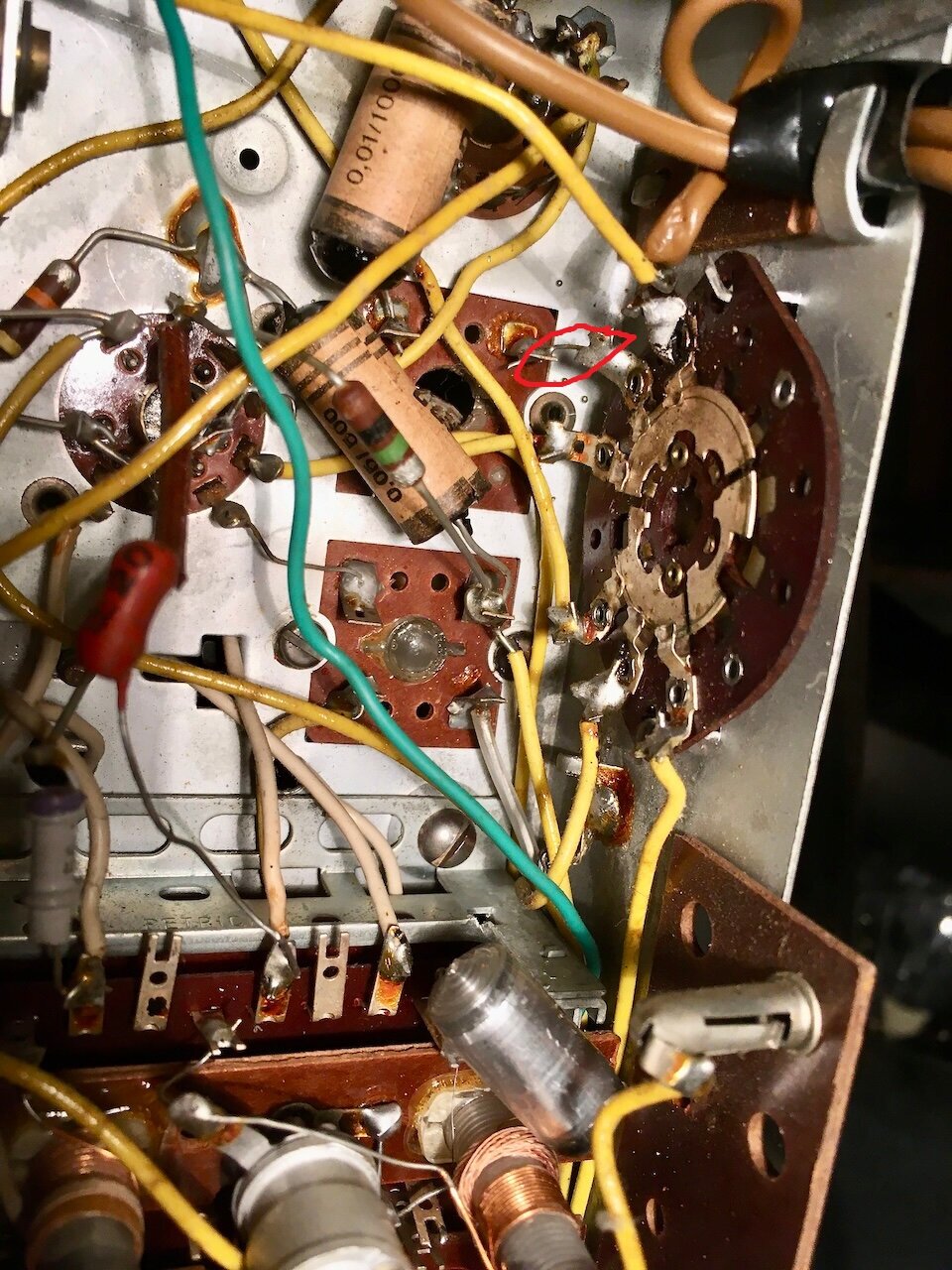

cela depends ou il est place trappe L C serie ( pas de strap) ou L C // il faut un strap

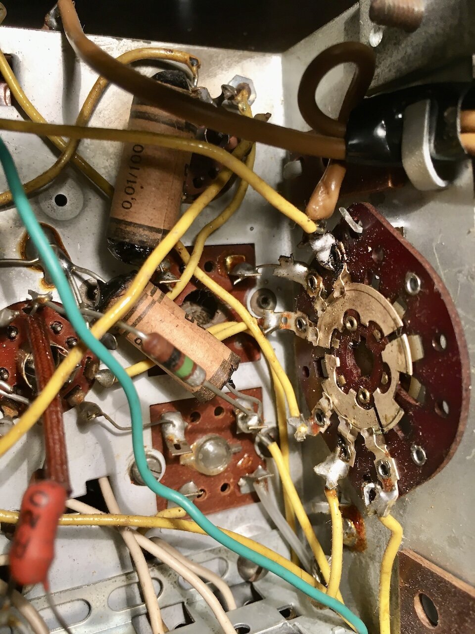

J’ai essayé de voir en agrandissant la photo, mais c’est trop touffu pour distinguer le raccordement. Pour le moment ça reste un problème secondaire, bien, qu’a première vue, l’ensemble n’est pas en mauvais état. On a vu bien pire !!
J’essaierai ce soir de faire une photo centrée sur le raccordement.

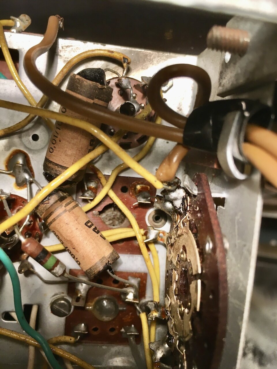

Est-ce mieux sur ces photos ?

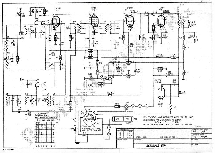

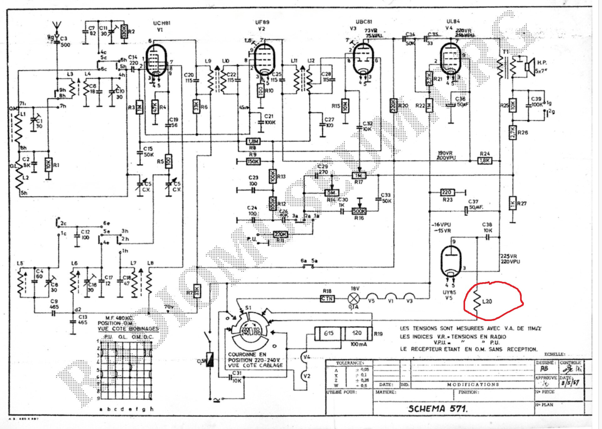

Voici le plan, cela aidera peut-être avec les photos.
cela doit etre ceux la

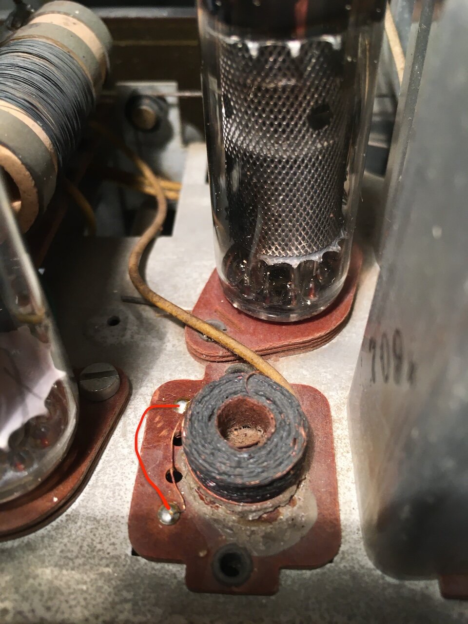

Histoire de ne pas être d’accord, je dirais plutôt que cette fameuse bobine, est là. C’est curieux, mais elle est bien en liaison avec le sélecteur secteur
bien vu je pense que tu as raison
On a bonne mine, avec notre « wave-trap » :wink:
La légende du plan indique :
L20 Choc HF secteur
il y en a bien deux mais ailleurs …

Si c’est une bobine d’arrêt, il y a peut-être moyen d’en racheter une mais il faudrait connaître ses caractéristiques.
cela fonctionnera tres bien avec in simple strap
Je soude juste un petit fil comme en rouge sur la photo et je laisse la bobine ?
oui c’est cela

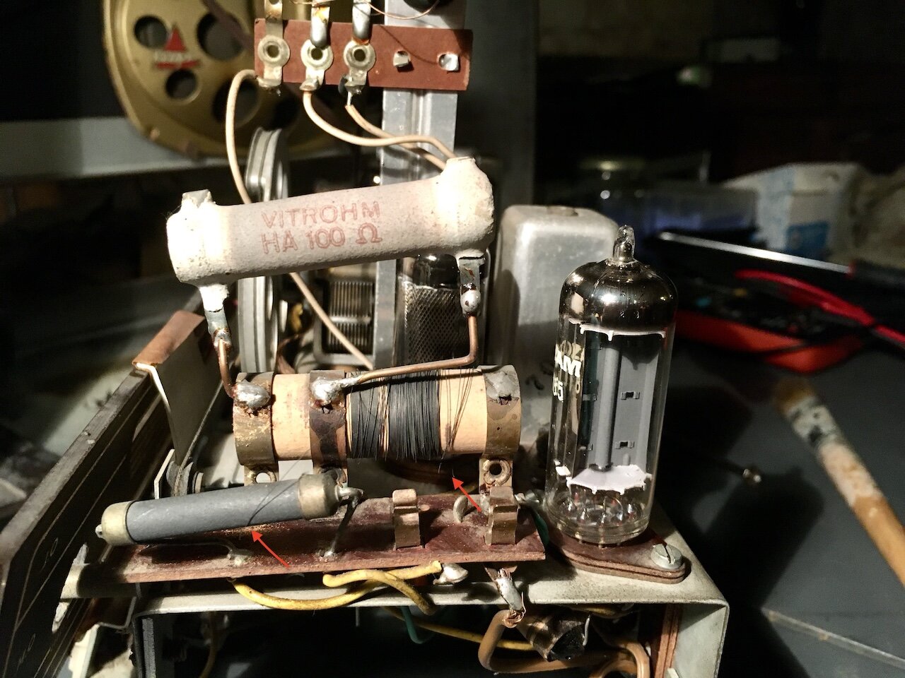

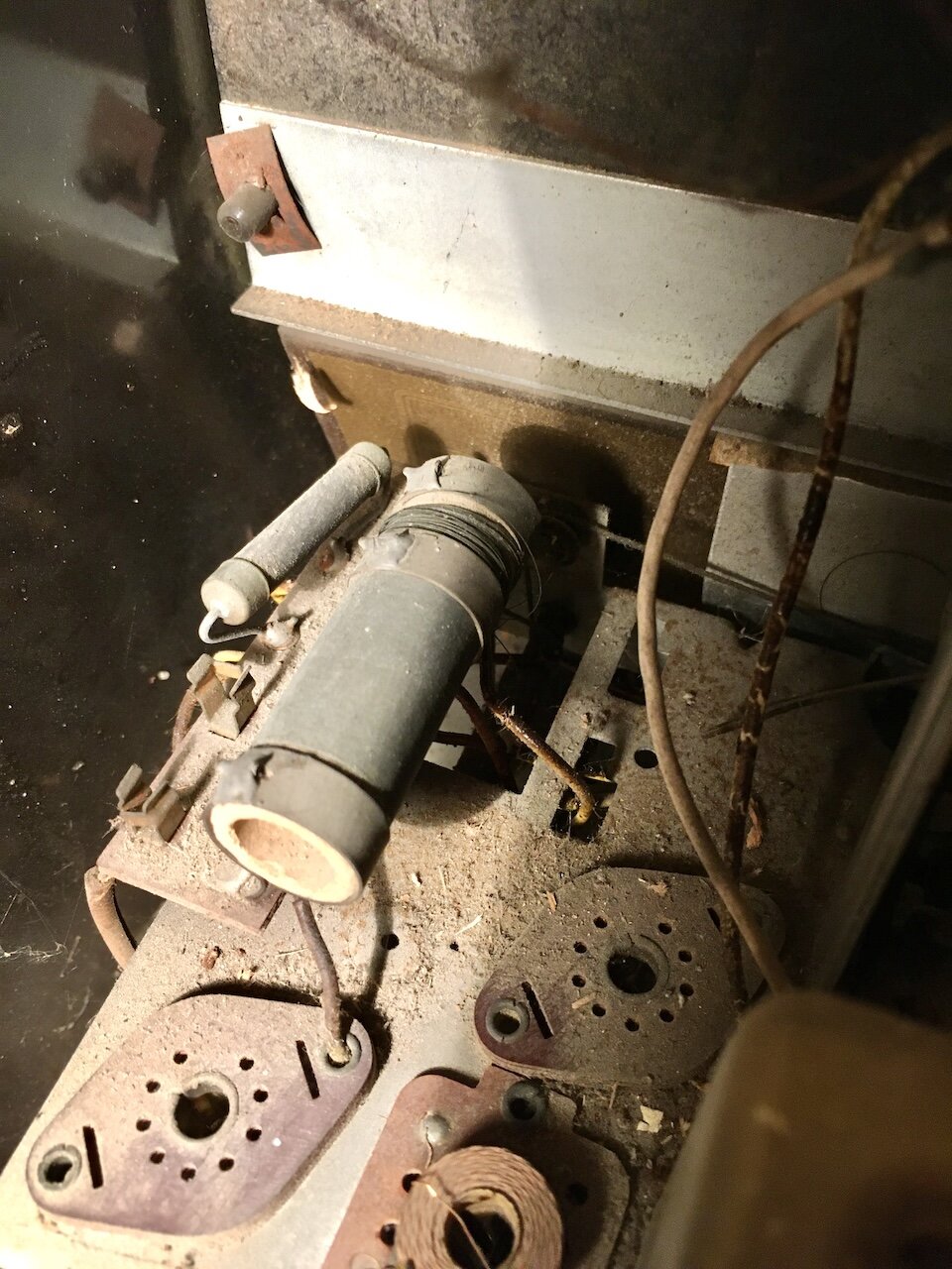

Hier soir, en observant longuement le poste, je me suis rendu compte qu’un autre bobinage était rompu (voir première photo). Je vois les deux brins de fils de chaque côté de la bobine (flèches). Je pourrais tenter un épissage mais comment enlever l’isolant de ce fin fil ?
Il y aurait aussi la possibilité de récupérer le bobinage de l’autre poste (seconde photo) mais il faudra que j’arrive à enlever les rivets.
