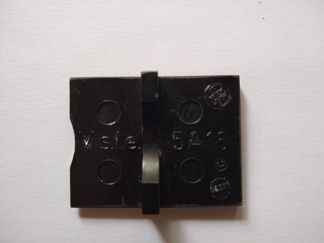

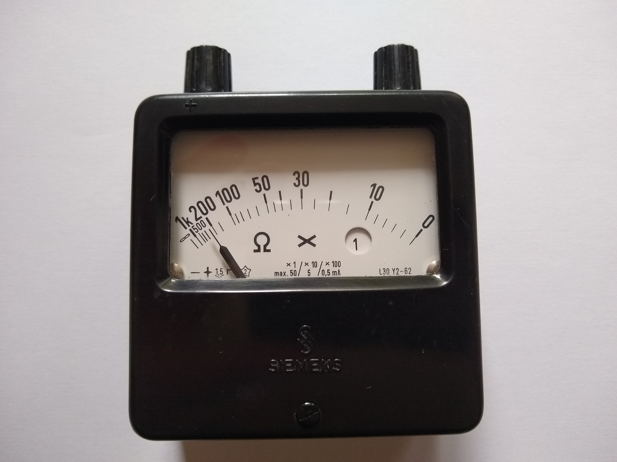

j’ai acheté cet ancien ohmmètre industriel ou militaire Siemens en Bakélite très esthétique.
Il mesure 80 X 80 X 37 mm
Il y a une indication sur le cadran en bas à droite L30 Y2-62
Je cherche à identifier la pile ou le bloc d’alimentation qui manque pour essayer de le remettre en route.
Merci à vous pour vos propositions

@Imbros Bonsoir,
Ce qu’il a dans le ventre
https://antique-autoradio-madness.org/1_A.E.M(Elect)/A.E.M.-3-Galvan-Multim/AEM-Multim-SIEMENS-ohmmetre-3X_1.htm
On le trouve aussi sous la référence L30 W3-589
Il semblerait que pour la pile ce serait du type 2R10 Duplex. 3 Volts
Il existe des adaptateurs.
On doit pouvoir y placer un panier de 2 piles AAA en largeur/hauteur cela doit passer.A voir la profondeur qui doit ^tre d’au moins 13 mm

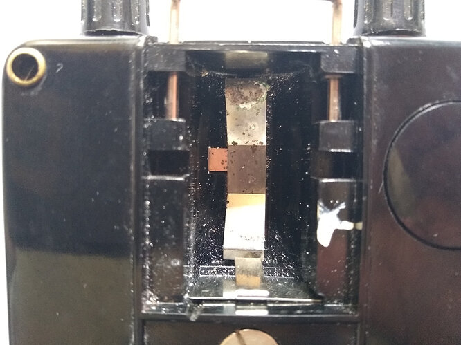

Une pile d’appareil photo argentique 3 V doit faire l’affaire.
La pile AAA est trop longue pour rentrer dans la trappe qui mesure 40 mm de long.
Je vais faire un test avec un montage et si ça fonctionne, j’achèterai l’adaptateur 2R10.

@Imbros Bonjour Imbros,
Si la hauteur n’est que de 40 mm, cela ne doit donc pas être une 2R10 duplex qui mesure 73 mm x 21 mm :hugs: :confused:
En 3V et disons entre 35 et 40 mm de hauteur je ne vois qu’une CR 17345
