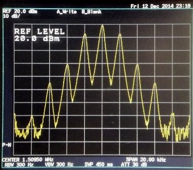

La photo ci-dessous représente le spectre HF du signal sur la sortie antenne, modulé à 98% par un signal audio à 2Khz.

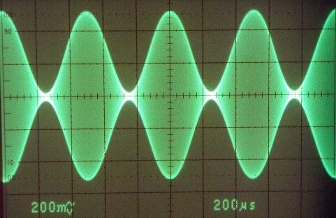

Vue à l’oscillo du signal HF modulé côté antenne, sur charge 50 ohms.
Le signal atteint 10V crête à crête. (sonde X10)

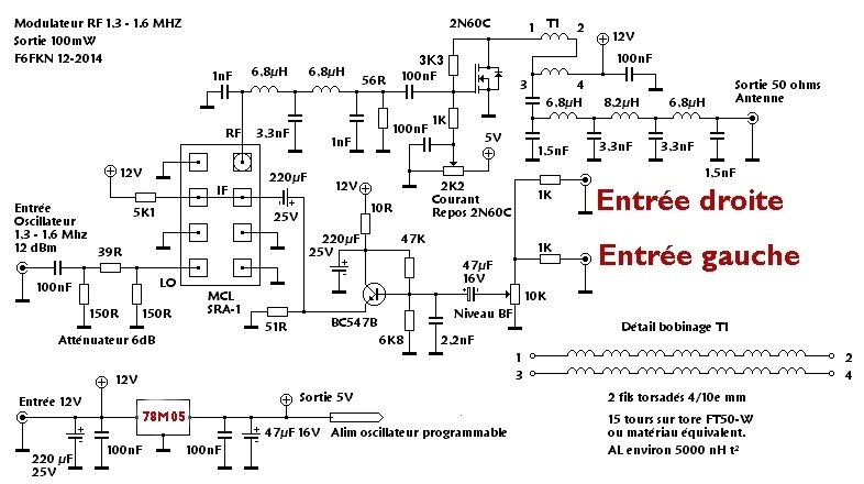

Ca faisait longtemps que je souhaitais décrire un « VFO » sans CV, PLL, DDS ni réglage, et qui soit très facile à reproduire sur ces fréquences basses.
La fiabilité du quartz dans la facilité… :wink:
Le modulateur est assez simple, et très efficace.
De plus, il permet de réutiliser les mélangeurs en anneau de type SRA1 (récup) qui dorment dans les casiers.
Mais n’importe quel autre modèle convient, pourvu que l’entrée LO soit dans le rang +7 dBm, et « descende » à 500 Khz.
On trouve sur EB des ADE1 en boitier 6 pattes pour quelques euros.
Les 2N60C (QMOS) sont des transistors étonnants, et très bon marché sur EB également
Il me reste juste à voir comment se comporte le montage avec des 74F193, nettement plus faciles à trouver que les 74AC193.
Les F sont donnés pour 100 Mhz minimum.
La substitution ne devrait donc poser aucun problème.
Les 2 seuls réglages inamovibles, concernent le courant de repos du MOS (200 mA) et le niveau audio (taux de modulation)
73!
