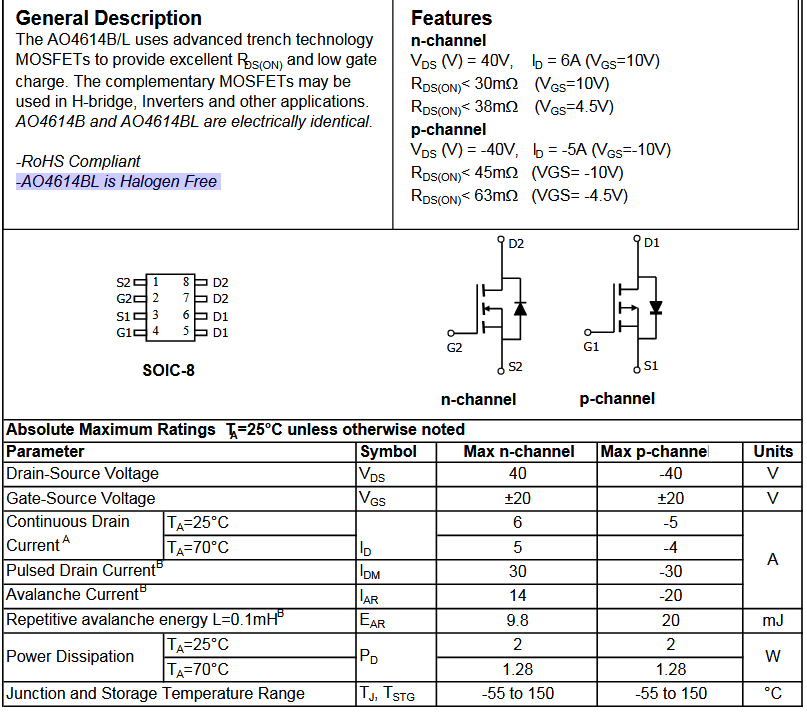

Ensuite N°1: vérifie les transistors AO4614B sur la platine INVERTER. puis on verra à suivre…

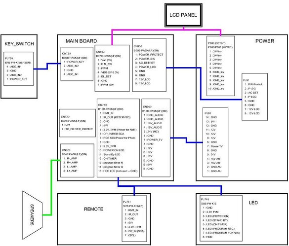

j’ai trouvé un pdf bien complet (Toshiba+40LV675D+Ver.+2.01) de la TV avec quelques schémas mais le forum n’accepte pas les documents trop volumineux.

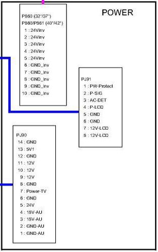

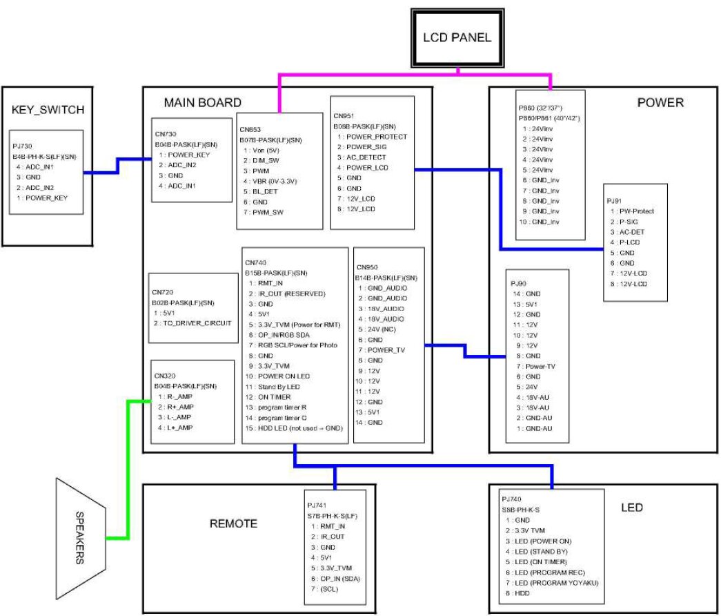

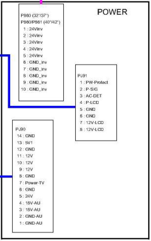

je vous mets ci-dessous les différentes tensions que l’on doit trouver sur la carte power.
je rajoute une vue plus globale qui résume les différentes cartes interconnectées.

J’ai bien du 220V en entrée de la carte POWER, j’ai aussi vérifié les 21 fusibles (FB) ainsi que toutes les diodes, il n’y a aucun condensateur de gonflé.
En sortie de la carte j’ai mesuré les tensions sur les connecteurs:
P860 (10 broches)
je n’ai pas de 24Volts sur les broches 1,2,3,4,5 → elles sont par ailleurs communes sur le circuit imprimé.
P90 (14 broches)
broches 3 et 4 je n’ai pas de 18Volts
broche 5 je n’ai pas de 24Volts
broches 9,10 et 11 je n’ai pas de 12Volts
broche 13 j’ai du 5Volts :wink: Yessss
P91 (8 broches)
broches 7 et 8 je n’ai pas de 12Volts
En résumé la seule tension que je retrouve en sortie de la carte POWER c’est du 5V sur le connecteur P90 pin13.
Si quelqu’un a une idée sur la panne!! ou autre chose à vérifier?

cette carte « power » n’est peut être pas en panne , mais plutôt en sécurité ?! (La carte est bien alimentée et doit bien faire quelque chose puisq’on a ce 5V …le 5V serait sans doute un 5V permanent de veille )
il y a peut être quelque chose dans la carte principale qui la met en sécurité …Mais quoi ? (je ne connais ce TV et ne peux en dire plus …si ce n’est que ce n’est peut être pas la peine de changer directement la carte « power » , on risque de mettre en sécu la nouvelle, de faire un achat pour rien , et de ne pas être plus avancé …)

Les mesures que j’ai effectué étaient avec connecteurs P860 / P90 et P91 débranchés de la carte POWER.

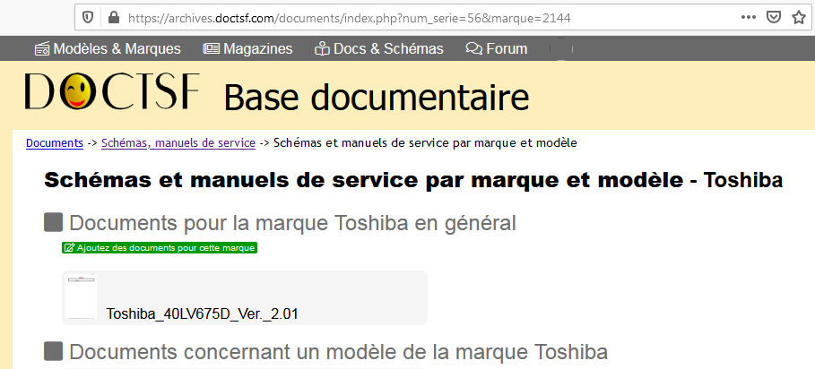

J’ai mis en ligne sur le forum dans les archives la documentation technique de la TV.
ça pourra peut être aider quelqu’un plus tard :wink:
(C’est surement tiré d’un logiciel fait pour le SAV TOSHIBA)
Pages 45 à 52 → vue des circuits imprimés côté composants.
Pages 53 à 157 → Schémas électriques des différentes cartes, mais je n’ai pas vu la carte POWER :frowning:
Pages 157 à 213 → liste des composants.
il doit y avoir, comme pour les alim ATX de P.C , un « PS.on » et un « Pwr.good » (appellées autrement) sur les connecteurs P90,P91…
Si ils sont débranchés , ça peux empécher l’alim de se mettre en marche, et elle reste alors en veille …
Cordialement.
Re-bonsoir
Comment tester ce genre de bestiole!!! à part la jonction P/N (S2-D2 et D1-S1) je ne vois pas trop comment faire?
On m écoute pas!! ou alors je me suis mal exprimé.
c est le fusible alim SUR la platine inverter.la panne et: les 3 transistors hs 100% facile à changer un simple fer et de la tresse à dessouder.ou alors comme tu veux faire changer la platine attention aux fournisseurs certaines platines sont à réparer {les 3 trs} je serais curieux de savoir quand tu recevra la platine et t elle bonne ? merci de m informer.

Les mosfet AO4614B → Q310;Q311;Q312 étaient HS.
