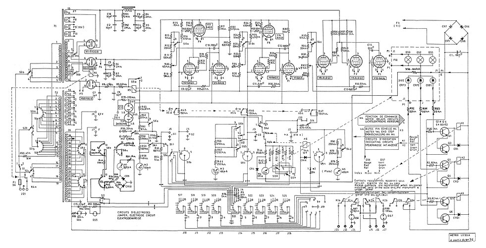

Panne lampemetre Metrix LX 109
Bonjour j ai un problème avec mon metrix
le relai attente mesure reste bloque en mesure
contact pas bloque ou collé
avez vous eu déjà cette panne a+ rene

Peut-être déjà verifier les transistors qui commande les relais !
Salutations Jean-Luc
c est le relais K5 qui reste bloque par moment
au bout d une 1/2 heure d utilisation il reste bloque il faut couper alimentation et attendre 1/4 heure pour que le relais reviens au repos peu être le condo c8
Tu peux regarder si la bobine du relais est chargée ?
ok je vais regarder la bobine demain a+ rene
d’apres le schema on provoque l’ouverture du dit relais en coort circuitant sa bobine
je commencerais par verifier ce contact
si bobine en C/C le relais ne s’ouvre pas on peut penser a une remanence magnetique
si le relais n’est pas un modele polarisé permuter les fils de sa bobine

1.j ai Regarder la bobine quand le contact reste la bobine et à 0 volt
J’ai vu que quand on alimente la bobine, au début il y a 110 volts et quand la bobine
Commence à rester fermé, il y a 122 volts, c’est normal que la tension monte ??
2 j’ai inversé les fils, reste collé un peu moins
3 j ai mis une cale entre en plastique entre la bobine et le bilame pour éviter qu’il colle sur la bobine, ça colle plus
je pense que le ressort du relais était faible
donc c’est bien un remanence magnetique
la solution de la cale entrefer est un bonne idée si elle n’empeche pas la fermeture des contacts du relais car elle risque de limiter la course de la piece polaire
les contacts ce fond bien la cale fait 1 mm épaisseur en époxy merci encore pour l info
