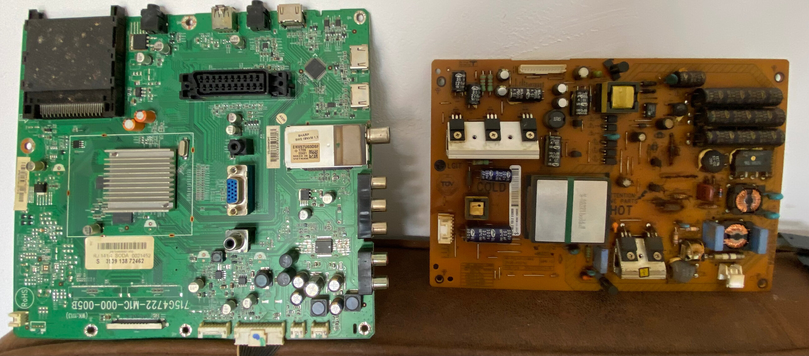

Bonjour à tous, encore une télé que je vais essayer de réparer, c’est une Philips type 40PFL5606H/12
Elle est en panne de rétroéclairage
Le démontage de tous les éléments ne présente pas de difficultés particulière
Assez curieusement, une dalle Sharp LK400D3LB83 équipe ce téléviseur

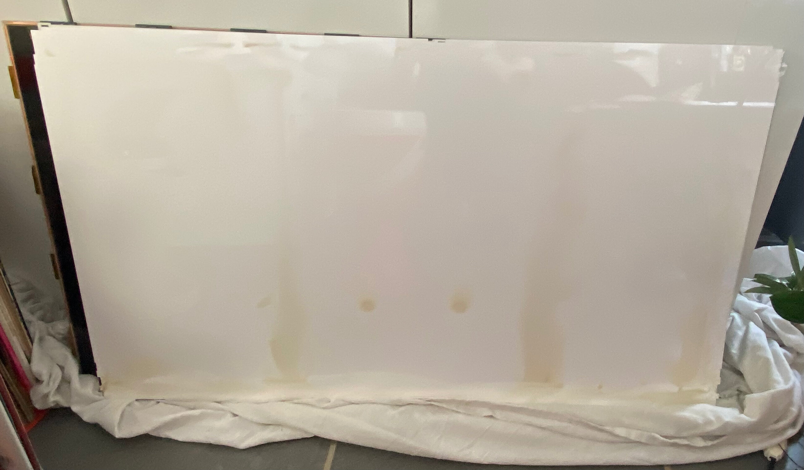

Elle était chez un fumeur, il va me falloir nettoyer les cartes électroniques et l’ extérieur châssis de la dalle
Que me conseillez-vous pour nettoyer les cartes électroniques, pour enlever l’espèce de couche de nicotine poussiéreuse ?
Bonne journée à vous tous. À bientôt pour la suite.
Bruno
Avril 28, 2026, 10:37
J’utilise de l’alcool à brûler, facile à trouver et pas cher, et un pinceau.
Si le matériel à nettoyer est fragile, je dilue avec de l’eau, mais c’est bien entendu plus long à sécher.
Dilution également si l’alcool laisse des traces blanches en s’évaporant (ceci me semble dépendre des bouteilles).

Merci pour vos précieux renseignements. Pour le moment, j’ai juste nettoyé les cartes avec un pinceau en soie souple.

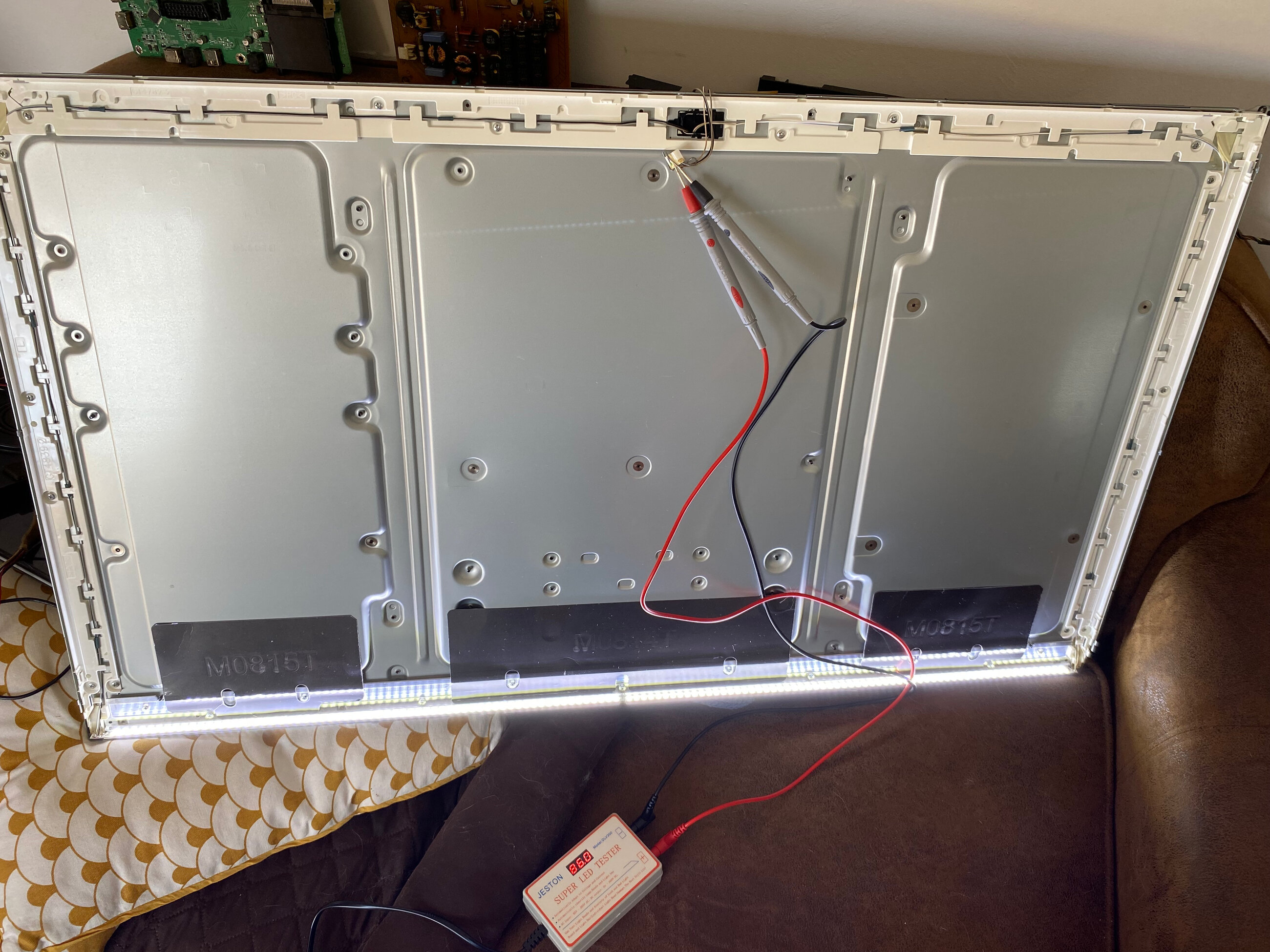

Je vais essayer de trouver mon alimentation universelle testeur de led, pour tester le rétro éclairage sans démonter la dalle
Il y a 2 paires de fils il doit y avoir 2 circuits

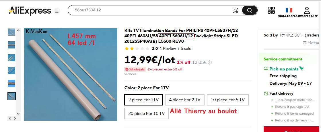

Il faut acheter 2 lots du coup si c est les barres led hs

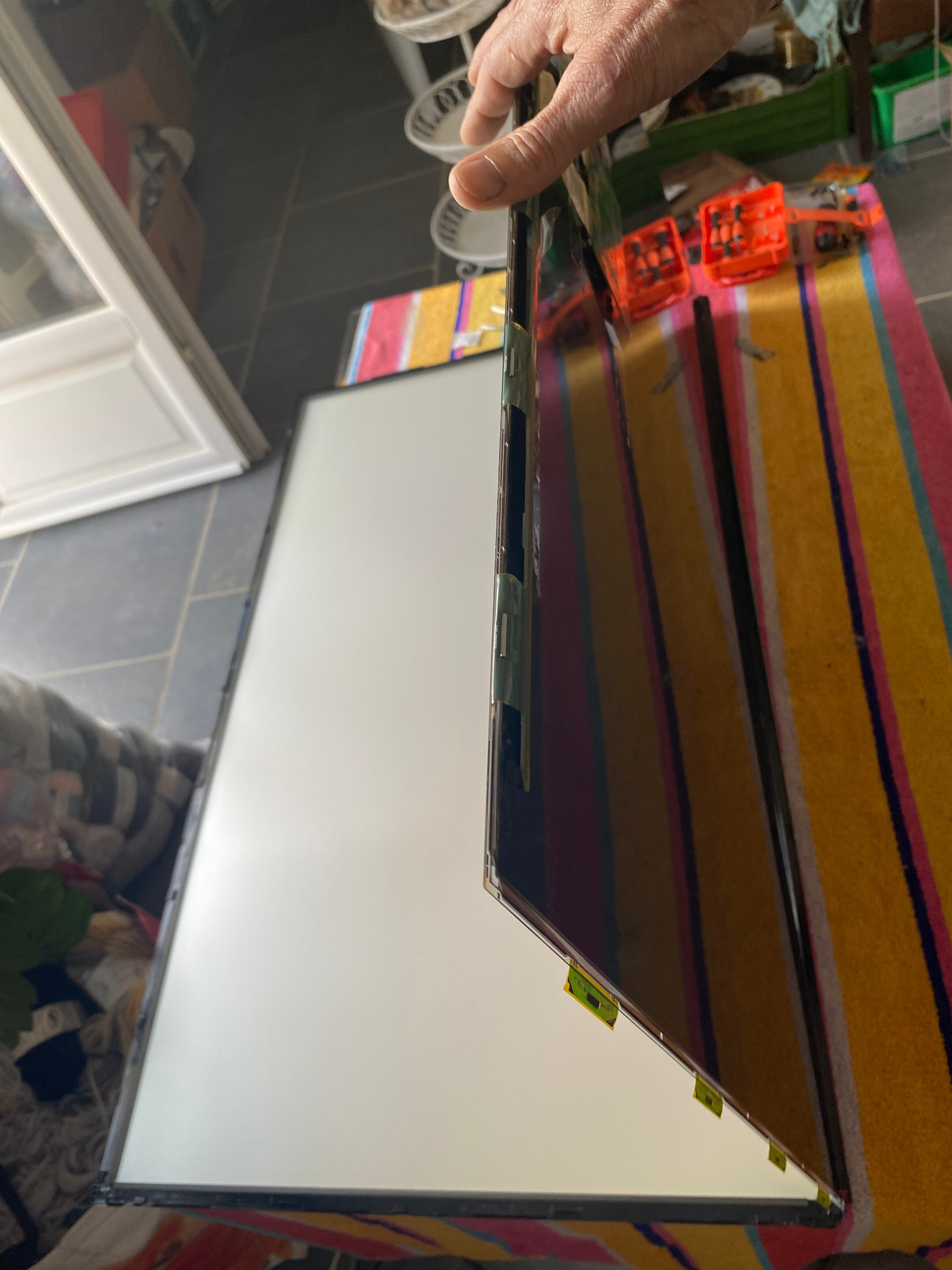

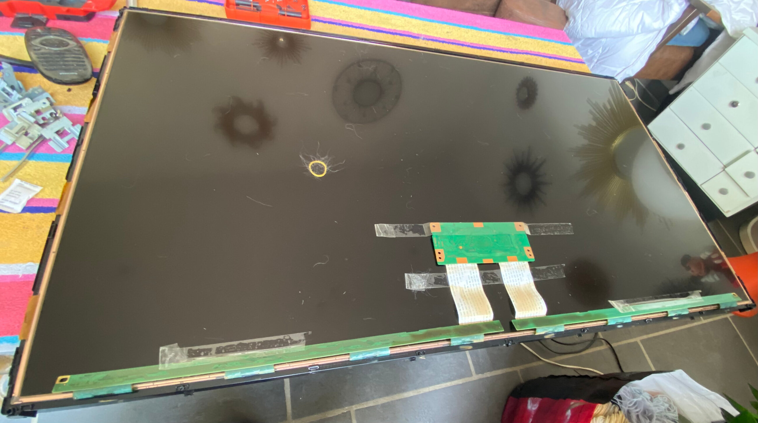

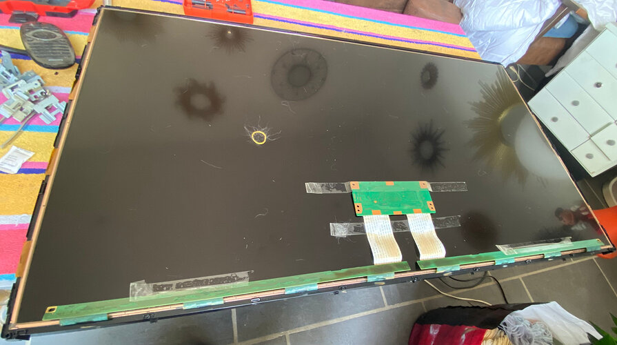

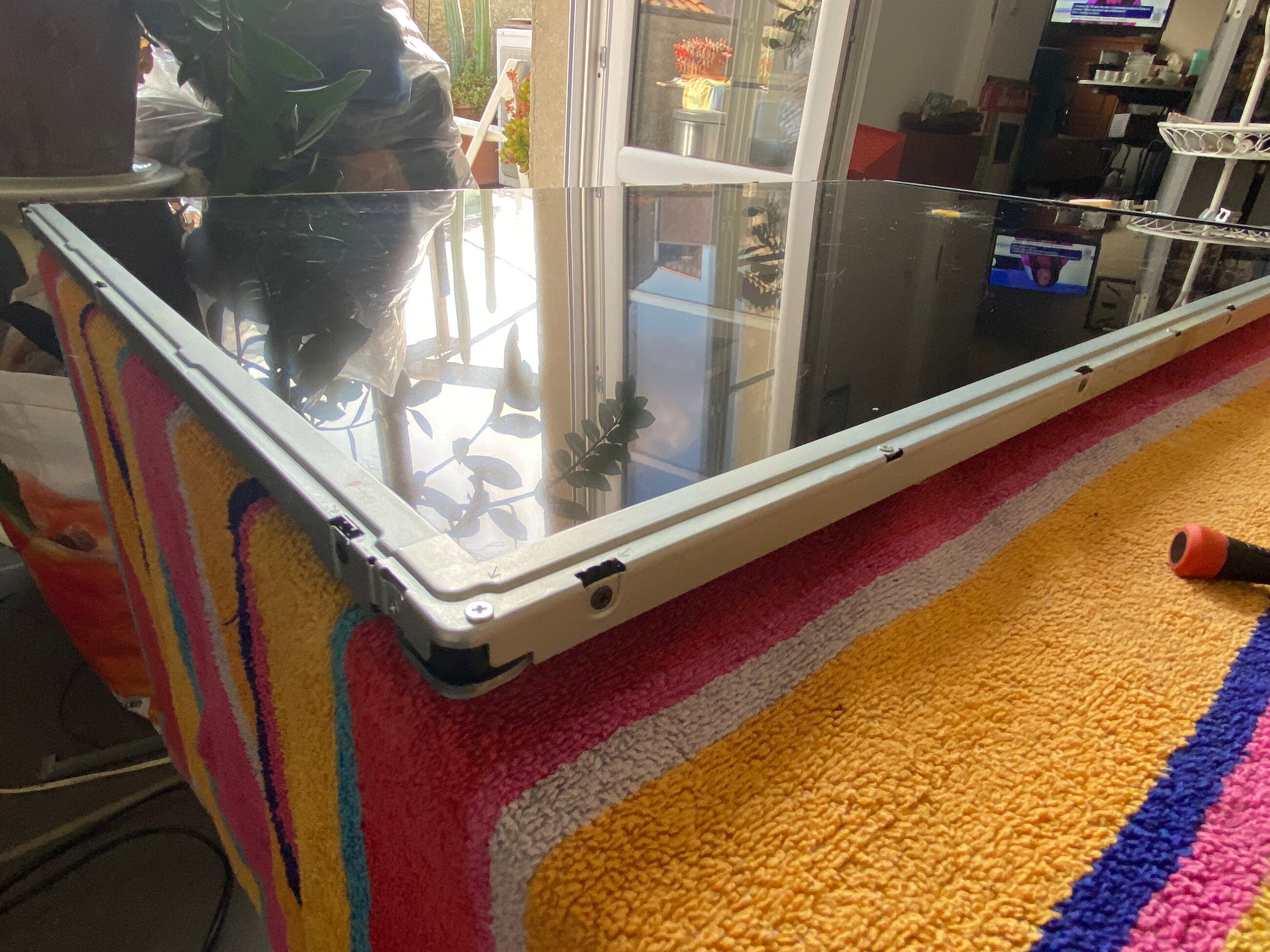

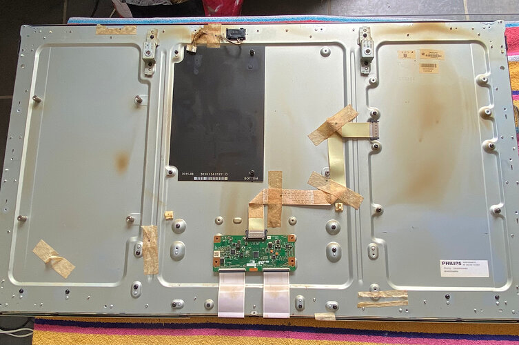

c’a y est, c’ est parti pour le démontage de la dalle
Je prends beaucoup de photos pour l’ordre des vis pour le remontage
Un peu de ruban adhésif pour maintenir les nappes de l’écran en place ça doit être très fragile
J’ai mis le cadre à la verticale, puis j’ai écarté la dalle de celui-ci, et j’ai rebaissé le support de manière à ce que la dalle reste verticale

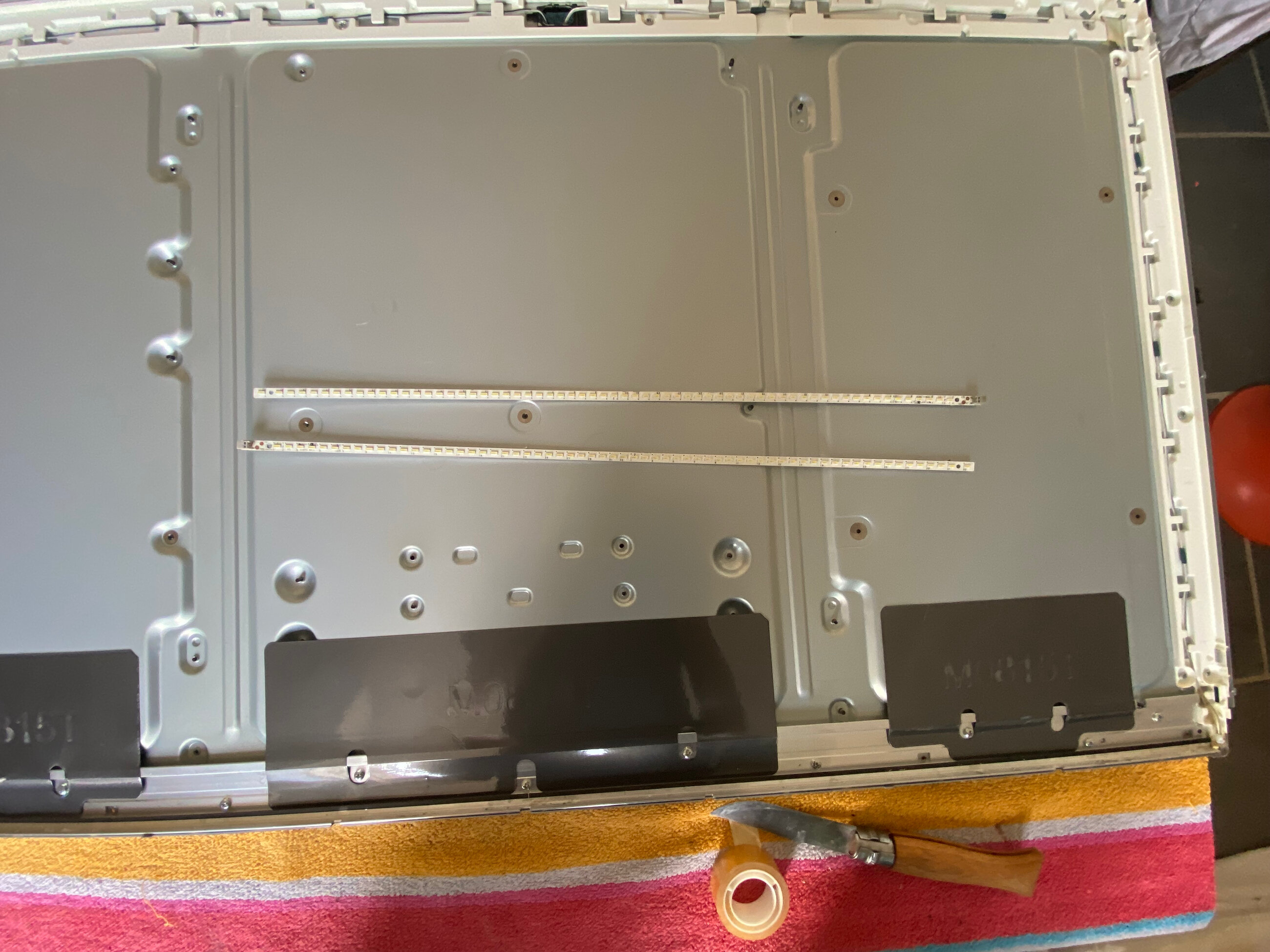

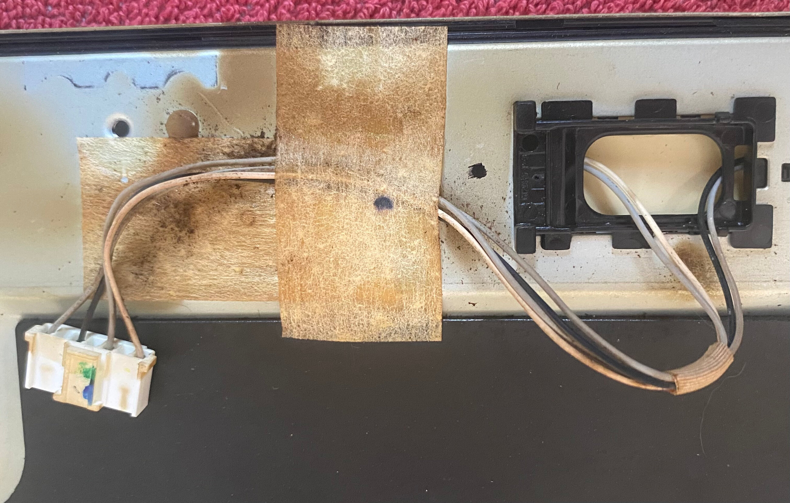

C’est impressionnant, la nicotine est rentrée partout, (c’est le côté intérieur du rétro éclairage )
Assez curieusement, il n’y a que deux rampes LED sur un seul côté, (elles doivent être très puissante)
Il faudra que je nettoie les filtres qui sont entre le rétro éclairage, et la dalle

Tu dit panne de rétroéclairage assure toi d abord que c est bien les bandes led de 64 led chacune qui sont défectueuse cherche ton controleur,ensuite souffle pour enlever la poussierre sur les filtres AUCUN produit sur les filres il et conseillé de mettre des gants si tu voi des connecteurs salles met du KF F2 c est tout touche pas le reste à 13 € tu a ces é bandes led ,allé Poto au boulot.

Pour information, sur le filtre côté led, se son des traces de goudron de nicotine
Entre les couches plaqué les unes sur les autres (comme un sandwich)il n’y a pas de saleté

Ne retrouvant pas mon testeur led universel
J’ en ai recommandé un autre, (avec un nouveau jeux de barre led arrivé ce jour)
Effectivement c’ est bien une barre led qui est en défaut

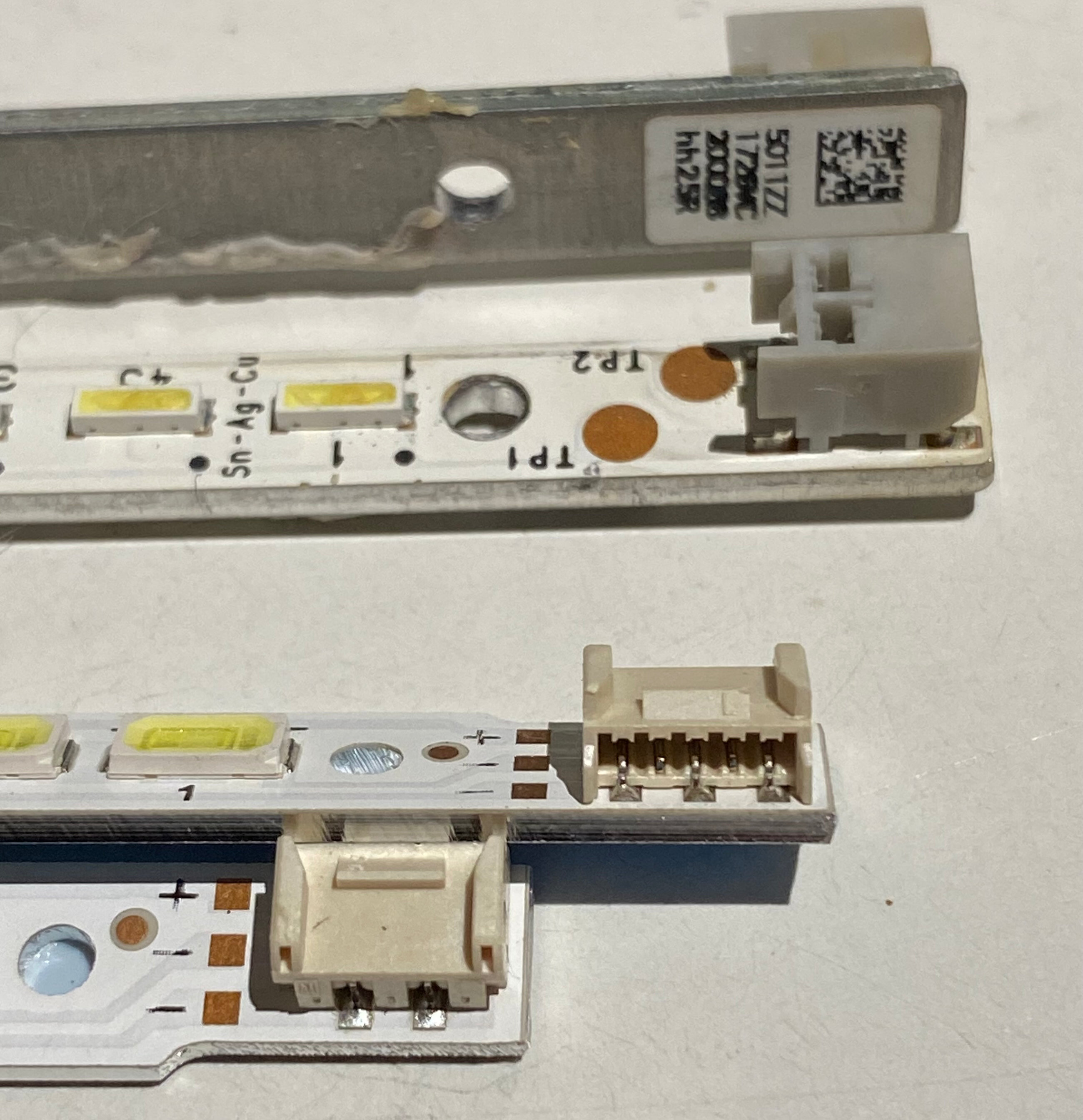

Sur les nouvelles barres, il y a 2 série séparée avec un connecteur à 4 broches, contre une seule série sur les anciennes avec un connecteur à 2 broches
Il me faudra arriver a les convertir, en une seule série
J’ espère que c est possible

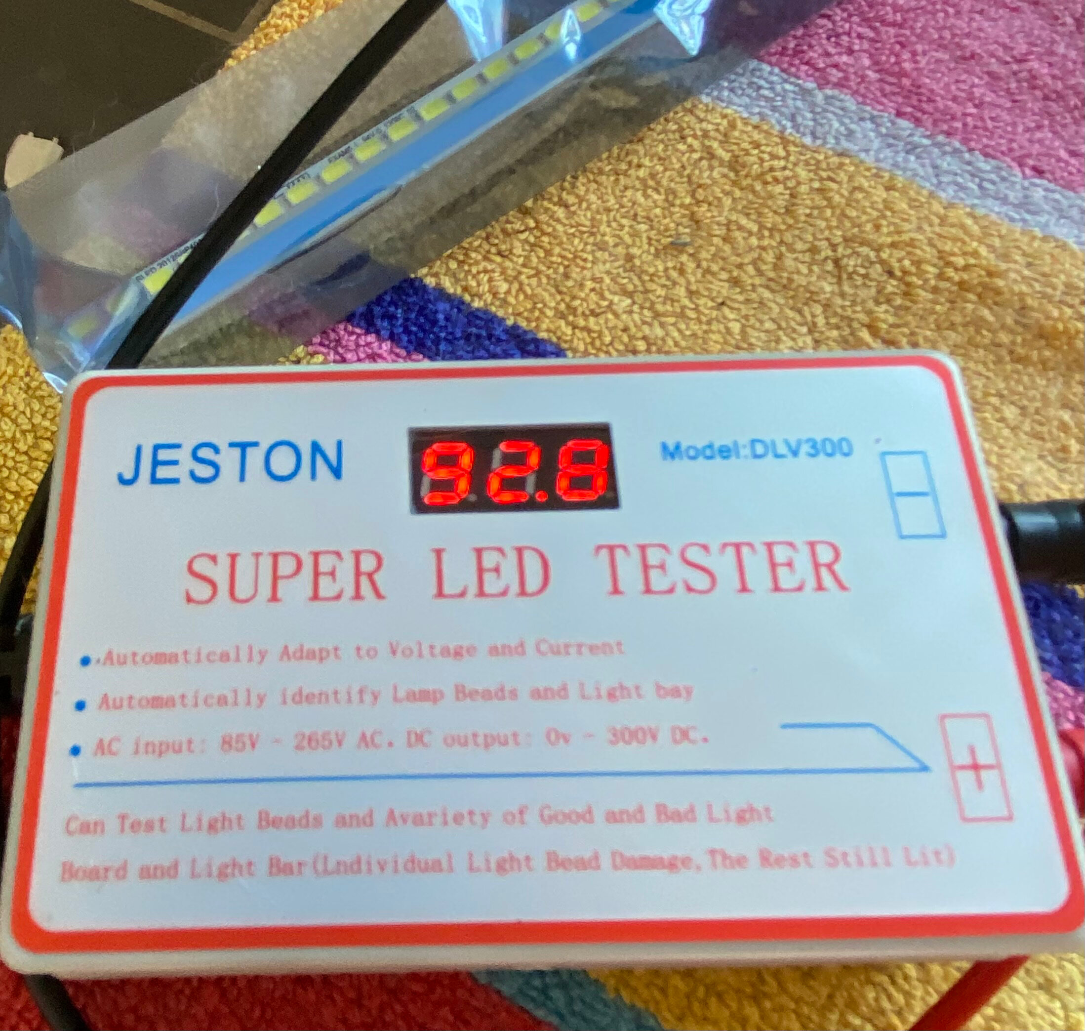

Les nouvelles barres reçu,de rétro-éclairage led, consomme 87,4 volt en shuntant les deux pôle - ensemble (il y a 2 circuits par barre)
La barre d’ origine consomme 90,0volt
J’ espère que cela va convenir
J’ ai réalisé mon montage, j ´ai enlevé les connecteurs, ai j’ ai soudé directement sur les pistes des barres led
Plus qu à remonter la dalle sur le châssis du rétro-éclairage

si c’est une consommation, c’est en Watt ; en Volt il s’agit de tension aux bornes des barres ?
merci de préciser, car là je ne comprend pas
Bonjour @kiki37
C est ce qu’ affiche l’ alimentation automatique led alors c’ est peut être des watts
Tu comprends mieux ?

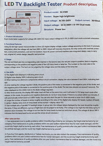

Qu’est il écrit sur le boîtier ?
y a t’il des précisions concernant l’affichage sur la notice ?
Bonjour à tous
@kiki37 . voici la interface de l’appareil
Et la notice qui suit, j’essayerai de voir pour la traduire en français plus tard

18
C’est la tension qui est affichée, donc en V.
Bsr
Oui c’est en volts et en ma si cette dernière est disponible.
