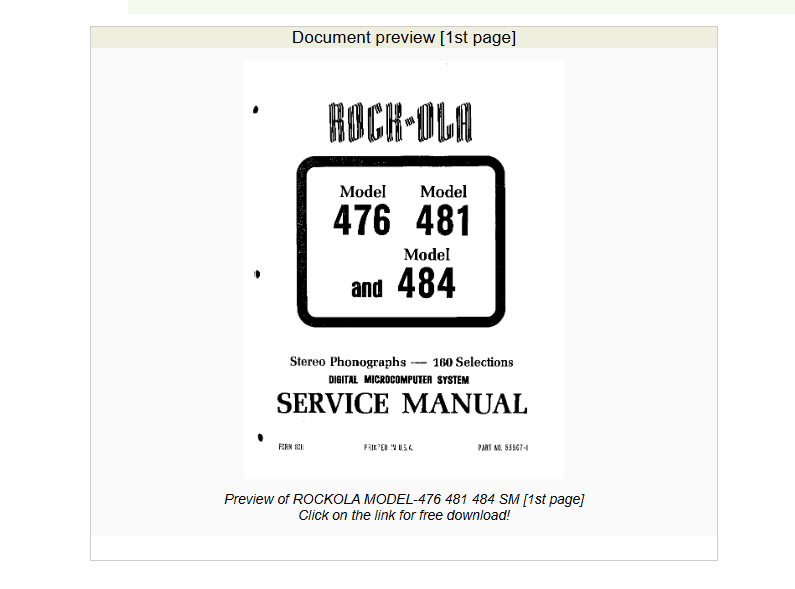

Sur Elektrotanya, un SM pour d’autres modèles.
Parcouru rapidement, il ne semble pas y avoir la section ampli.

Le chat m’a trouvé ces archives (regarder les fichiers 461-70 à 461-70d)

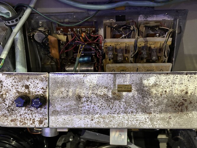

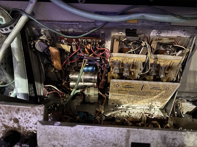

Un ampli avec alimentation non symétrique et sortie sur des condensateurs de 1500µF. Possiblement un condensateur de sortie qui fuit…
merci beaucoup pour ta réponse cela pourrais donc venir d’un ou des condensateur (s) qui serait mort .est il risqué de le faire tourner malgrés tous. je vais voir pour réaliser des photos afin d’être aiguiller sur les condensateurs qui seraient coupable si cela est possible encore merci

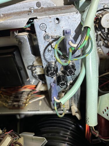

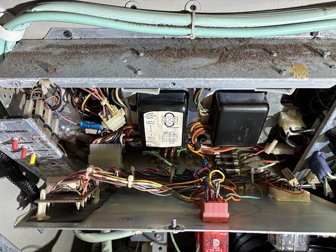

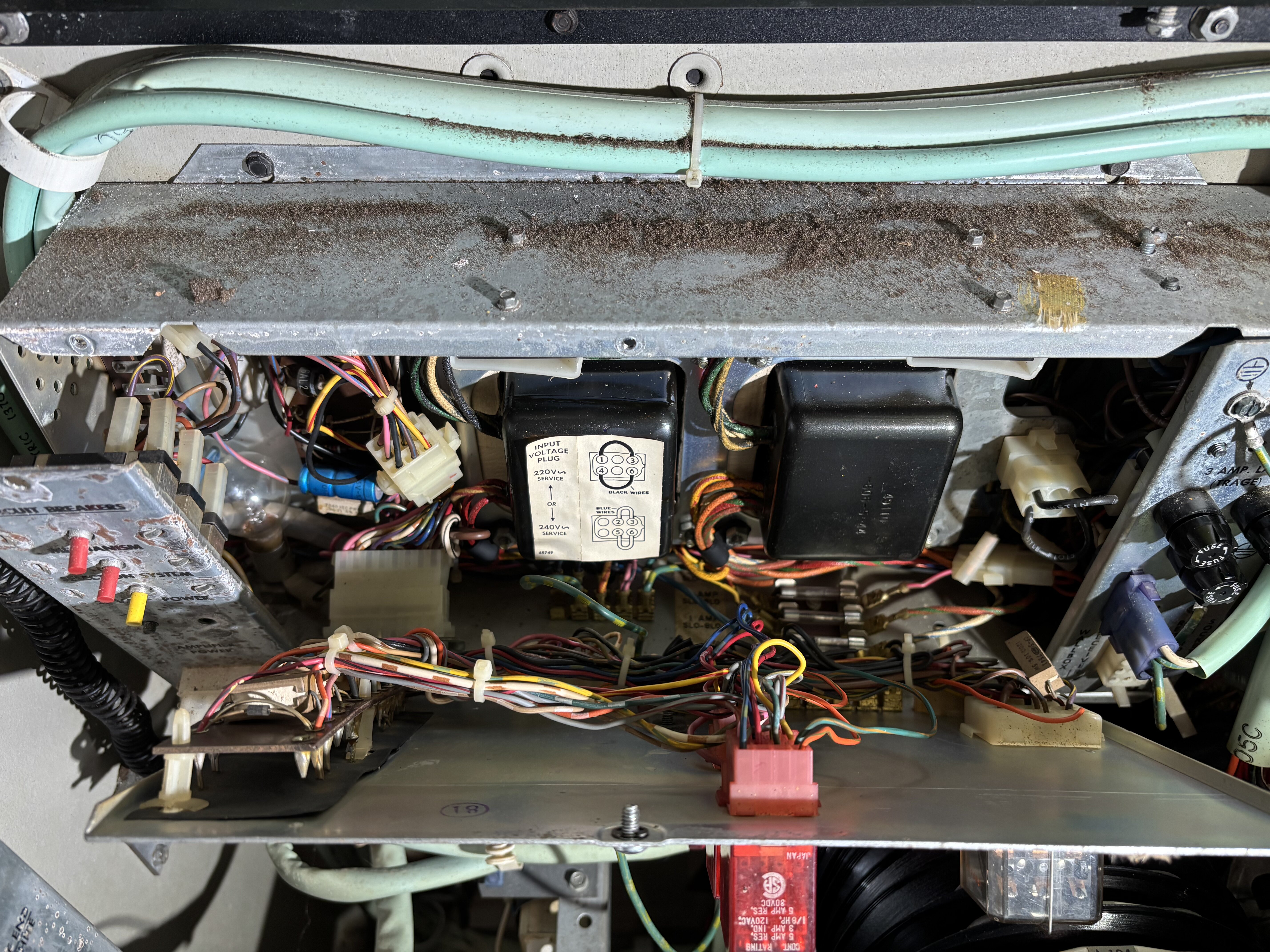

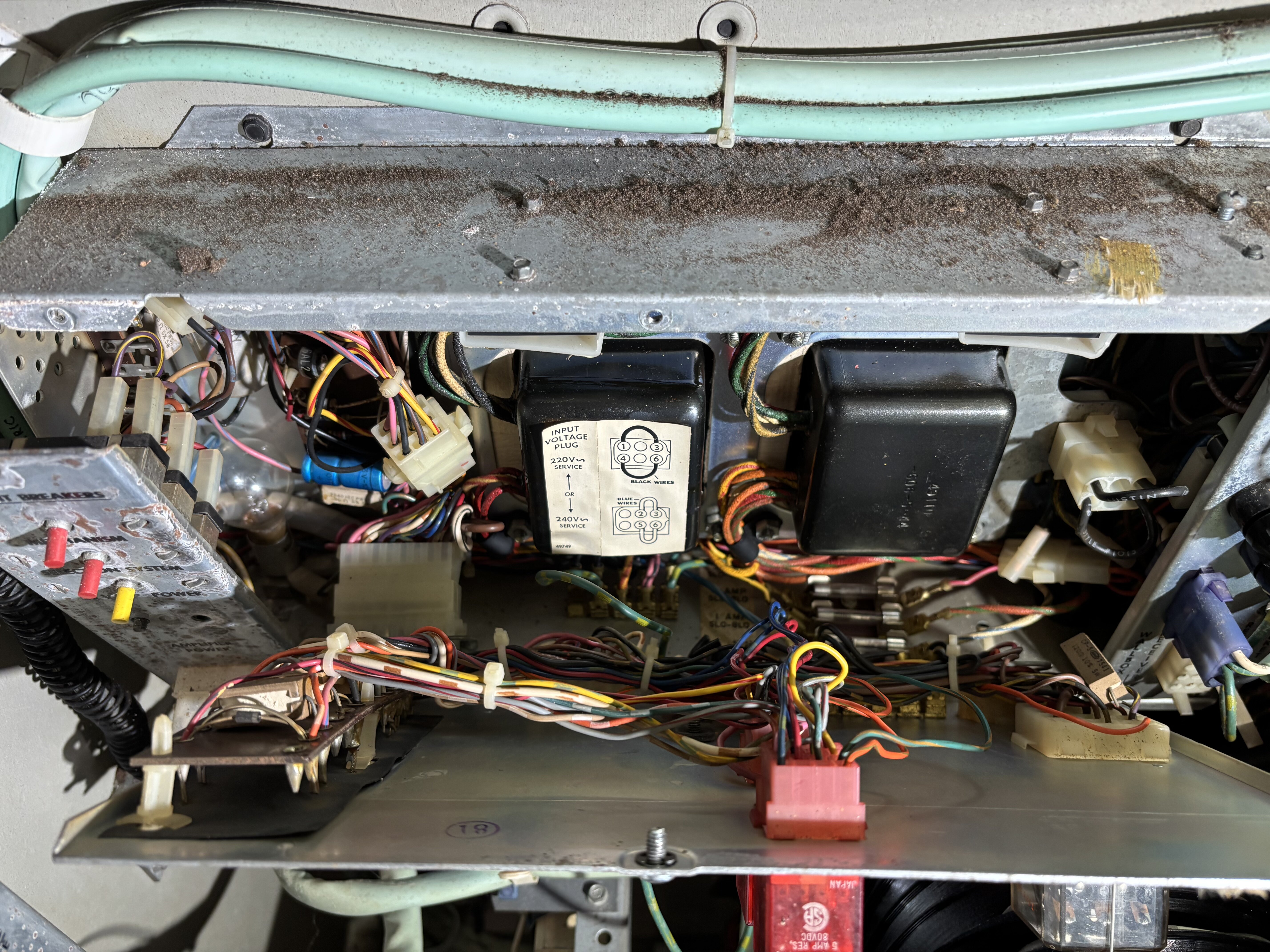

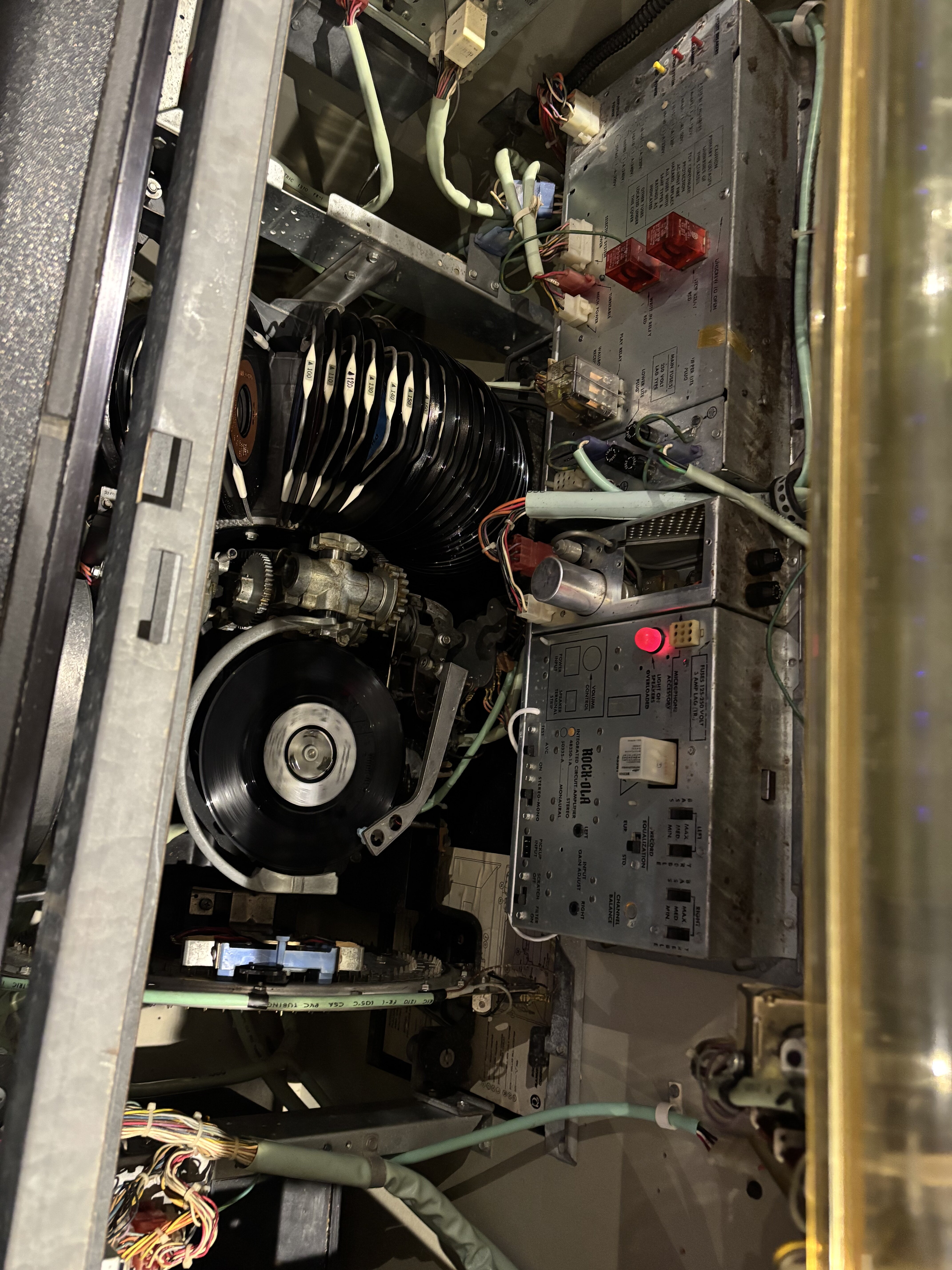

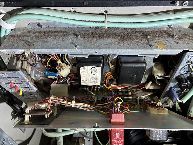

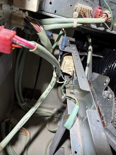

Bonsoir la troupe bon je reviens à la charge avec des photos peux être pourrez vous me conseiller si vous voyez quelques choses d’anormal à vos yeux.
Je précise que j’y connais pas grand chose je vous demanderais d’être indulgent quand à mes connaissances mais j’aime bien comprendre pour faire cour un fusible a grillé que j’ai remplacé j’ai déconnecté les lumières les HAuts parleurs et la petite lumière rouge hop surchargé est resté allumé et a fais grillé mon fusible 3Amp dans tous les cas je vous remercie pour votre intention on me propose de réviser mon ampli qui est 48350-1A mais c’est pas donné et a l’approche de Noël madame a d’autres priorités très bonne soirée à tous
si tu arrives a mettre la main sur le schema de cet ampli on doit pouvoir t’aider a le reparer
