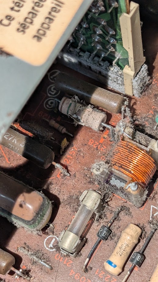

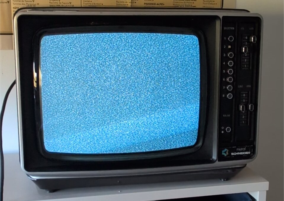

j’ai récupéré une télévision Schneider Mistral chassis TVC8 (version avec Péritel) qui malheureusement ne fonctionne plus. Elle s’allume, le son semble fonctionner, mais l’écran reste noir. Quand je l’éteins je vois bien un flash vert de l’écran, et il y a de l’électricité statique sur le tube. En la transportant jusqu’à chez moi j’avais remarqué qu’elle était très poussiéreuse donc je l’ai démontée entièrement. Après remontage le souci est le même. Tous les composants sont d’origine et aucun ne me semblait en mauvais état.

Il y quand même une résistance qui semble avoir souffert :
Pour le chassis TVC 8, le tripleur, et le transfo d’ alim sont à incriminer, ainsi que la zener de 43 V, surveiller de près ces composants ! Pour le transfo de l’ alim, les enroulements ont tendance à se toucher et se court-circuiter.

J’ai branché un lecteur DVD en péritel, lancé un CD audio et le son fonctionne très bien mais pas d’image.
Ensuite j’ai essayé d’augmenter G2 et effectivement j’ai eu un affichage gris uniforme, rien d’autre à l’écran
Je joins une image d’une qualité assez médiocre mais pour se rendre compte ça devrait suffir.
Les potards RVB sont mal réglés à mon avis, il y en a un qui était au minimum, je les ai tous mis à la moitié en attendant.
Cependant voilà dès que j’ai modifié un peu G2 j’ai eu un fort sifflement côté alimentation bien plus fort que le sifflement habituel de la HT.
N’ayant pas envie d’y laisser mon bloc d’alimentation j’ai arrêté mes tests, je ne sais pas si l’alim rend l’âme.

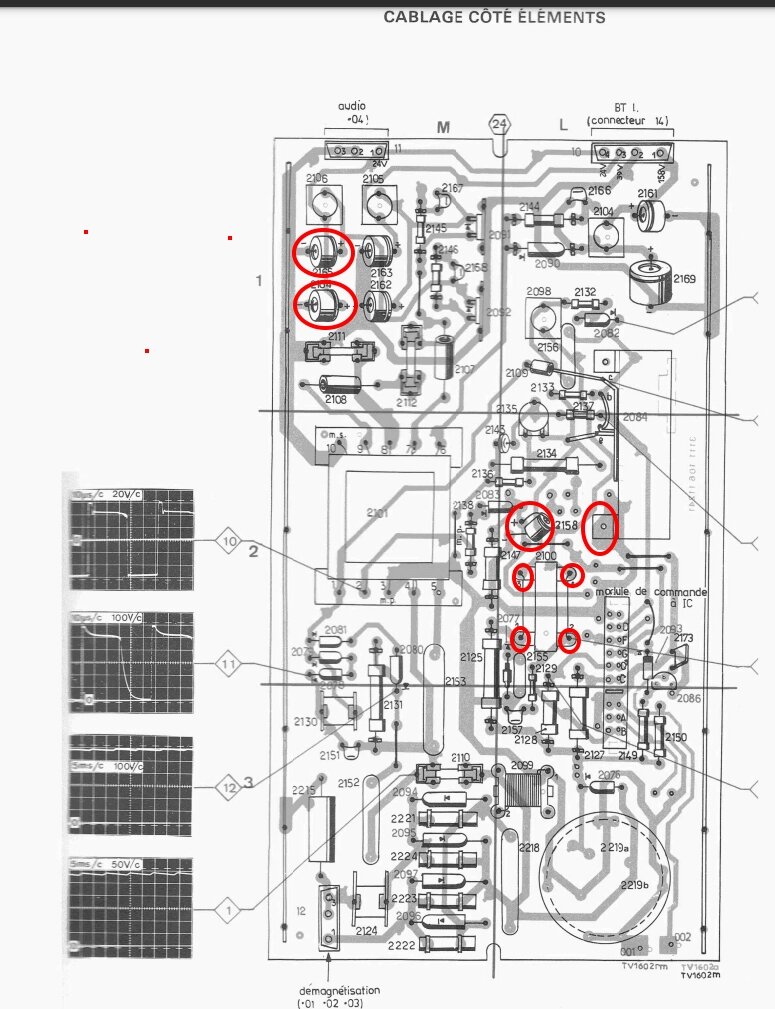

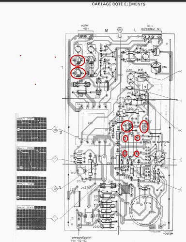

Tout d’abord, la platine d’alimentation:
J’ai cerclé en rouge les 3 condensateurs à remplacer prioritairement, dont le petit 10MF 63V 2158 qui provoque d’insupportables sifflements.
Cerclées également, les soudures à refaire systématiquement. Soit, celles du transfo driver, mais aussi celle de la vis de fixation du radiateur du transistor, coupable de disjonctions intempestives.

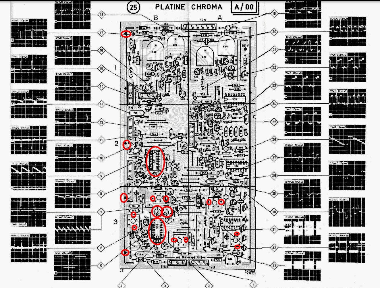

Coté platine de chrominance, la suppression des 2 supports blancs et le soudage en direct des 2 circuits intégrés évitera bien des problèmes de couleurs intermittents. C’est surtout la réfection des soudures des masses des capots de blindage des différents bobinages qu’il faudra effectuer en priorité, ainsi que les plants de masse des 2 raidisseurs métalliques de chaque coté de la platine.
les 2 petits condensateurs 840 et 841 seront à remplacer, ils sont la cause d’absence de couleur
à froid.
Il sera bon de contrôler la présence de tensions aux bornes 1 et 3 du régulateur 525 (la pièce montée sur le petit radiateur noir, j’ai oublié de le cerclé), c’est possiblement l’origine de la panne de vidéo.

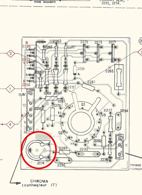

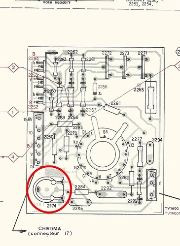

Pour finir, s’il y a un élément qui peut poser problème sur la platine support tube, c’est bien la résistance ajustable de réglage de la tension G2 2274. Cela pourra solutionner des variations de luminosité intermittente, soit image trop claire ou trop sombre. Généralement, des traces de charbonnage sont visibles entre sa piste carbone et le rivetage de ses broches.

Mais vu que la vidéo est totalement au noir je suspecte un manque de 12V sur le traitement vidéo…

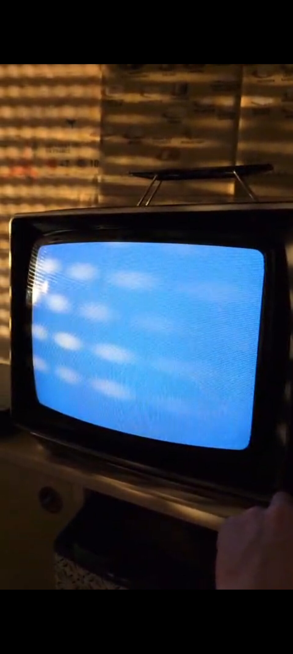

J’ai bien avancé !
En revérifiant toutes les connexions dans la télévision il s’avère que des câbles allant à la platine chrominance étaient mal enfoncés, ce qui expliquait le manque du 12V…
Je rebranche tout et miracle, tout fonctionne, j’ai une image, comme prévu colorimétrie assez mauvaise, ça tire vers le bleu.
Je branche la péritel et là aussi tout semble en ordre. La synchro est ok.
