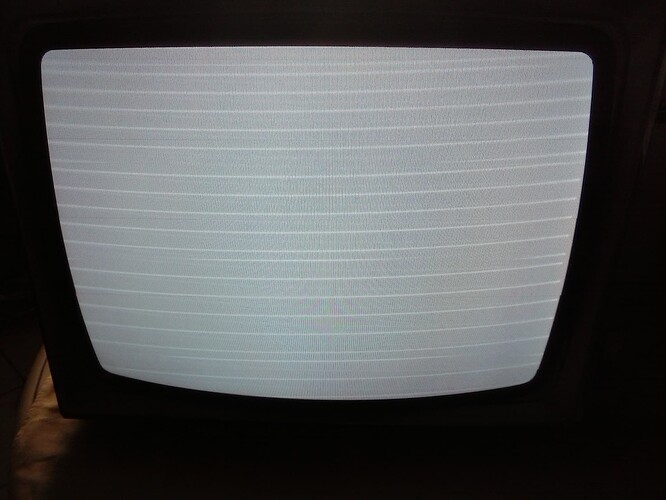

Voila ce que j’ai maintenant après quelques soudures . je n’ai même plus l’image du décodeur
je sais je suis un boulet :slightly_smiling_face:
ce problème est résolu. mais la carte crt est fragile comme le reste. si quelqu’un avait une carte crt de ce tv je suis preneur. C’était deux fils coupé sur la platine crt qui allait sur un connecteur.

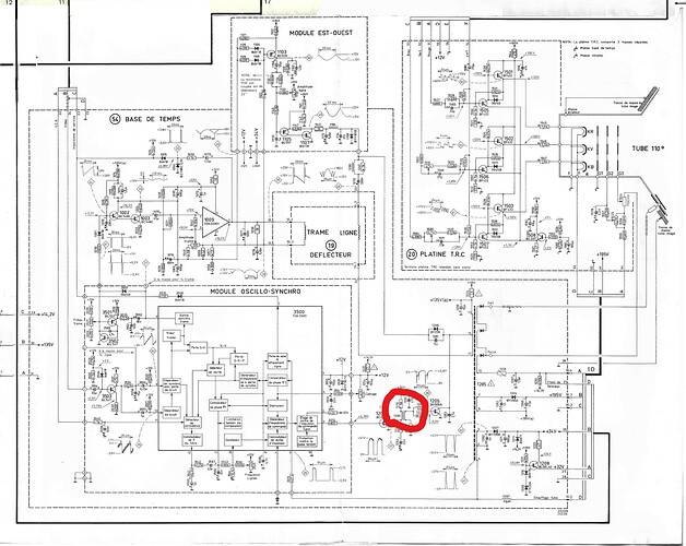

Le transfo driver est ici. (repère 1280)
