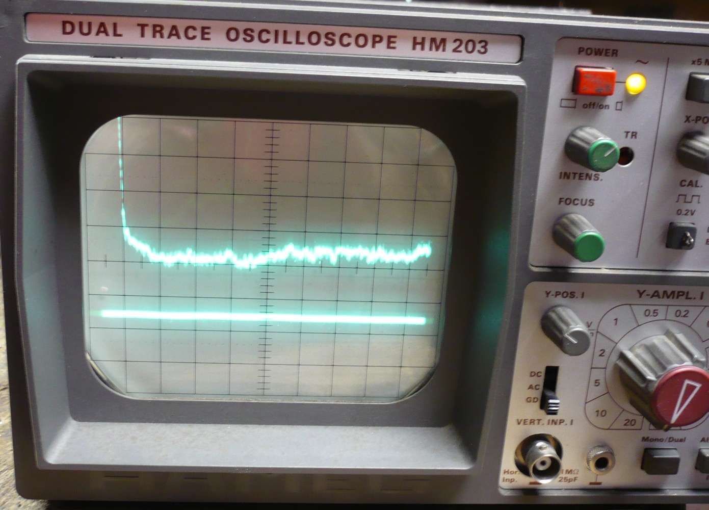

Je viens de ressortir 2 oscilloscopes HM 203 - (1 ?) en panne.
Ces pannes présentent des similitudes.

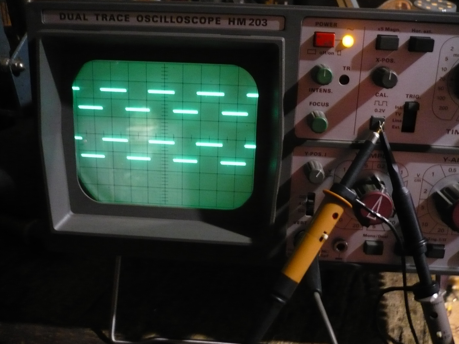

Sur le premier dès le mise en route…la trace apparait, puis au bout de quelques minutes, cette trace disparait, et en appuyant sur le bouton « double trace » la deuxième trace apparait normalement, mais la première reste invisible…
Sur le second, dont la photo est jointe, le même problème se produit, puis même manipulation la seconde trace apparait normalement, et au bout d’un certain temps, quand la première trace décide à apparaitre, il se produit le phénomène de la photo, reste un moment puis elle disparait à nouveau.
Avant d’aller plus loin dans cette recherche de panne, j’aimerais connaitre vos opinions, au cas où quelqu’un a eu cette panne.

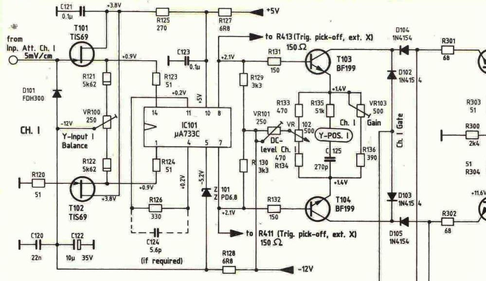

Par contre un schéma serait le bienvenu, les modèles à partir du HM 203-4 ne sont pas les mêmes.

C’est le schéma qui me fait défaut, celui sans testeur de composants, les autres modèles sont différents.

Merci pour vos recherches, je viens de retrouver dans mes archives la notice d’origine, j’ai presque terminé les scans, une fois fini je les mets dans les archives du site.
Merci à tous. Le plus dur reste à faire…Le dépannage des oscillos. Et je prends toute les idées.
A bientôt.
:smirk_cat: Bernard_39
stockez tout cela dans le GL
bonjour,
merci beaucoup pour ce schéma c’est super
Re…
Le schéma est maintenant sur le site du GL…
Bonne fin d’après-midi.
merci pour tous
En voici déjà un remis sur pieds. L’autre va suivre…
Cela peut-être utile à d’autres.
C’était l’ampli OP double, LM733 de la voie 1 défectueux, et comme j’avais cette référence en stock, tout est rentré en ordre.

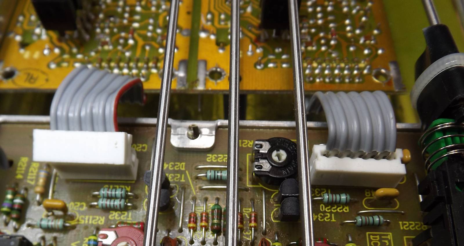

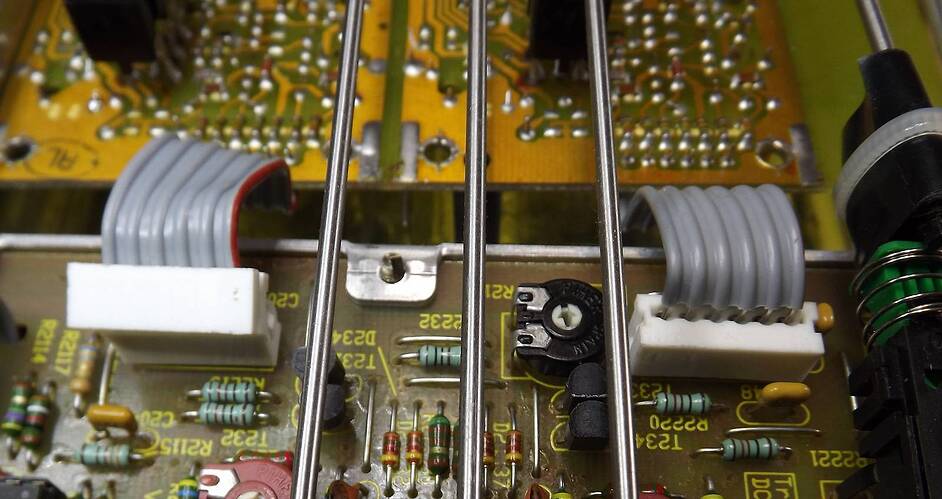

Bonjour , sur un 203-7 savez vous comment on dépose ces 2 nappes 6 broches ?
Merci d’avance
