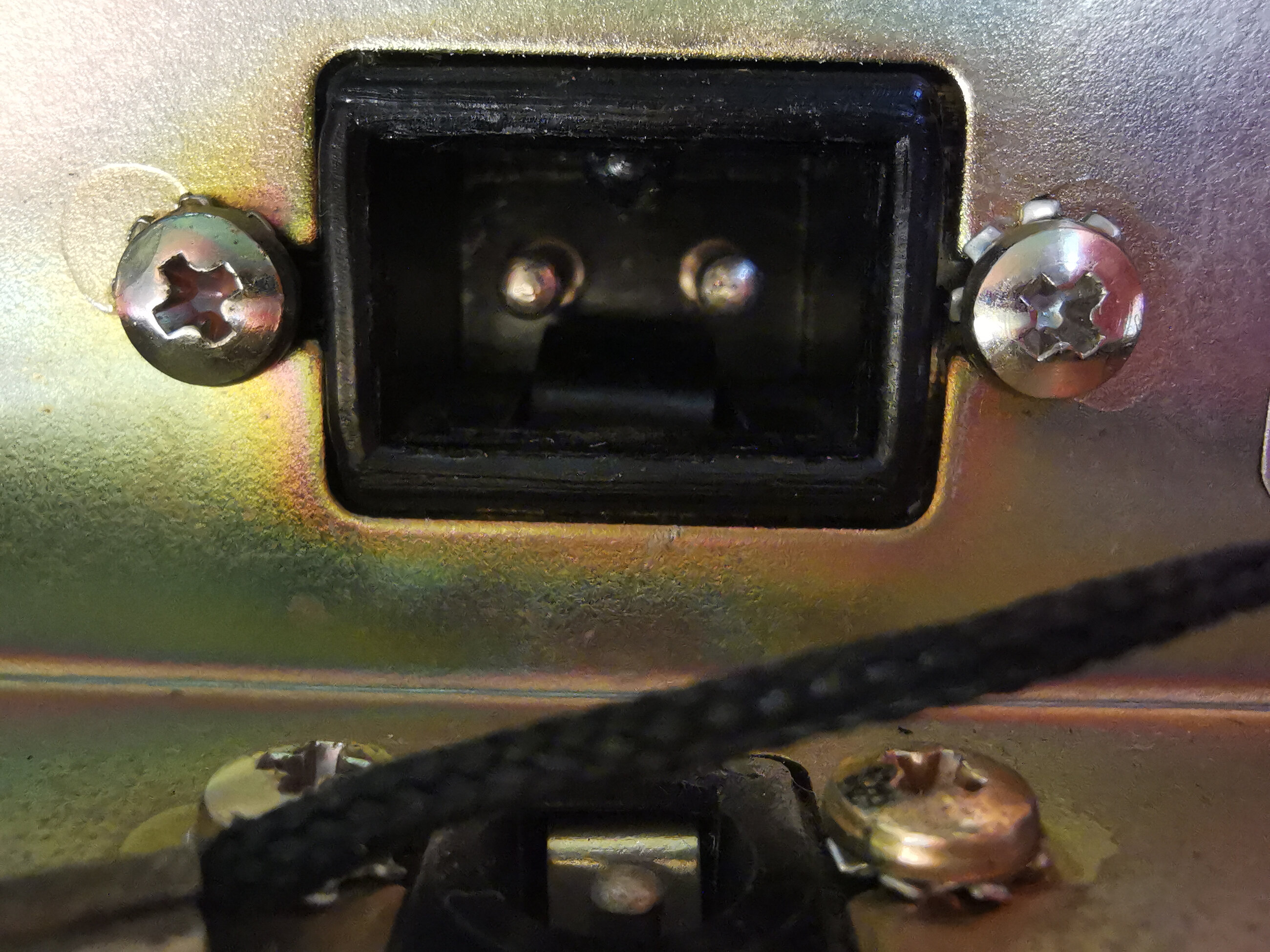

Oui, c’est que je comptais faire, d’autant que la plupart sont déjà rainurés mais, l’entraxe est différent. Tous ces cables pour petits électroménagers radio etc, sont avec un entraxe de 8 mm
, là sur le weltron c’est en 7 mm ( 14 mm x 8 mm en hauteur largeur) et en plus je pense que les broches ont un diamètre plus important

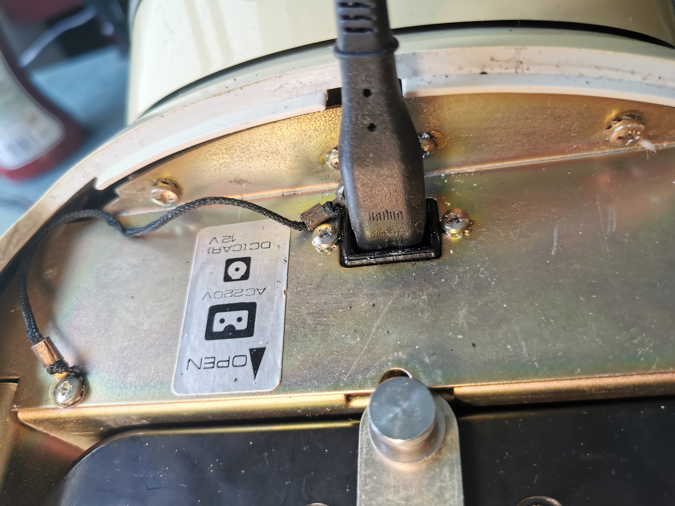

Un cable pour rasoir trouvé sur une brocante ce matin, un poil adapté semble convenir :slightly_smiling_face:
hello,
oui, c’est possible!
juste à retailler un peu sur les cotés…
