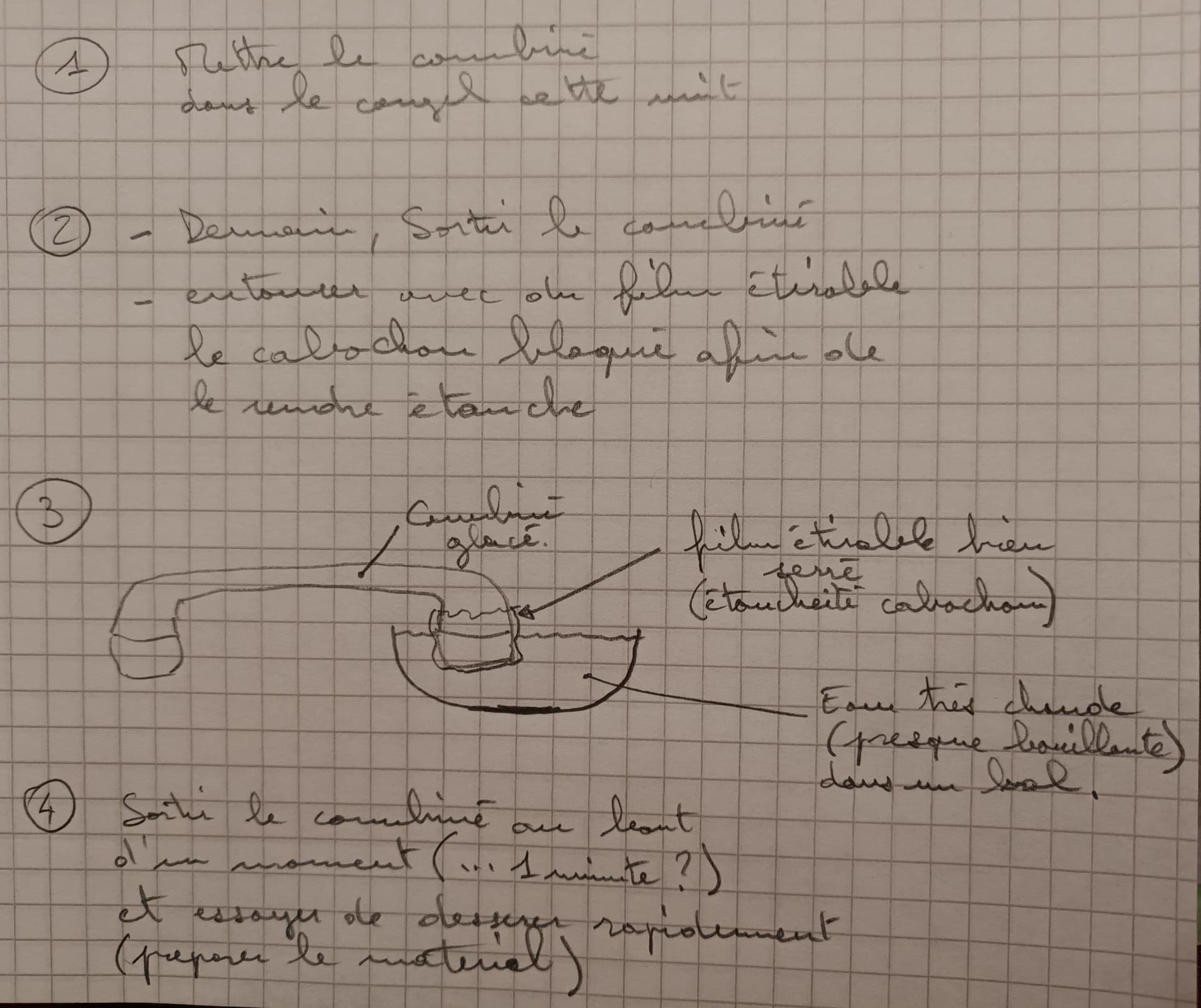

Bonjour, essayer le " froid chaud " comme déjà évoqué plus haut et en protégeant :

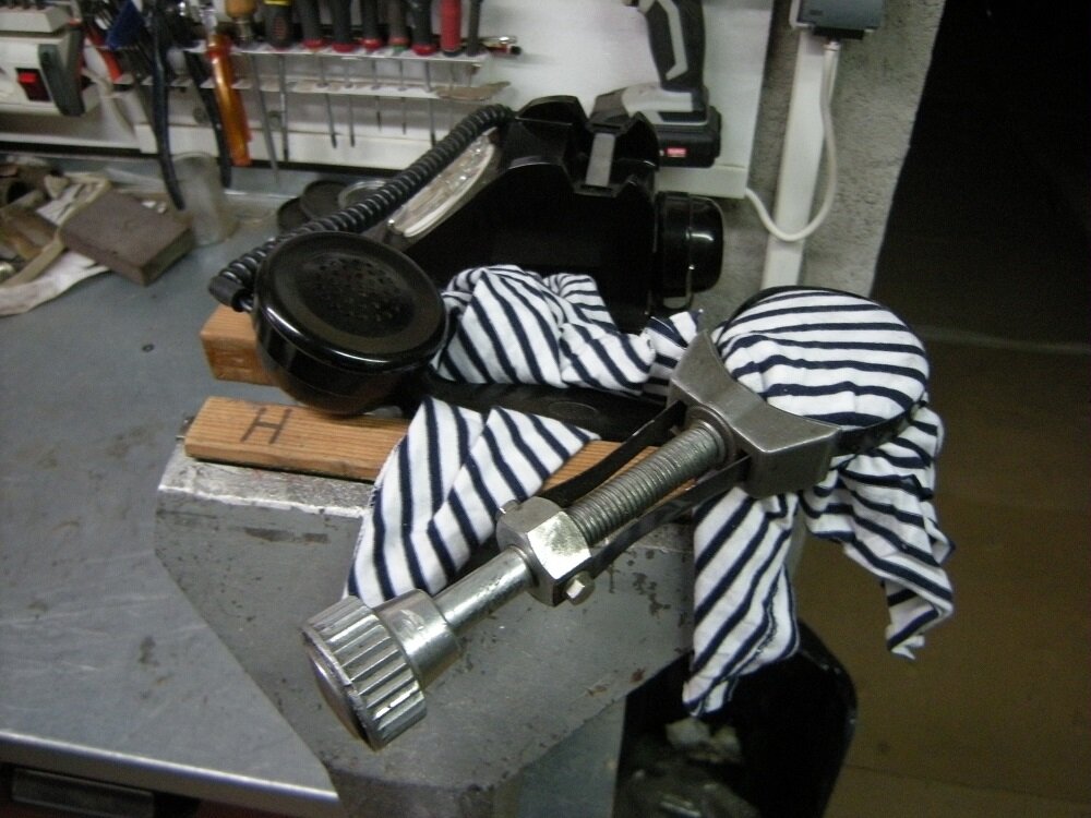

perso, j’utilise une clé à sangle, avec maintien du manche du combiné dans l’étau, après onction d’huile fine en périphérie du raccord 24 h à l’avance.
J’ai omis de préciser que le modèle que j’utilise à une sangle en matière composite genre courroie plate de transmission moteur; photo à suivre.
Le « grip » est très bon, et j’ai ouvert de nombreux écouteurs et moteurs de HP de la sorte; la partie dans l’étau doit être of course protégée des rayures, égrenures, bris, etc… par un calage approprié (bois tendre, styrodur, carton fort, etc…) suivant la nature de l’objet

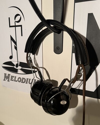

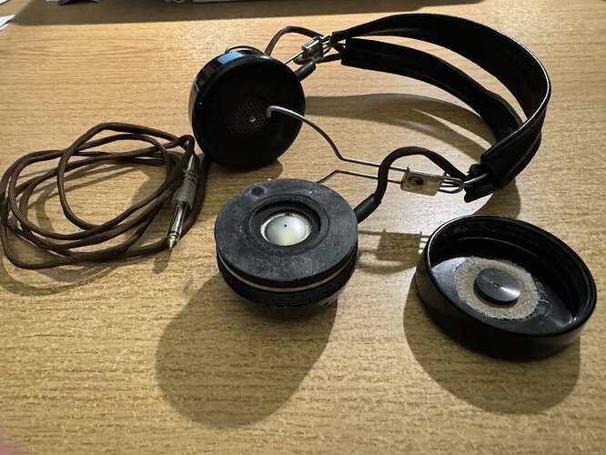

Opération ouverture réussie. Le séchoir et le double face ont suffit. À la demande générale, voici les photos du casque en question : Un Melodium Audio 15.
Merci à tous pour vos conseils. Je ne m’attendais pas à une telle participation…
