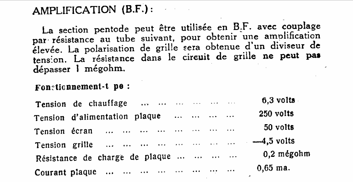

un Rk de 400 ohms c’est plutot pour un application ampli FI
en preampli BF on travaille avec un courant anode plus faible et une Rk de l’ordre de 2 a 6K ce qui permet d’augmenter la Resistance d’anode ( 200K) et donc le gain de l’etage preampli
extrait de la doc sylvania

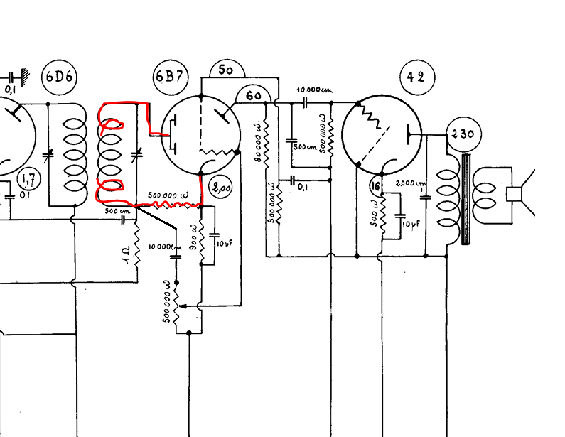

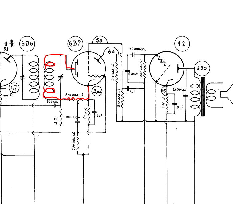

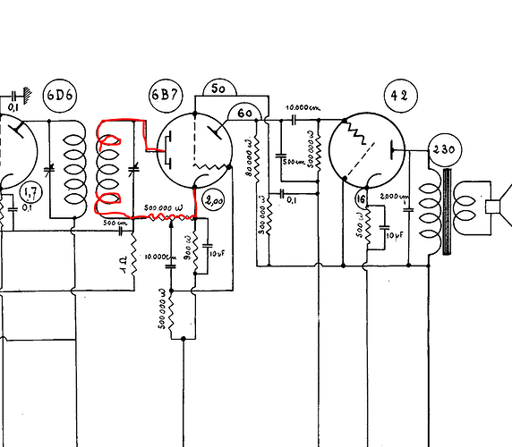

il te faut relever le schema la detection
je te cherche des schemas approchants
comm tu peux le voir sur ces schema la ou les anodes detection sont reliées a la cathode par un Resistance pour avoir le meme potentiel
tu doit avoir un R ou une capa qui fait encore le zouave
dans certains cas la R a une valeur elevée et si ton multimetre n’as pas un resistance interne de 10Mo il peut gravement perturber la mesure
en relisant des mesures et bouts de schemas
ta detection devrait ressembler a cela
J’ai identifié la fameuse résistance, mesurée à 0.7M. Changée pour 0.47M, et les tensions se sont équilibrées. Réception grandes ondes OK, pas de petites ondes car la HT n’arrive pas sur l’anode du tube HF, je vais explorer le commutateur. Essai OC ce soir.
