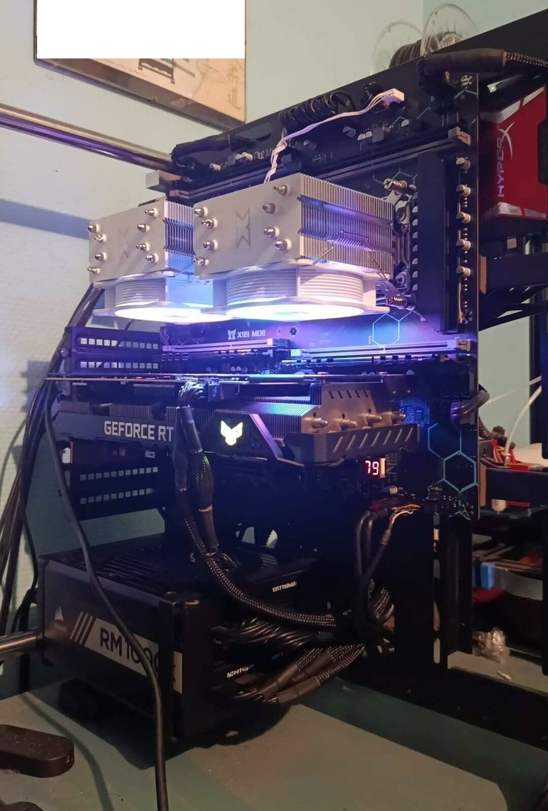

bonjour,
j’ai monté ceci :
carte mère : MACHINIST MD8
CPUs : intel xéon E5 2680 V4 (x2)
RAM : 32 GO DDR4 ECC
GPU : nvidia RTX 3060 TI.
SSDs : kingston hyper X savage 240 GO en sata (port 1…windows)
kingston NV3 2 TO en NVME (port le + bas sur la carte mère…pour les jeux)
alim : RM1000x corsair
sous le jeu Metro Exodus je rencontre un freeze violent et soudain de mon écran.
si je martèle échap assez rapidement → la machine sort de son freeze passager et tout redevient fluide.
cela arrive après 1H30 voir 2H de jeu.
j’ai un freeze aussi passager au moment ou le jeu a tout mis en mémoire et que je lance la partie. (le jeu se lance quand même)
je constate aussi que windows ne plante pas en arrière-plan. (ALT + TAB fonctionne)
je joue en 2K en ultra + raytracing/DLSS actif.
je n’ai pas de lag ressenti avant le freeze.
est-ce un problème de carte graphique ?
Plutôt le cou dont le système de protection thermique disjoncte ou pbs de RAM .
@stecha : le ventirad est a 75°C a 100% pour une vitesse ventilateur CPU de 1500 rpm.
(valeurs OCCT)
c’est pareil pour les deux CPU.
le jeu lancé de retour sur le bureau : 80% sur un des CPU est utilisé, l’autre est a 100%.
aussi, il fait assez chaud chez moi en ce moment (27°C)
il y a possibilité de pousser + la ventilation ? le pc n’est pas bruyant donc il y a de la marge.
option dans le bios ?

en désactivant le smart fan du bios : j’ai pu jouer 5h sans soucis.
donc les deux CPU sont pas assez refroidi.
soit je rajoute des ventilateurs en extraction sur les ventirad, soit je passe en 120 mm en espérant que cela passe ?

bonjour,
j’ai peut être trouvé mon soucis a la base.
au bout de 3/4 minutes ou les deux CPU sont a 100%…un des deux coupe le turbocore et se mets a 2.4 ghz au lieu de 2.8 ghz. L’autre reste actif mais c’est très limite.
un atteins les 80°C au coeur du CPU donc se bride.
l’autre reste a 78°C et ne se bride pas…mais ca ne serait tarder…
constatations faites avec ventilation a 100%.
j’ai essayé sur un des ventirad un ventillo 3000 tr/min cooler master j’ai 6°C de moins sur le rad.
ce sont des ventirad xigmatek windpower 964 rgb.
est-il préférable de changer les ventilateurs pour des modèles + performants et de mettre sur chaque rad une configuration push-pull ou de changer les ventirad pour des modèles 120 mm sachant que la place est très limité ?
EDIT : j’attends la réception de deux thermalright silver soul 135 donnant 220W de TDP chaqun…ca devrait aller verdict semaine prochaine.
bonjour,
soucis résolu ce jour en remplaçant les deux ventirad par des thermalright soul 135 embarquant un ventilateur de 120 mm chacun.
60°C a 100% pendant 10 min en stress OCCT extreme avec le smart fan activé.
merci a tous pour vos réponses.
