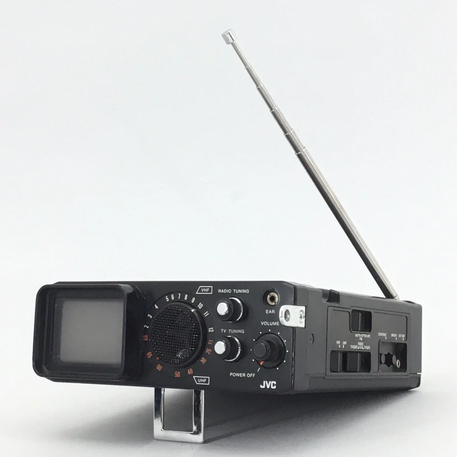

Petite télé radio combiné JVC P-100EUC

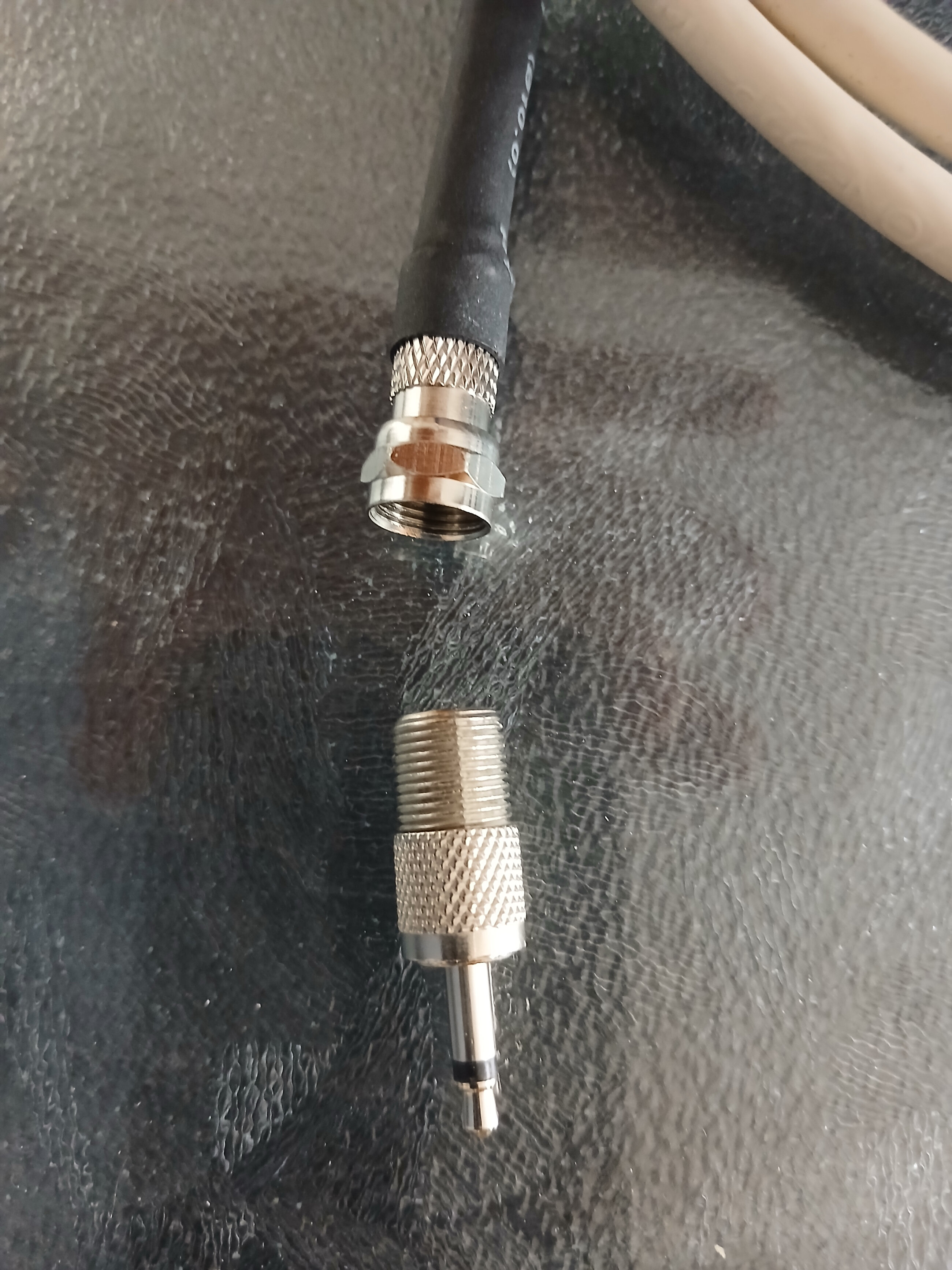

ce n’est pas une sortie mais une entrée (ce que marceljack t’a déjà dit dans un autre post)
en l’occurence ici il s’agit d’une enrée antenne en jack pour laquelle il faut un adaptateur jack/coaxial
F femelle Jack à 3.5mm Mono 1/8 "prise mâle adaptateur Coaxial RF connecteurs RF connecteur d’antenne FM

votre adaptateur Fiche F vers jack mâle convient pour le JVC P-100EUC.
Modulateur Engel MV7127 :
Vos 2 TV précédents, le JVC CX-500FC et le JVC 3060F ont nécessité que le modulateur soit réglé en Norme L/France.
Le JVC P-100EUC n’est pas prévu pour fonctionner en France, il reçoit la Norme B/G CCIR (Europe de l’Ouest).
Il vous faut donc un 2e modulateur Engel MV7127 réglé en Norme B/G.

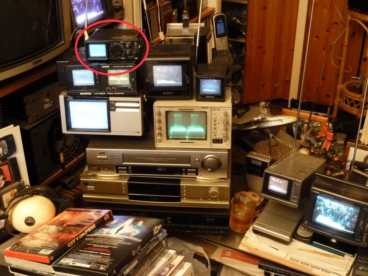

Photo, une partie de mes Micro-TV, le JVC P-100EUC cerclé en rouge, signaux via transmission HF.
Cordialement
jhalphen
Ils sont beaux les Sony :heart_eyes:
Dites-moi que je vois mal, il n’y a quand même pas un Indextron ??
vraiment une superbe collection jhalphen c’est dommage qu’il faut mettre 2 modulateurs Engel MV7127 pour Le JVC P-100EUC comme il n’est pas prévu pour fonctionner en France, sinon je l’achéte en décoration
