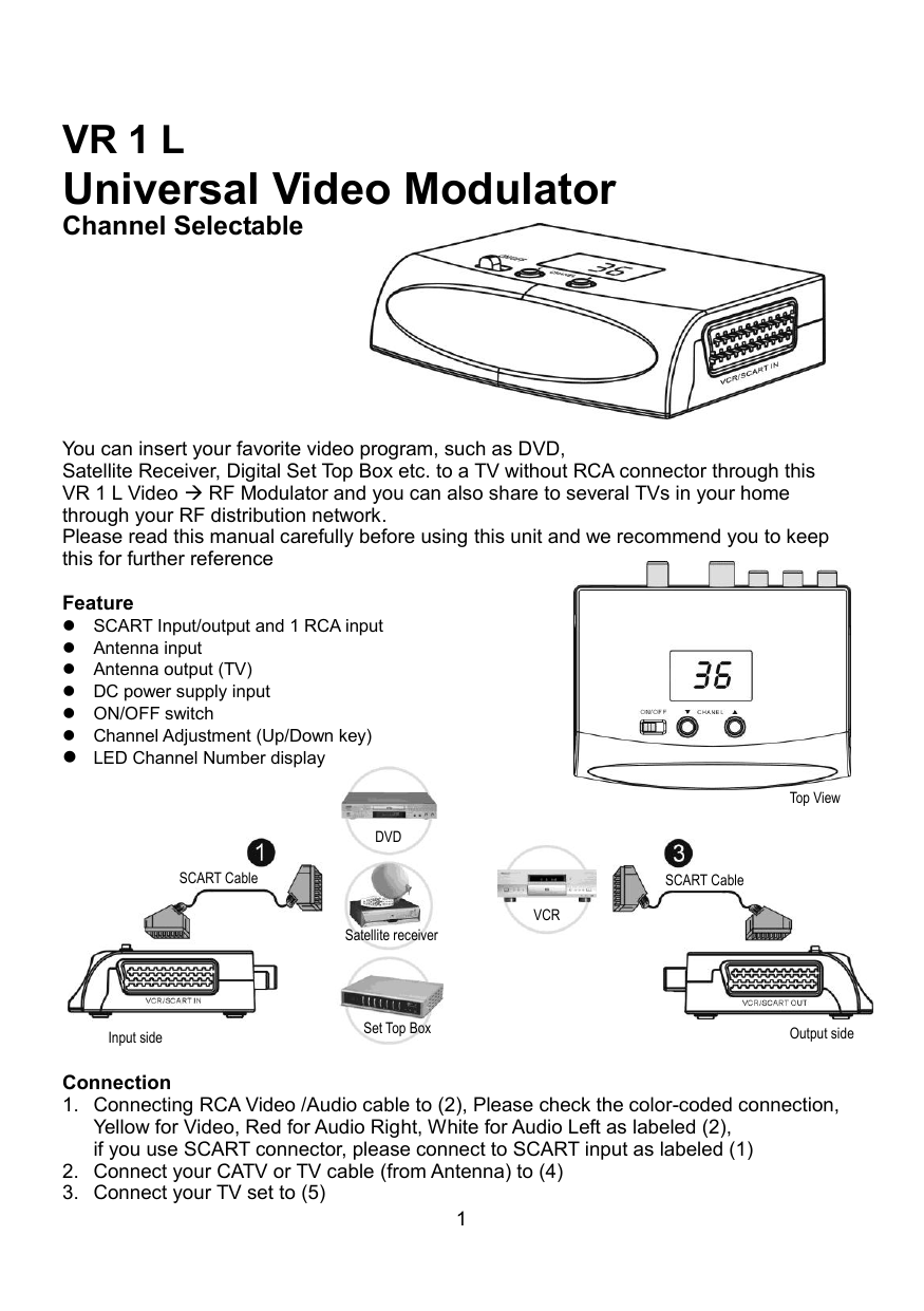

Le modulateur pour ce petit TV est idéal, il a une Péritel, et convient pour le STB triple tuner
Et aussi, éventuellement pour le " convertisseur " UPC Cablecom, pour combler la lacune de ce téléréseau qui n’ a pas voulu intégrer ce modulateur dans son cahier des charges. Mais, au final, le modulateur externe marche bien pour ce petit TV, pareil avec un récepteur DVB-T2 pour capter la TNT du Chasseral ou de Morteau
