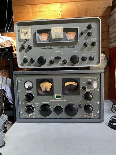

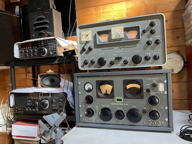

Un HAMMARLUND SP600 JX21

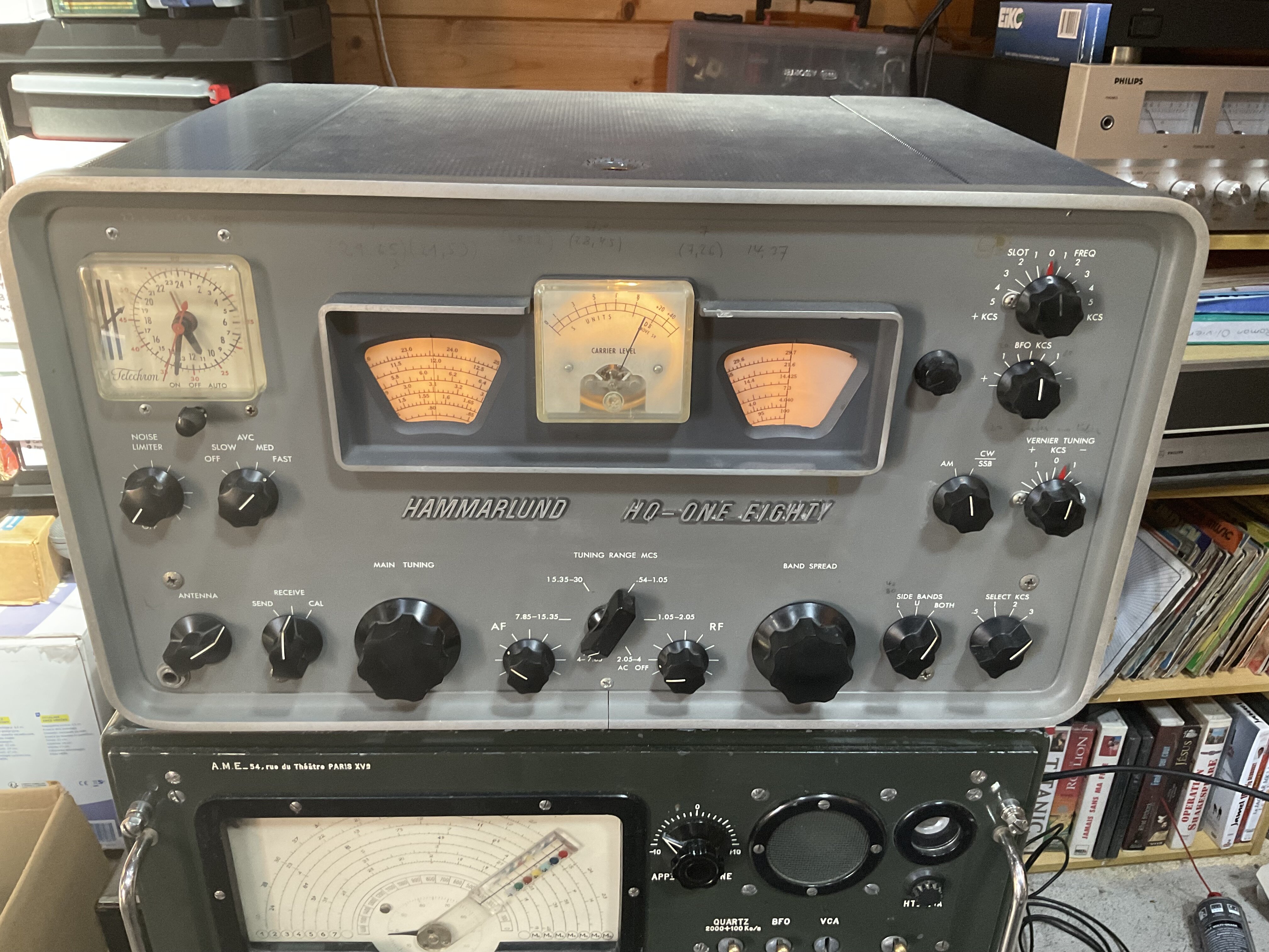

Un HAMMARLUND HQ180

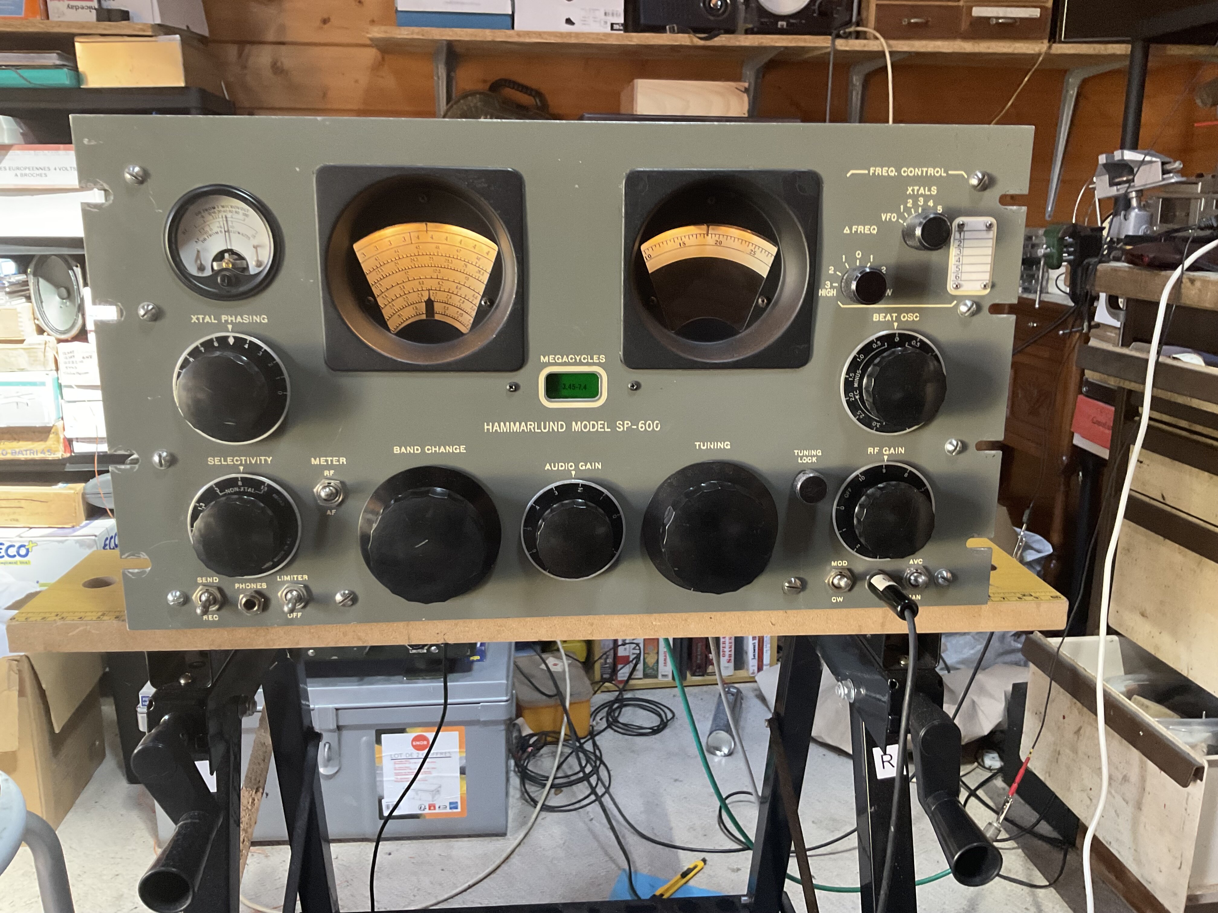

Je cherche un coffret pour le SP600

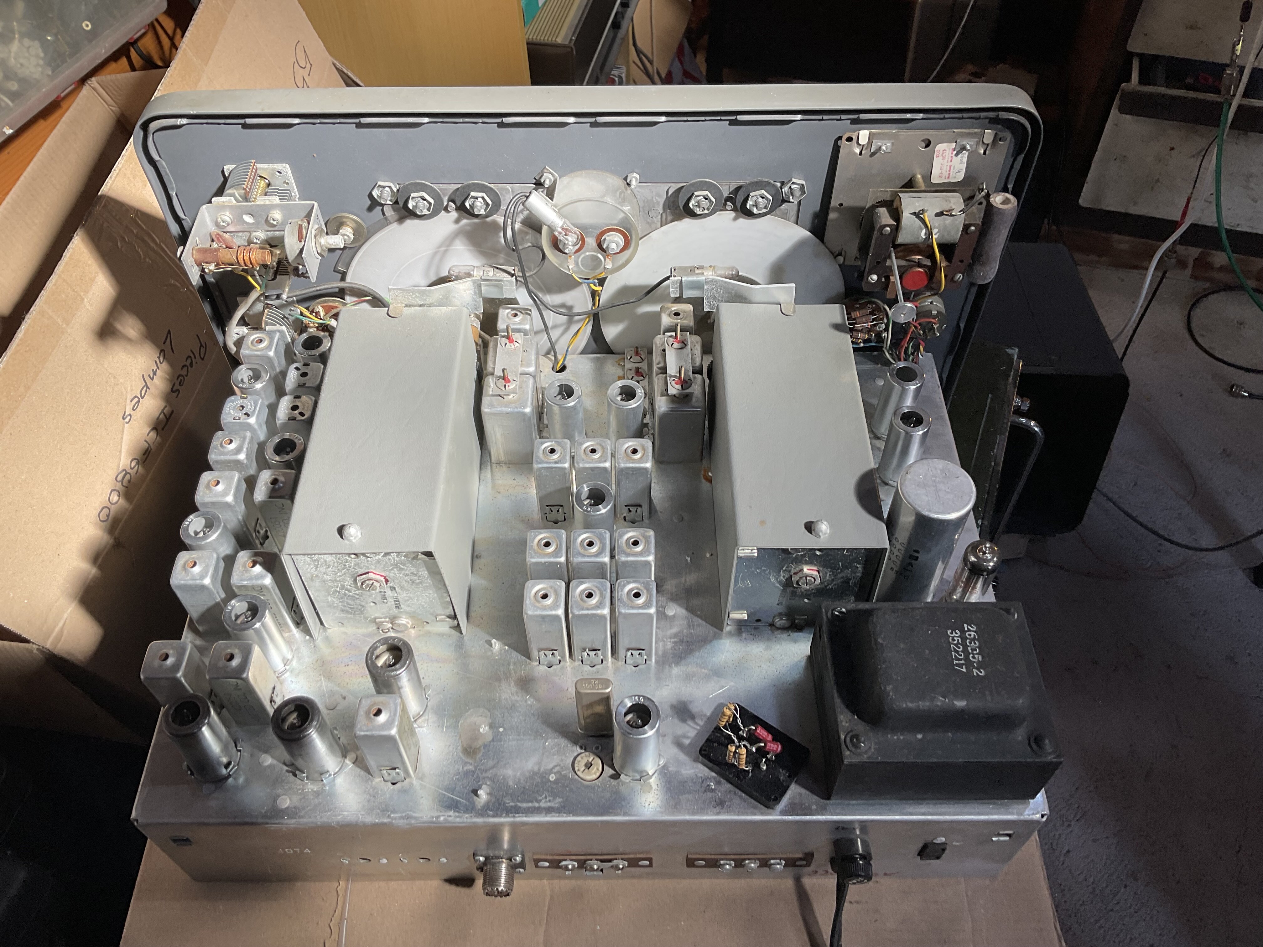

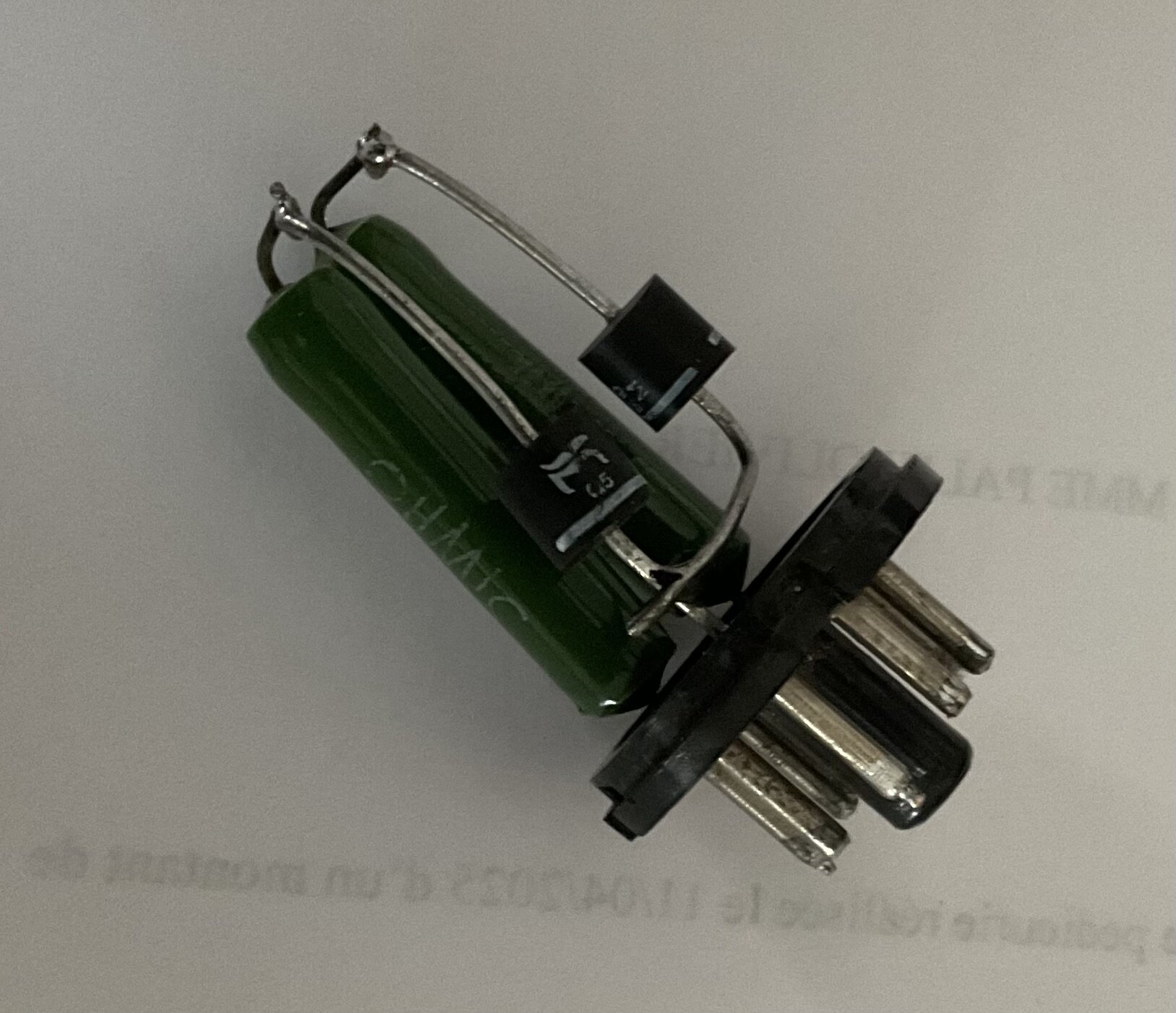

Vue du châssis,j’ai remplacé la 5U4 par des diodes Si montées sur un socket octal avec 2 résistances de 50 ohms.
Le transfo d’alim chauffe beaucoup moins maintenant.

Bonsoir, sur le HQ180 une hf avec 6BZ6, sur le SP600 deux hf (6BA6)

Pour le SP600, je l’ai mis dans un coffret temporaire en attendant de trouver l’original. D’ailleurs ce coffret irai bien sur le Collins.

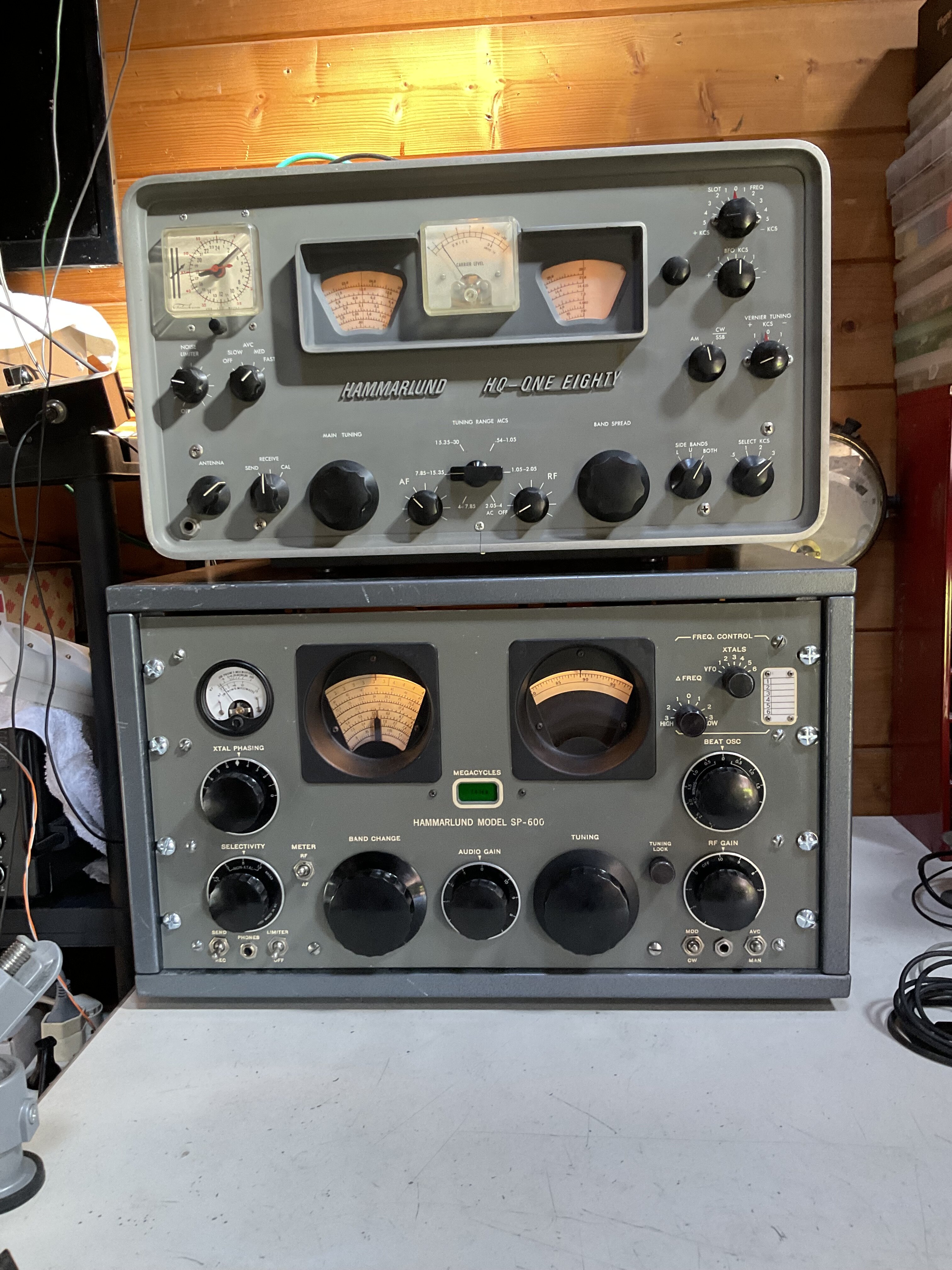

Vue de la station d’ecoute, les autres RX sont sur autre étagère.

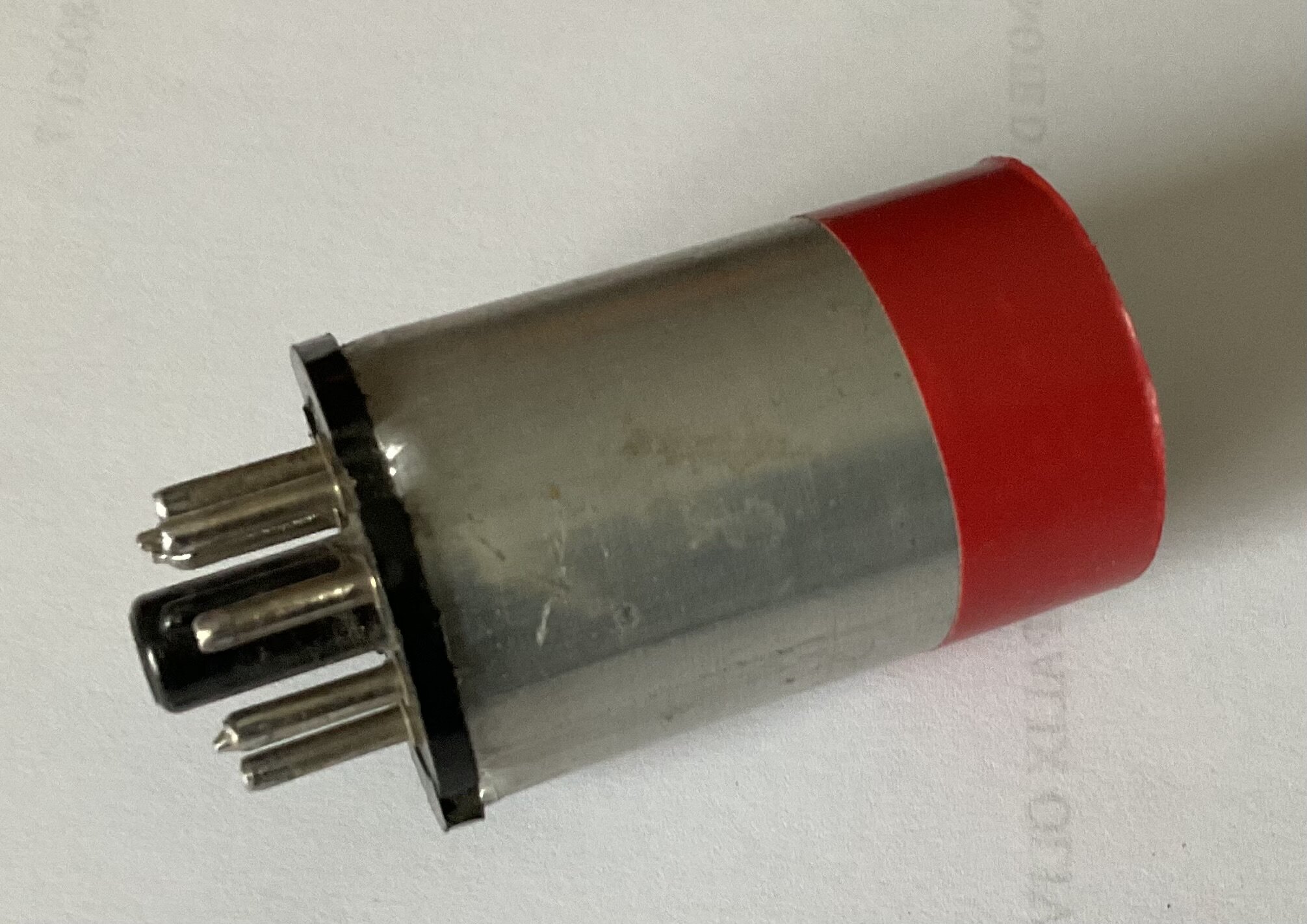

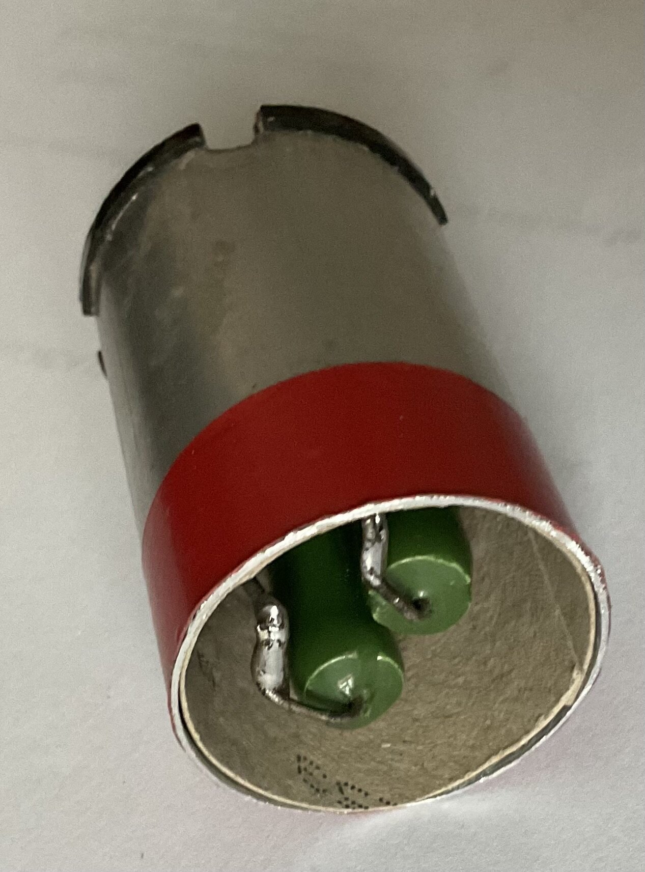

pour le HQ180 j’ai refait un ersatz de 5U4 plus proprement.

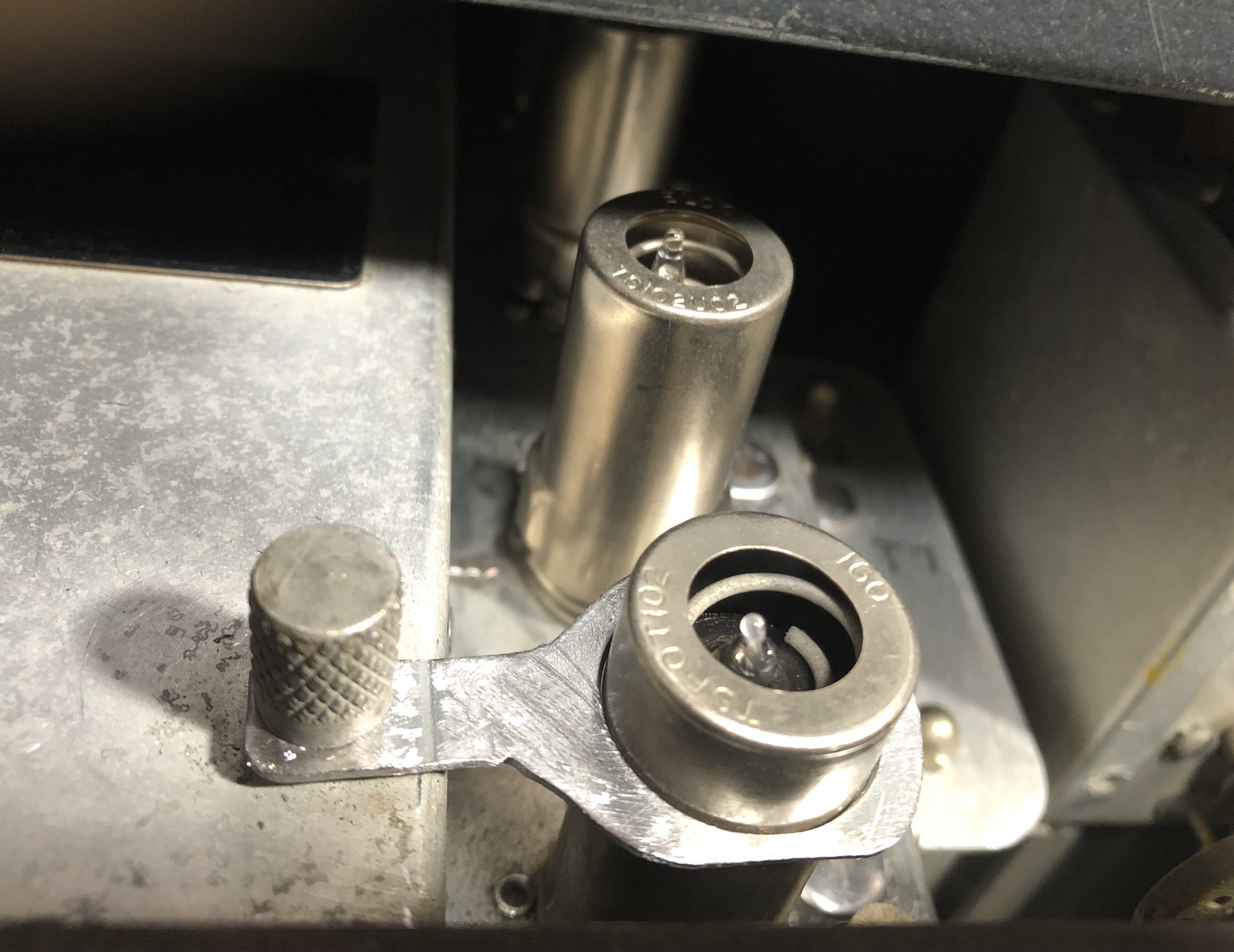

Pour le SP600 j’ai fabriqué une petite bride pour bloquer le blindage de la 6C4 oscillatrice,
Elle est juste emboîtée légèrement à force sur le blindage, sans soudure ni colle.
