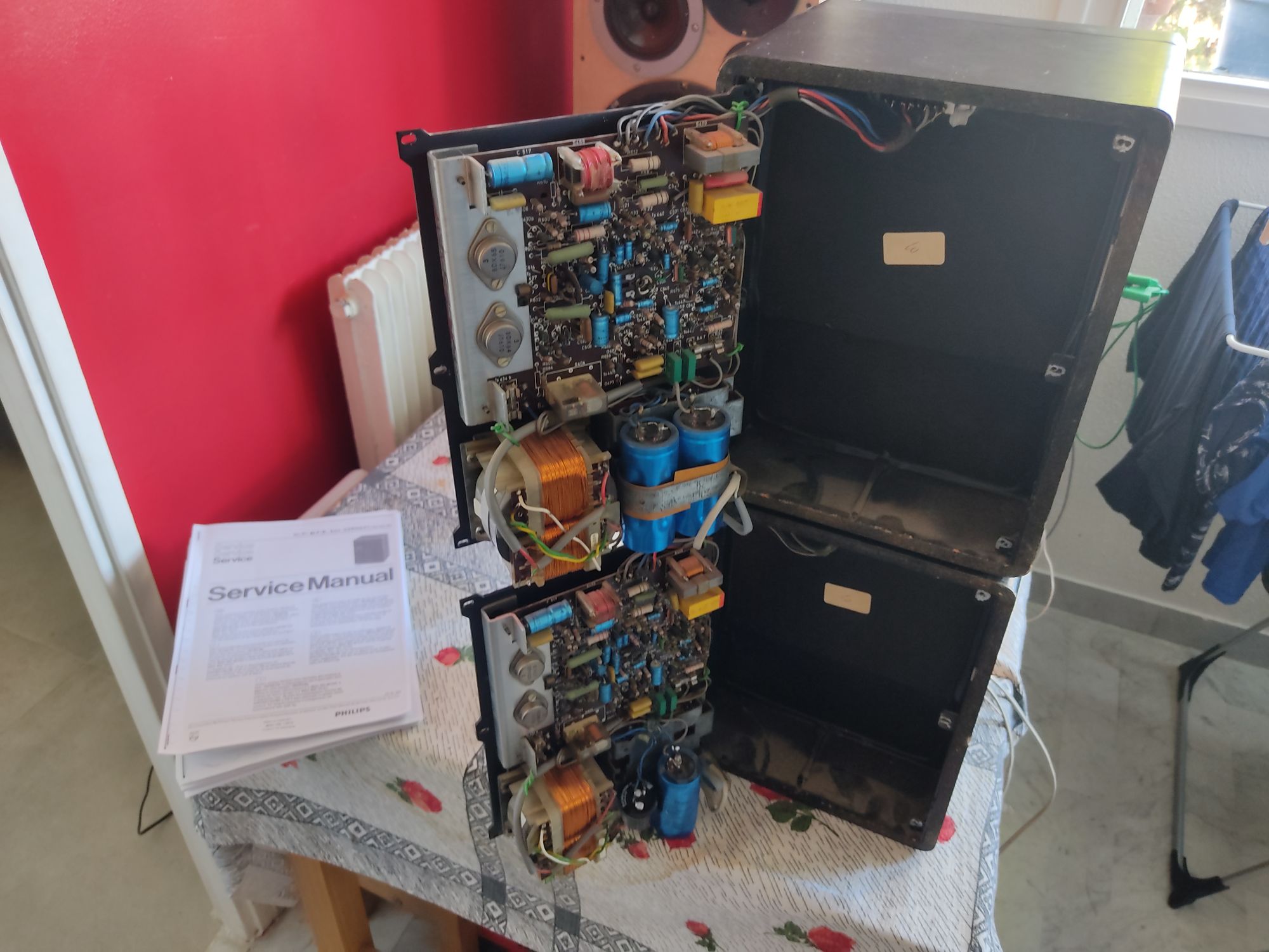

La restauration du 22RH591/00Z touchant bientôt à sa fin, il fallait bien que je trouve un nouveau truc pour m’occuper.
Ça tombe bien, j’ai trouvé ces magnifiques MFB pour une misère (car vendu en panne).
Elles sont trop belles ! Je suis super heureux de les avoir et j’ai très hâte de pouvoir dépanner ces petits systèmes asservis :slight_smile:
Descriptif de la panne sur l’annonce : « Elles ne s’allument pas ». Comprenez : elles ne sortent pas de veille.
Après quelques mesures, les bobines des HP sont ok ! Ouf !
Après quelques essais, si je shunte le circuit de mise en veille, elles fonctionnent quelques secondes puis le son se coupe ? (comportement étrange).

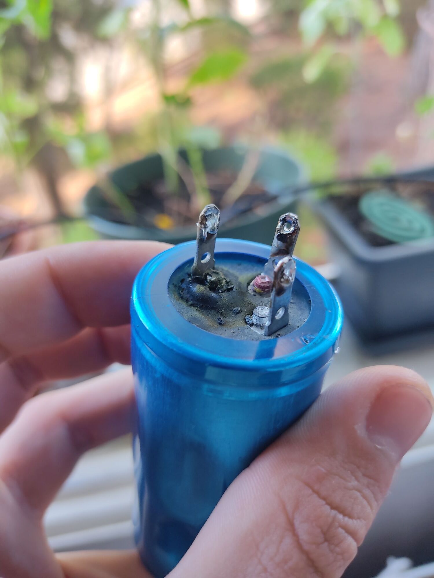

Je pense que le matériel n’a pas été utilisé depuis un moment et qu’il était stocké dans une grange, donc nos chères capa électrochimiques bleues sont sans doute en cause ! (Et éventuellement le driver du relais de mise en veille ?)
Yapluka attendre que les composants, commandés pour la réparation, arrivent :slight_smile:
