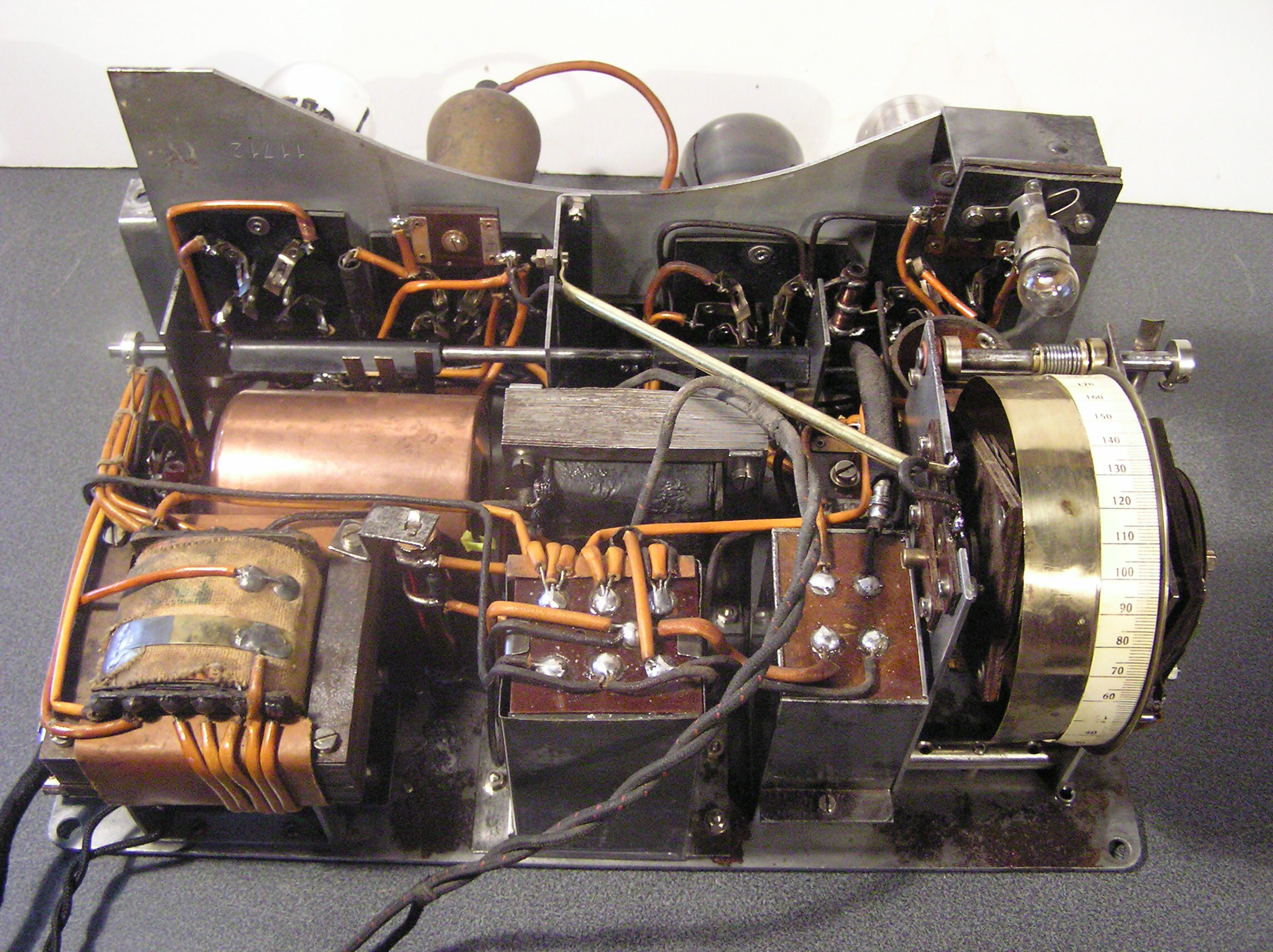

J’essaye d’aider quelqu’un (Néerlandais) qui cherche plus amples informations sur la lampe cadran (ou pas) de son philips 2635.
Sur sa radio, il n’y a pas de lumière cadran, que d’autres en ont.
Sur leur forum, schaalverlichting Ph 2634 - Nederlands Forum over Oude Radio's , il y a des suggestions.
_ lumière sur modèles plus anciens et supprimé pour des raison économiques.
_ lumière sur modèles plus récent, ce qui parrait logique, mais, …
J’ai mis chez eux un lien vers doctsf pour que le proprio puisse vérifier et il m’a répondu que son modèle n’a pas de plaque pour cette lampe, ni de trous pour la fixer si elle aurait été démonté un jour.
A mon avis, il s’agit plus d’un essai de dater plus précis l’engin. 3 personnes qui connaissent de plus près la radio ?

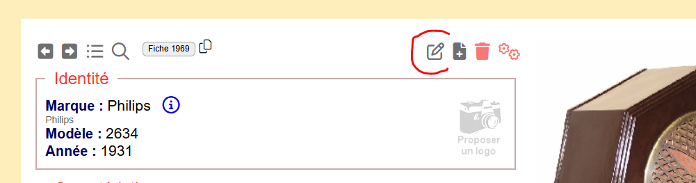

Dans la fiche du 2634, une lampe en trop : la B443.
@Gilles_MEZONNIAUD
tu prends le crayon et tu corriges le fiche toi meme

La solution semble y avoir été trouvé ? Ils se dit que les numéros de série enciens ne possédaient pas cette ampoule cadran. Et les numéros de série plus récents, oui !
L’idée est de demander à ceux qui possèdent cette appareil le numéro de série et de savoir s’il y a l’ampoule cadran ou non ? :slight_smile:
2634, il y a bien une lampe cadran. En revanche, on ne trouve nulle part la référence 2635.

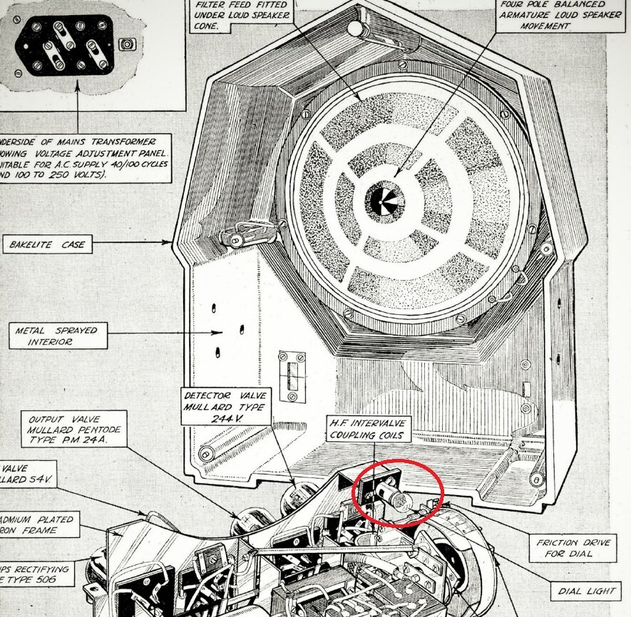

Sur le manuel de service il y a bien une ampoule de cadran dessinée nommée L5 cependant pas de description du type.
Il s’agit je pense des mêmes lampes utilisée par Philips sur tous les postes du début des années 30, soit des ampoule sphérique à bayonette BA15s type 8046 Philips 6V / 500 mA
