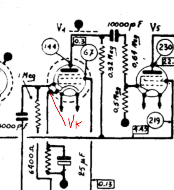

mesurer la tension G1 de la E443H
et sa tension de polarisation ici
bien sur quand la panne se presente

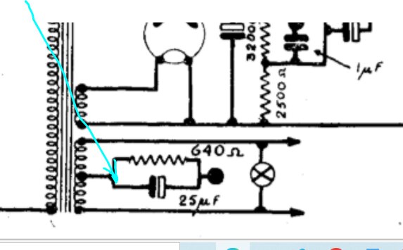

Je trouve 13.80V à la polarisation. il y a un 47µf à la place de 25.

verifier la tension cathode de cet etage en fonctionnement et en panne
on saura l’etat du tube

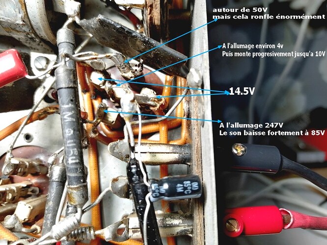

Me re voila.
A l’allumage du poste je trouve 247V puis au fil du temps il se stabilise à 78V et presque plus de son.

tu est sur que c’est la tension cathode du tube preamplificateur ??
C’est bien la 446.

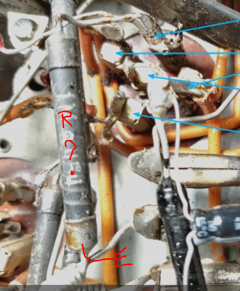

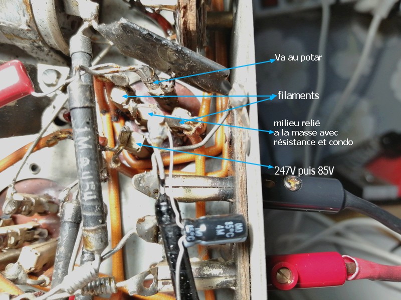

Voici une photo avec les mesures.
Merci
bon mes anomalies sont la
la cause probable du probleme

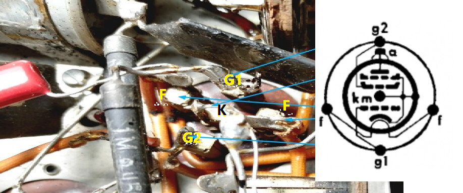

les 50V dc sur G1

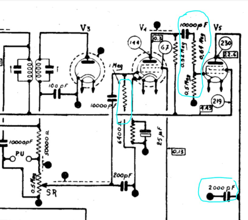

verifie si la R de 1Mo de grille n’est pas coupée ou a fortement augmenté
si tu pouvais reperer les broches du tube car je n’arrive pas a voir son orientation
cela confirme je que je pensais
verifie cette R et qu’elle est bine a la masse de l’autre cote
pas besoin de la deconnecter pour la mesurer

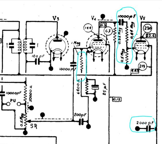

la résistance avait augmentée fortement. Je l’ai remplacée et mise a la masse directement. Le poste à l’air de fonctionner et le son est stabilisé.
Voici les nouvelles mesures.
Filaments 14.4V
Milieu 3.6V
Haut 192V ( peut etre un peu élevé)
Bas 87
si ta tension de G1 est revenue a zero on est bon
C’est la seule chose a verifier
