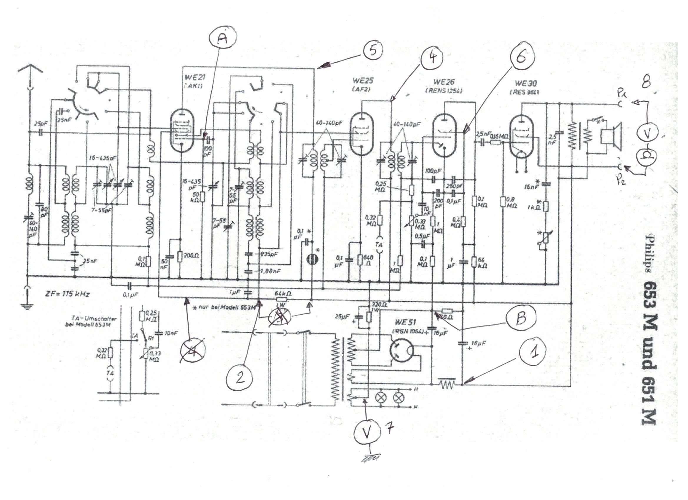

Bonsoir. Pour commencer, il va falloir faire quelques mesures. Je me penche sur le schéma, pour déterminer les valeurs normalement envisageables, dès que possible. Mais dans un premier temps, j’ai une question (facile) : Les parties alimentation et basse fréquence, fonctionnent-elles ?

Bonjour . Je veux dire, par là, que pour vérifier le fonctionnement des circuits HF, il faut être sûr, des étages suivant, en général, et de l’alimentation en particulier. D’ailleurs, pourrais-tu, m’indiquer la valeur de la Haute tension, après filtrage. (Dans un prochain message, je te recommanderais quelques points de mesure). Si tu obtiens des "bruits dans le HP, il semble, qu’il se passe quelque chose ! Avec le doigt, sur le curseur du potentiomètre de volume, tu dois obtenir, un fort ronflement, ce qui prouve, qu’a ce niveau, tout ou presque, est normal. La présence de « bruits différents », suivant la position du commutateur de gammes, indique, qui la chaîne, n’est pas interrompue, et, c’est là, que les mesures, interviennent, pour déterminer le ou les endroits du circuit qui ne font pas ou mal leur travail. Je suis un peu court en temps présentement, mais dès que possible, je te fais un « topo » dans ce sens :wink:

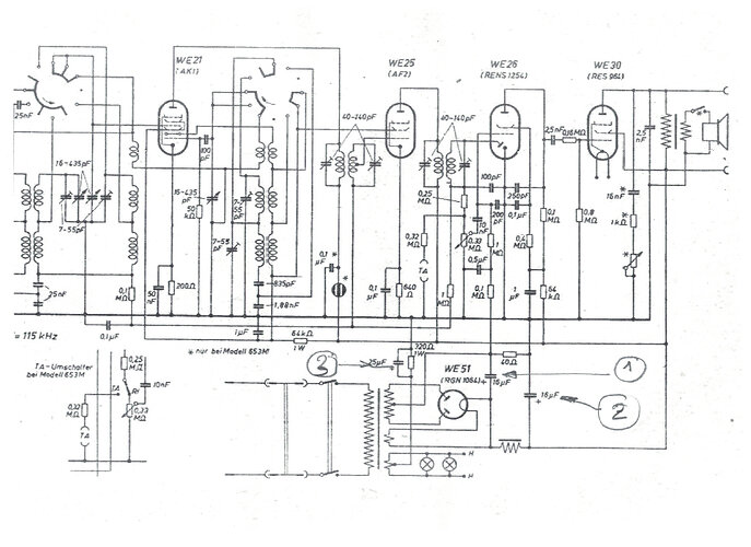

Revoici, notre schéma . Les quelques mesures a effectuer, sont indiquées par des chiffres et des lettres encerclées:
D’abord, mesures par rapport a la masse.1:HT après filtrage, 2 HT premier étage HF (ne pas tenir compte de 3), 4 Plaque FI, 5 Plaque mixer, 6 écran BF, et 7 polarisation automatique finale.
8 (V) tension aux bornes du primaire du transfo de sortie, (a effectuer volume à zéro), et Ohm, (hors tension)
A - Grille oscillateur (pour cette mesure, intercaler, une résistance de 1M, dans la pointe de touche, pour ne pas risquer de bloquer l’oscillateur) a effectuer, sur toutes les gammes, en relevant les valeurs moyennes (en amenant le CV, vers le centre de sa course). Et, pour finir, B- polarisation de la lampe BF (par rapport à la masse).
Nous passerons ensuite, a la partie présélecteur, qui peut aussi, poser problème (couplage), et au réglage de l’ampli FI.
PS . les tensions A et B, sont en fonctionnement normal, négatives, par rapport à la masse.

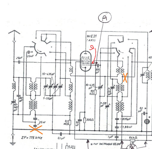

Dans ma précipitation, j’ai oublié, la tension sur la « plaque oscillatrice » de la WE21. Ce sera, le point 9- (en rouge)

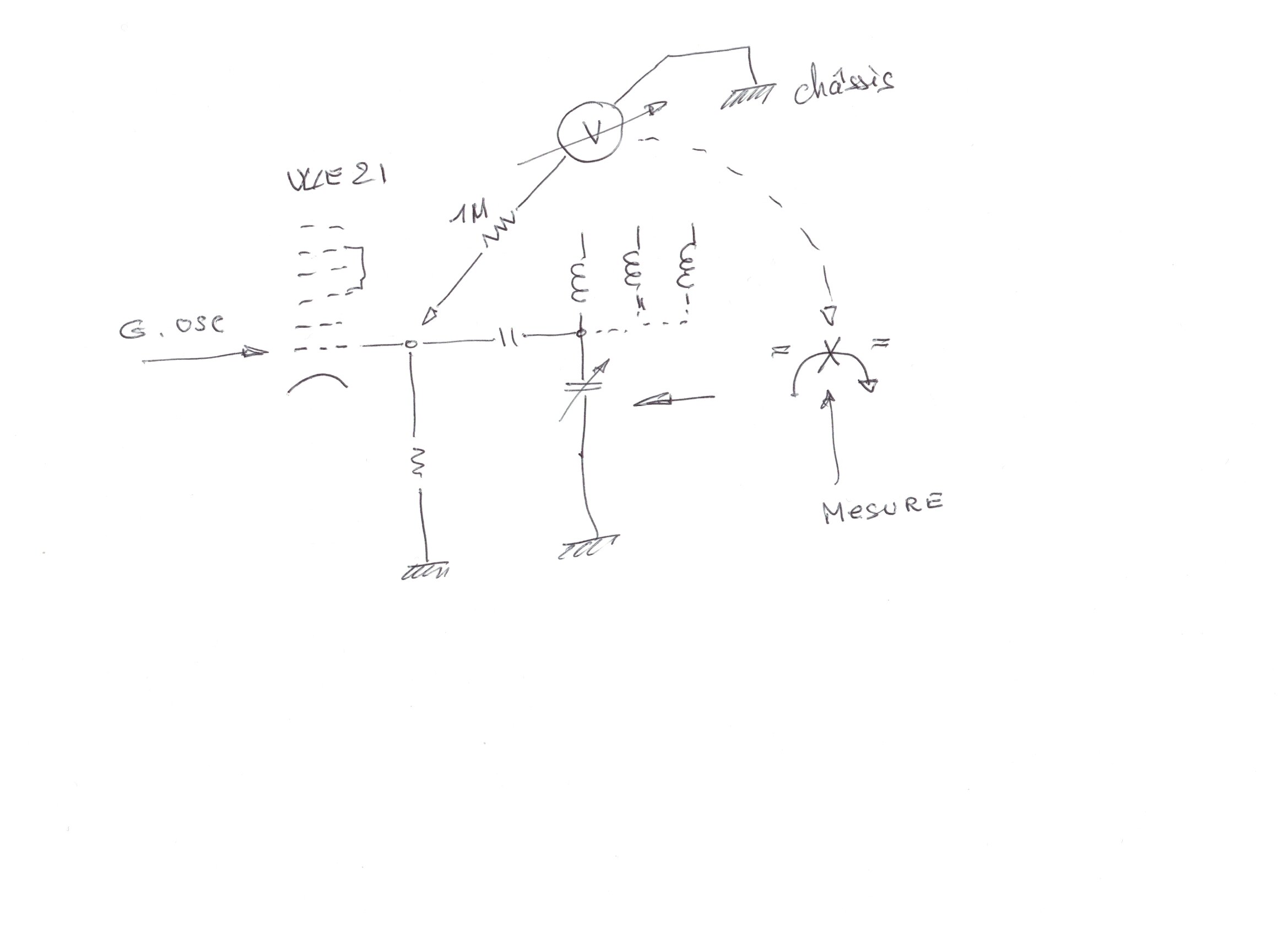

Pour « A » j’ai essayé de le mesurer comme les autres (j’ai vu plus tard qu’il fallait mettre une résistance de 1M et qu’il fallait la mesurer différemment). Je n’ai pas compris comment faire.
J’ai aussi trouvé 2 soudures desserrées

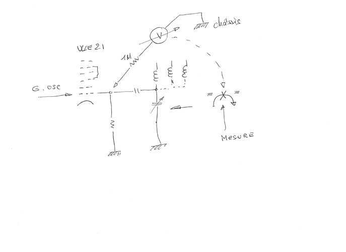

Voici la méthode de mesure.
L’appareil de mesure branché entre châssis et grille OSC, au travers d’une R de 1M.
(les tensions a mesurer, varient en gros de 1V a 12V, mais, négatives.
Il faut effectuer la mesure, sur toutes les gammes, en faisant évoluer le CV, sur toute sa course, et retenir la tension relevée, vers le centre.
La non présence de cette tension, indique que l’osc ne fonctionne pas du tout, et des tensions trop faibles, ou trop élevées indique qu’il disfonctionne :grimacing: Très simple !! C’est là, que le détective, s’affirme !! :wink:
