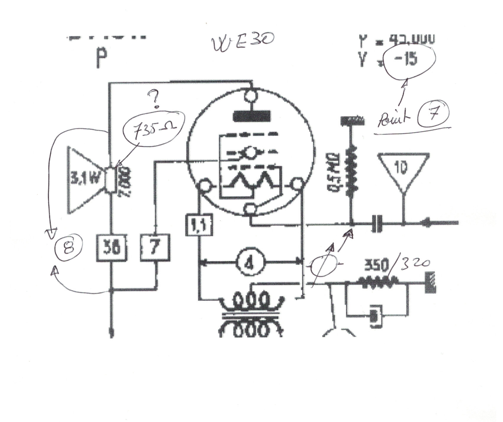

Autre question : Je n’ai pas vu, sur le tableau de relevé de mesures, la valeur ohmique, du primaire du transfo de sortie (manipulation N° 8). J’ai une valeur: 30, volts, je pense, mais n’ayant pas la résistance de ce bobinage, je ne peux pas déterminer le courant qui y circule.

Résistance point 8 : 735 Ω
Tension du point 4 : 283 V
(La mesure doit être effectuée à partir de la tête de valve, n’est-ce pas?)

Pour la partie « audio » (BF et puissance), il convient, de revenir, sur les mesures des points :1 - 6 - 7 - 8 - B - aux quels, il faudra ajouter la valeur de tension sur la grille G1 du WE30
Ce dernier point, est matérialisé, sur le schéma par le cercle barré d’une flèche.
Après analyse des résultats, il sera possible, de faire un essai, en raccordant une source BF , sur la prise « TA » affin d’apprécier la qualité de la reproduction.
Etant sûr du fonctionnement de la partie audio, on peut, ensuite se pencher sur le fonctionnement de la FI et de la HF. Cela, doit fonctionner en SW avec un niveau suffisant. Et, même en Italie, il doit bien y avoir, une ou deux stations audibles, sur les ondes moyennes !

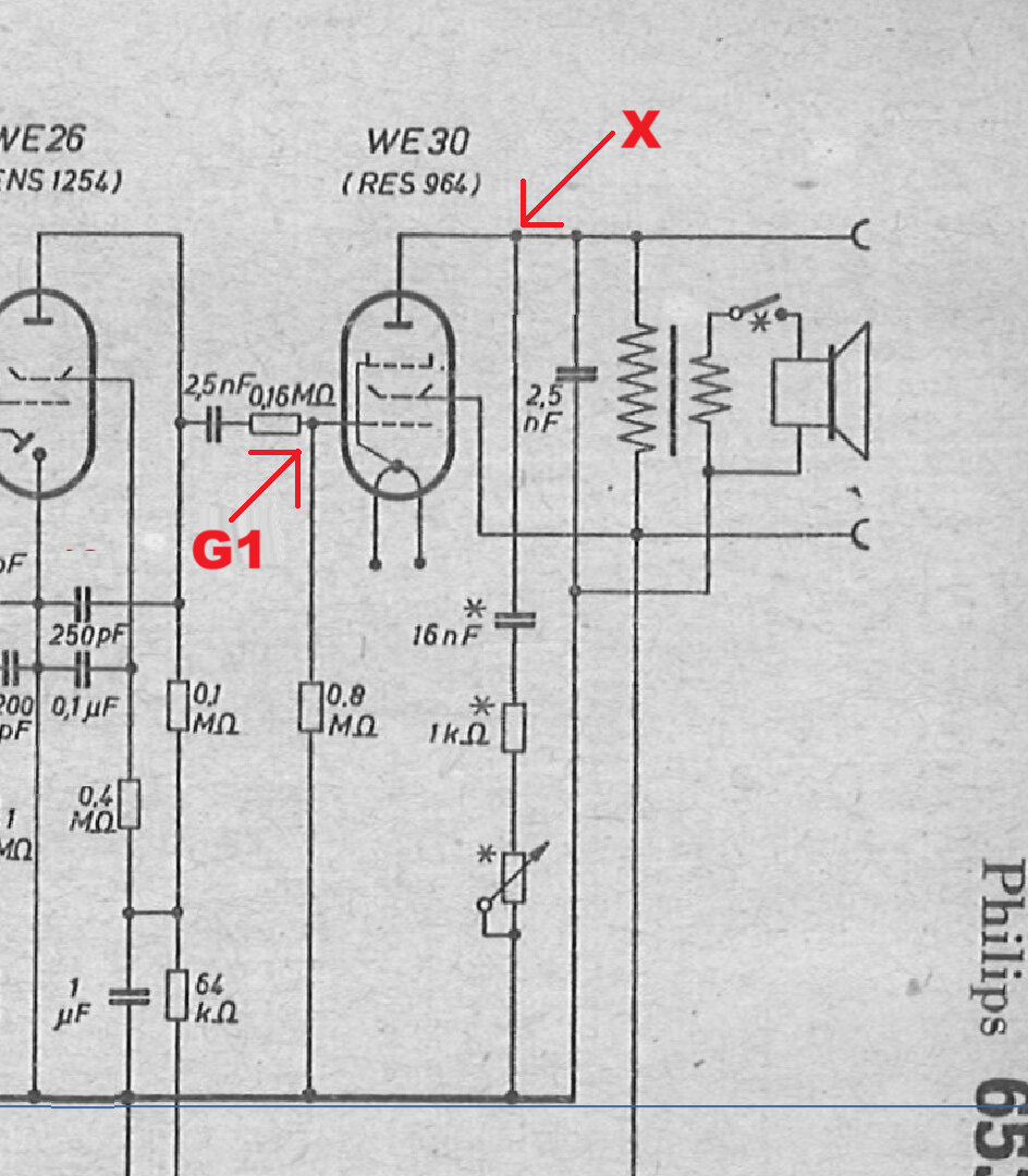

J’ai pris les mesures.
Avant de commencer, j’ai remarqué que le fil de volume était débranché (point « X »).
Le point de mesure G1 (« G1 ») est-il correct ?
  1. 268V
  2. 48V (je viens d’allumer 271V pour chuter rapidement)
  3. 14,8 V
    B. -2,54 V
  4. 740Ω - 31V
    G1. 0,1 V

C’est exactement ça. D’ailleurs, la mesure est conforme, compte tenu, du point milieu des filaments, se situant à -15V. La polarisation de la WE26, est également bonne. Mais, (toujours le « mais »!) , Dans le circuit anode (Testa :wink:) de la WE30, il circule maintenant, 41mA, C’est un peu trop, et, si on ajoute, les 6 a 8 mA de l’écran (G2), cela donne un étage final qui a une tendance a écrouler un peu la Haute tension. Le phénomène est peut être dû, a l’âge du tube.
Toujours, au sujet de la HT: au point « 2 », on relève 48V . Dans la résistance de 64K 1W, on chute 220V , soit un courant de 3,4mA . Il y a là, un problème, qui pourrait expliquer les mauvais résultats de réception. Avec ces 48V /3,4mA, on alimente: pour la WE21, la plaque oscillatrice (il faudrait 2mA), l’écran ( il faudrait 3mA), et pour la WE25, son écran ( valeur très faible, mais tout de même importante). D’autre part, cette tension de 48V, semble un peu basse. Il va donc falloir regarder de plus près ce circuit d’alimentation.
Une question: Quel a été , le résultat de l’essai avec une source sonore, sur la prise « TA » ?
Autre question : Point « 3 » et 14,8V ? Point 7, peut-être ?

Oui, j’avais tort, ce n’était pas 3 mais 7.
