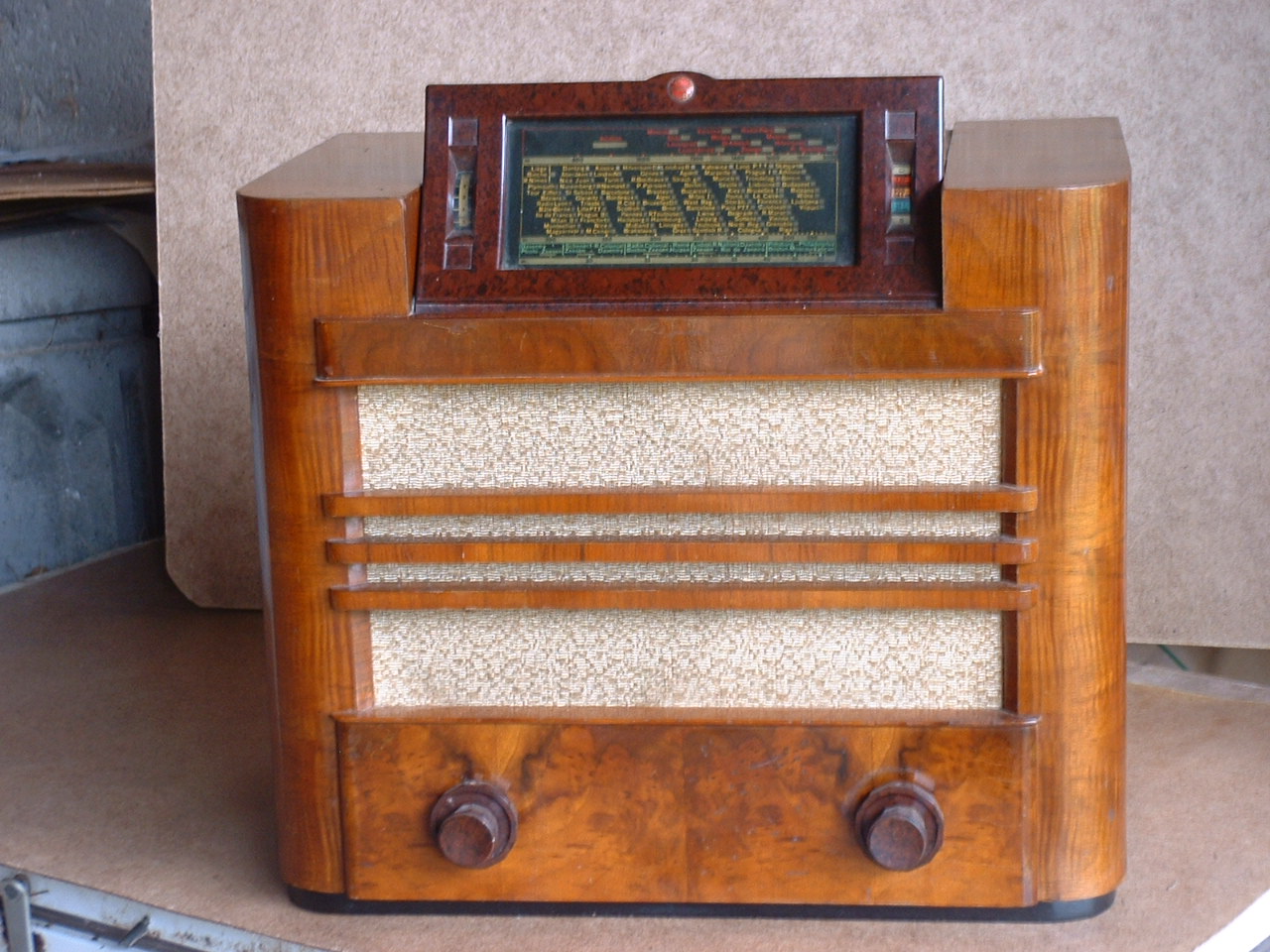

Ahah merci, Vous en avez eu de la chance ! je trouve que le son de ce poste est chouette !
@michaud

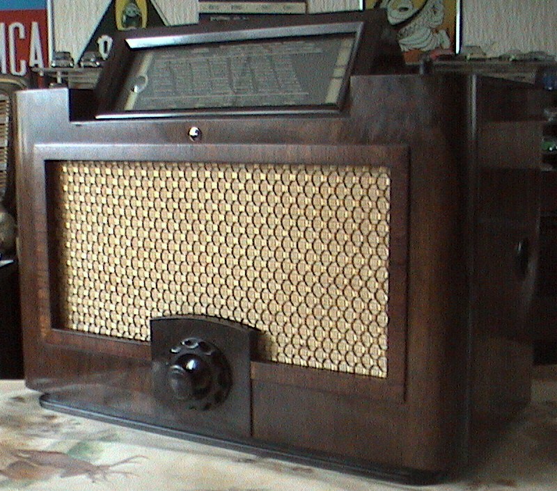

Wouaha ! super collection pour ce type de radio « à pupitre »
Ah oui tiens ! pour les petits postes comme ceux-la, je ne suis encore jamais tomber dessus ! ( Mais il me semble que les Philetta sont courants, j’en ai vus plusieurs pour quelques euros dimanche dernier
En revanche j’ai un petit TC de chez Phillips, le A44U, je ne sais pas ce qu’il vaut lui ! mais il est pas bien grand ^^

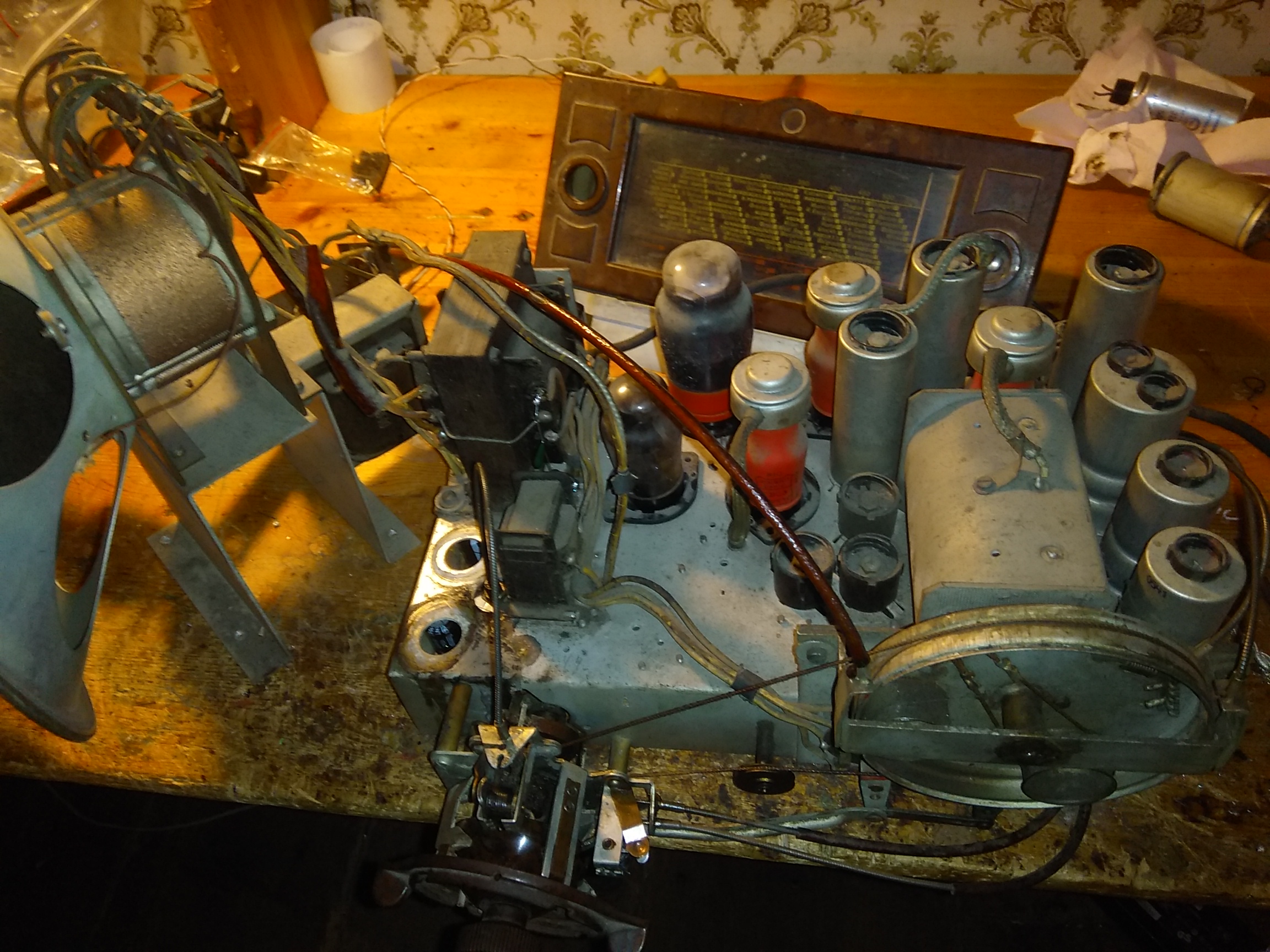

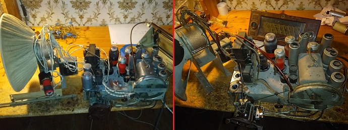

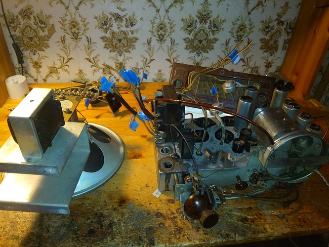

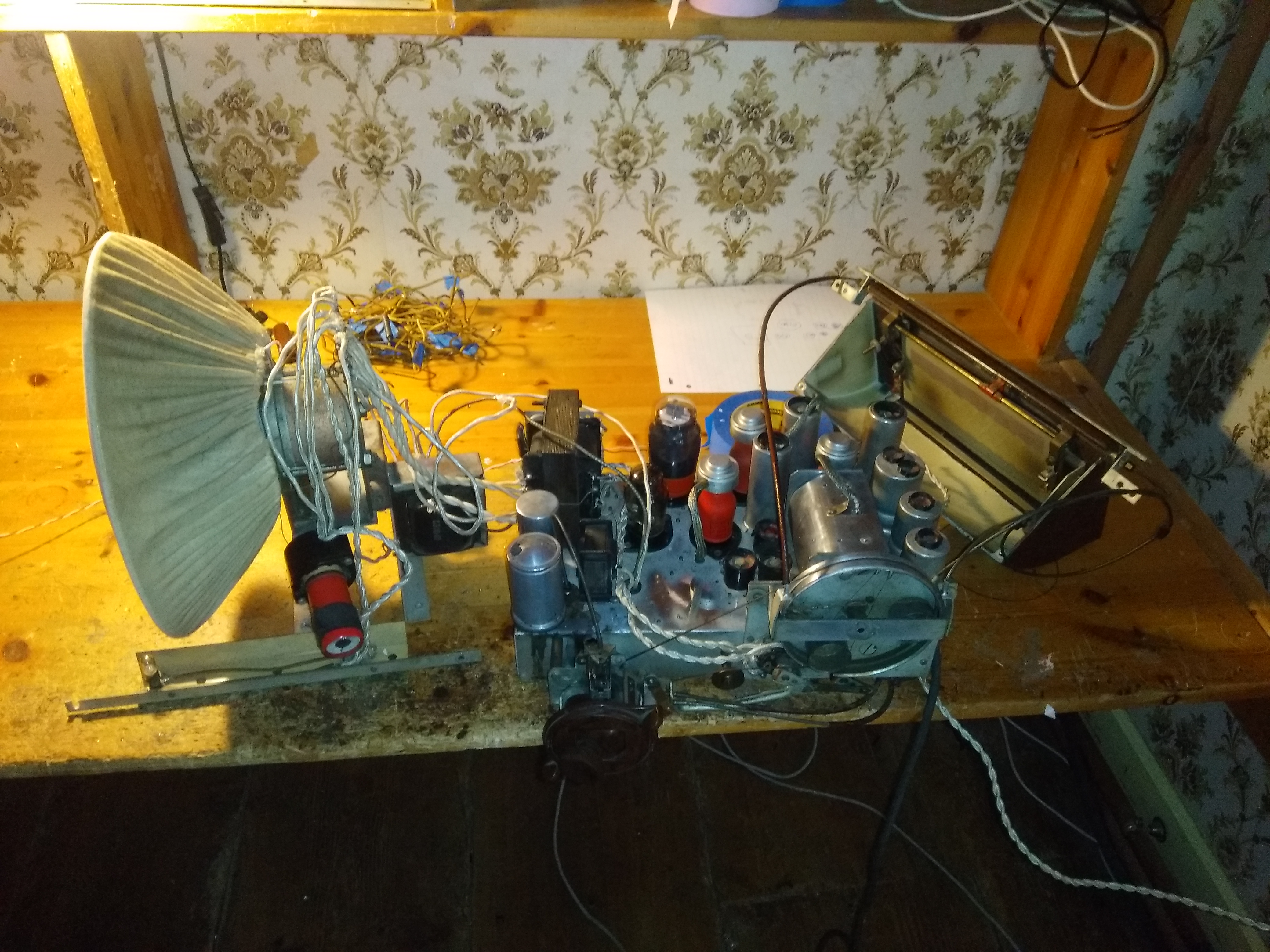

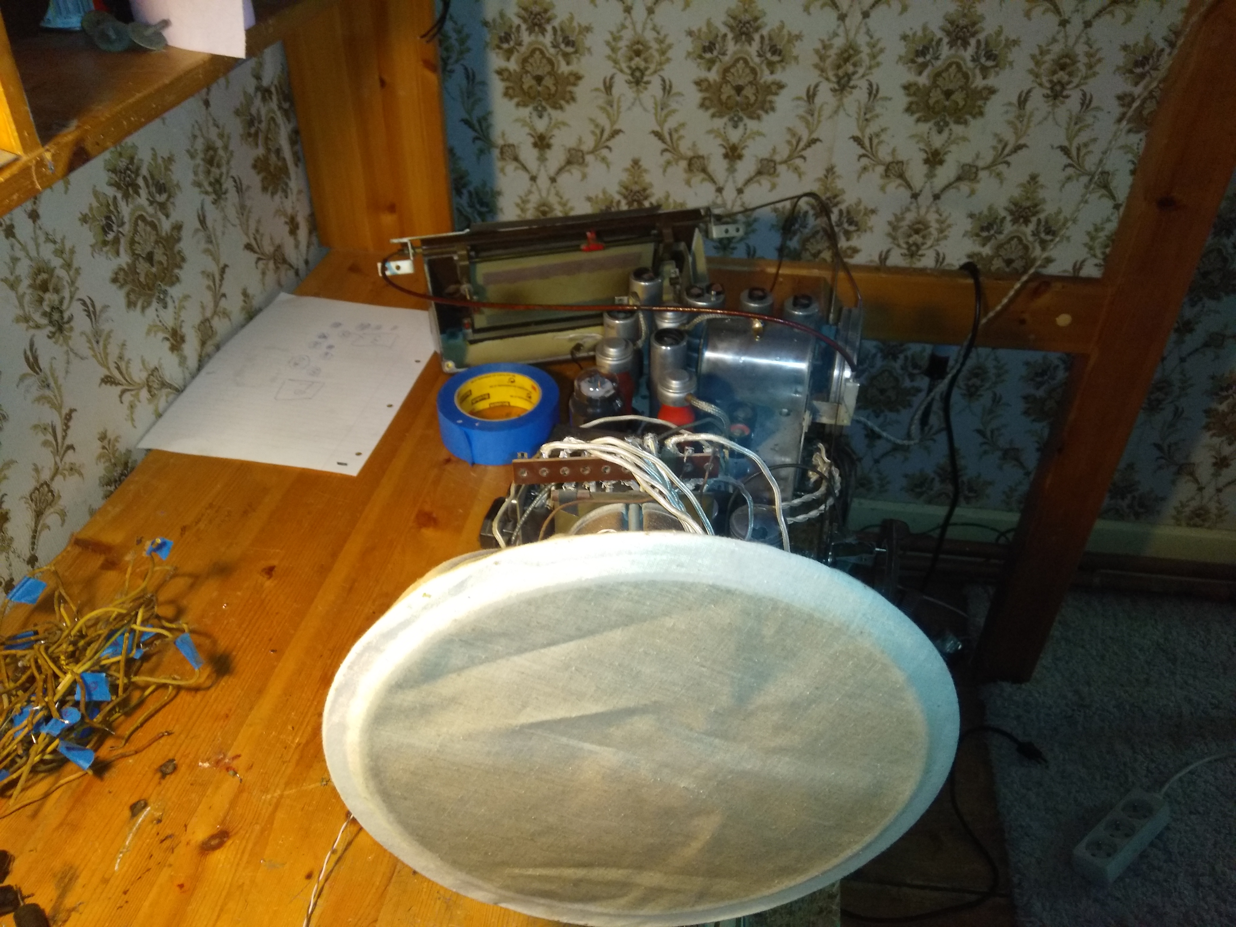

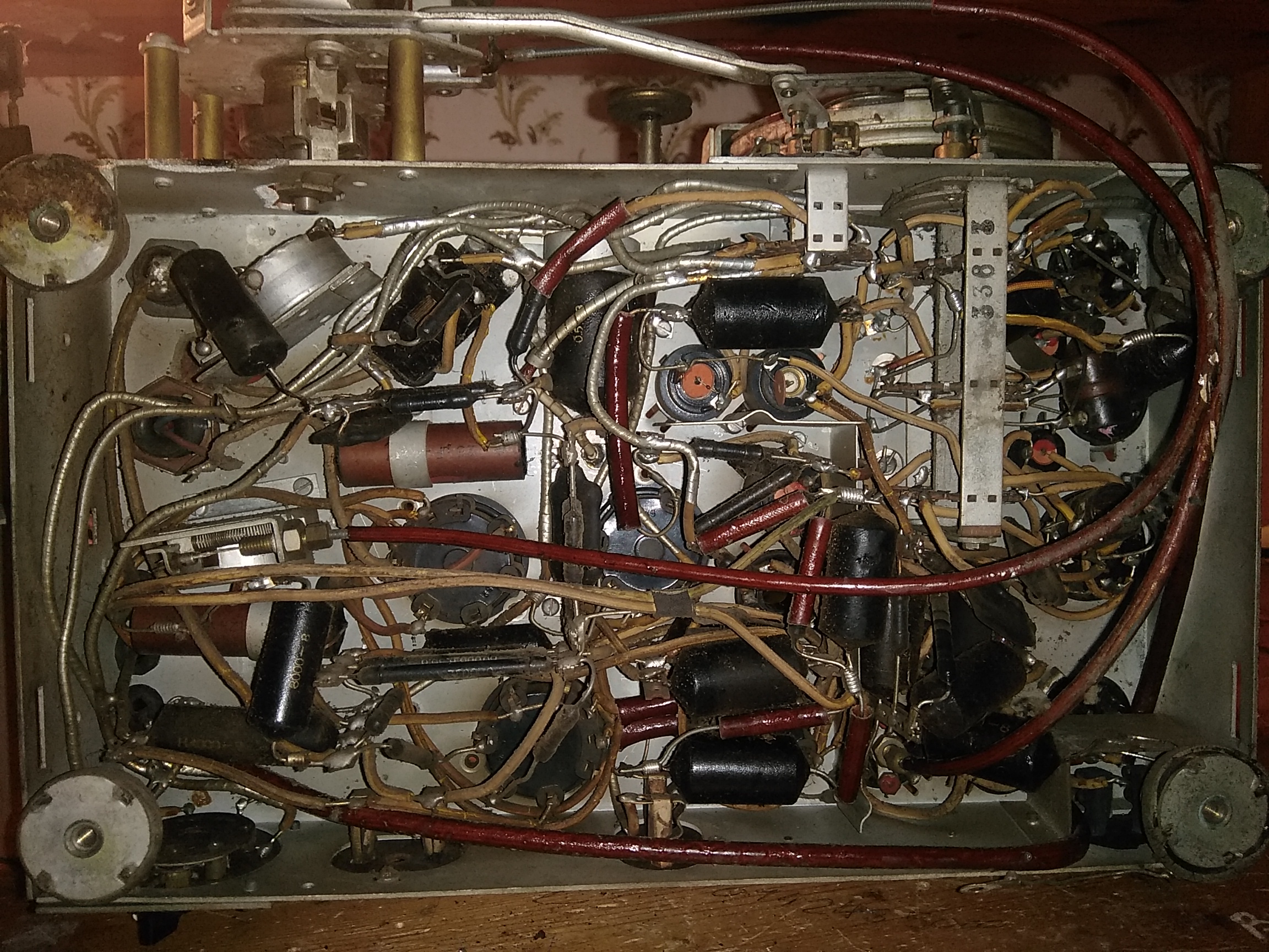

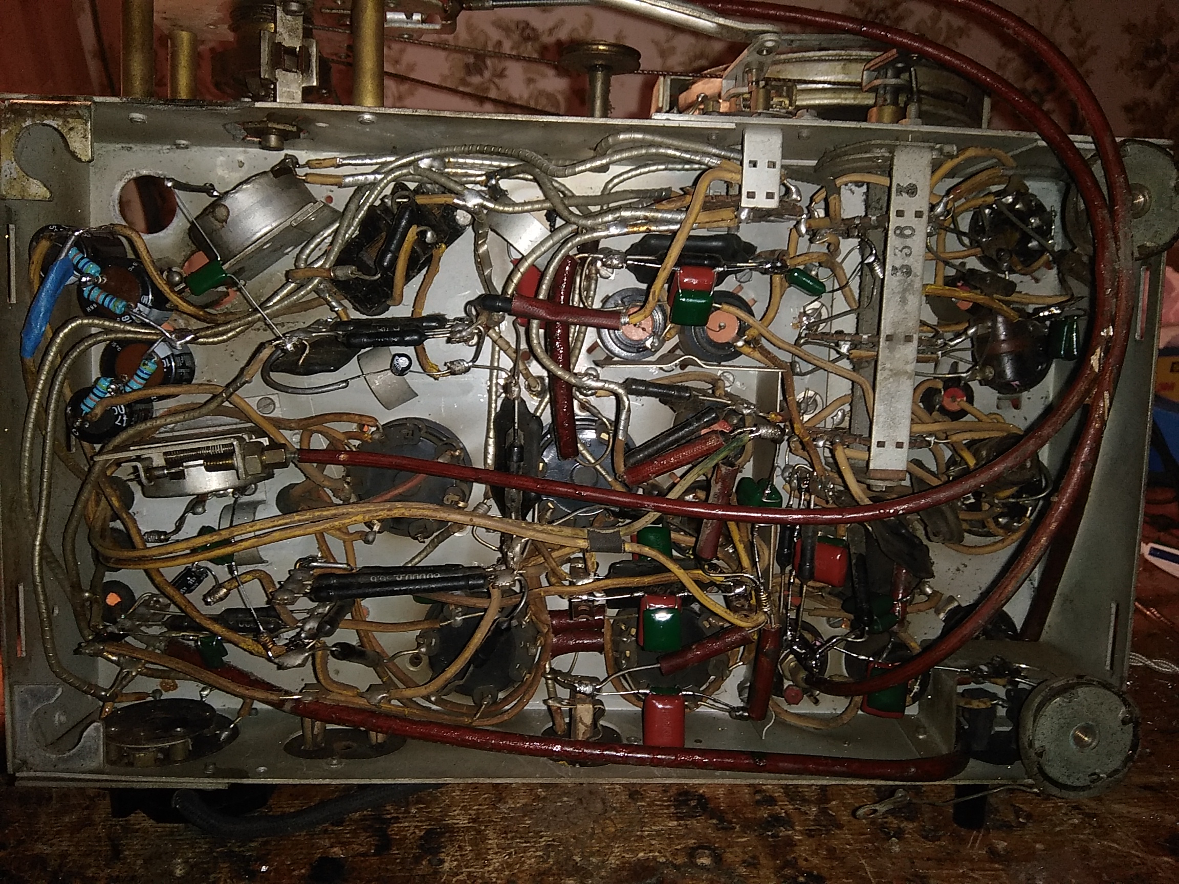

Alors, pour ce qui est de la suite de la restauration,

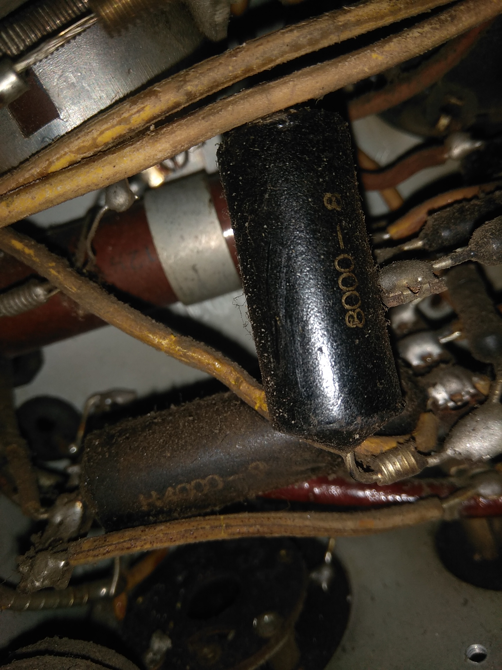

J’ai eu un petit soucis de contacte entre 2 fils … ça fessait de gros bruits sourds dans le HP, l’isolent caoutchouc jaune des câbles avait sécher et partait en miette !
A la base je ne voulais pas les changer, mais si j’avais eu un CC sur HT par exemple, ça m’aurais pas fait rire de réparer le transfo …
J’ai donc changer tout les câbles, et la j’ai fais une bêtise ! j’ai mis du câbles souples ! ce qui veux dire qu’a certains endroits sensibles, le câble ne respectait pas les distances mini préconisé dans la doc de ce poste.
J’ai eu pas mal de problèmes de CEM, ce qui entraînait des grésillements bien désagréables dans le hp !
J’ai donc mis une source audio sur le PU, et j’ai écarter et fait des blindages sur les câbles que je n’arrivais pas à bien écarter (Pour l’astuce, j’ai repris le maillage de blindage d’un câble RJ45, et ça fonctionne parfaitement !
Arriver à ce niveau la, je n’ai plus eu de problèmes de grésillement dans le HP ! un son nickel !
En revanche, je n’arrivais pas à capter ! Je me suis dis que j’avais probablement fait une erreur de re-câblage ! J’ai repris scrupuleusement les anciens câblages à partir de toutes les photos que j’avais pris avant le démontage, et je n’ai pas trouvé d’erreur !
j’ai donc suivis la procédure de dépannage Phillips, quand j’ai mesuré les tensions aux pattes du support de la EK2, j’ai eu des surprise !
En repensant au message de @PAT54 ,BINGO ! c’était visiblement un mauvais contacte ! En mettant un petit bout de carton dans le fond (Comme j’avait déjà vu l’astuce sur mon Réela), de nouveau accès aux stations !!!
Me manque plus que le nettoyage du cadran (+ support bakélite) et de sa caisse en bois et le voila de nouveau tout beau tout propre !
