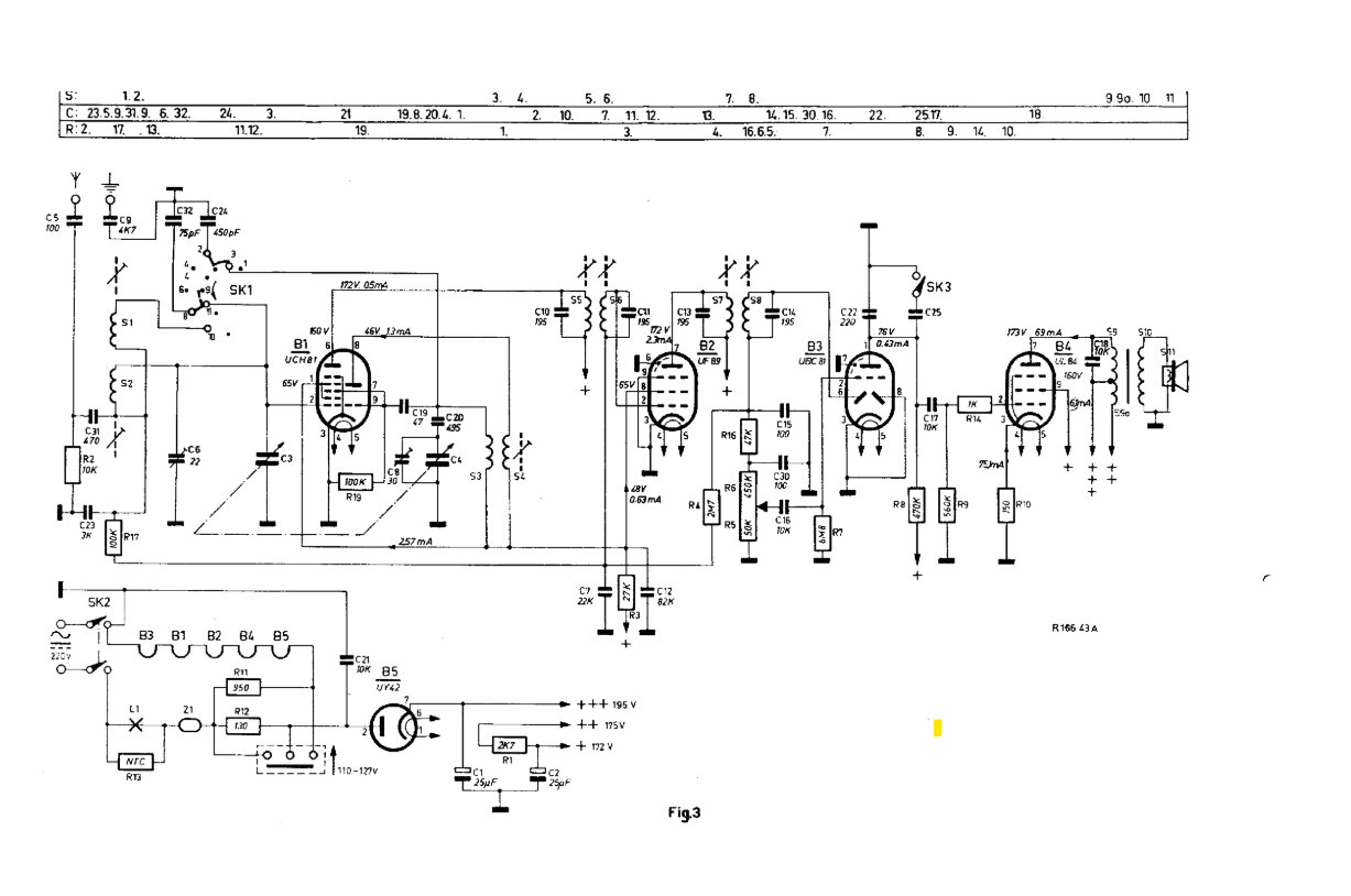

bonjour,
oui
et pour une meilleurs compréhension du schéma se reporter au (B2F 71 )
erreur de ma part il s’agit du B2X 71 U
il est représenté en fonctionnement 220 V
en tension d’alim 220 V le courant ,la tension plaque restent correct pour UL 84
on est dans les limites du courant admissible de la UY 42 également
@bourgeois
bonjour Jean Luc
pour connaitre le courant dans la 130 ohms et sa chute de tension je te le laisse calculer
:grinning:
schéma du B2X71 U

71 ?? ce n’est pas plutot 70 ?
le B2F70U est ici
par contre il y a du B2X71U
Effectivement il y a eu plus haut une petite erreur de référence.
Merci pour l’info.
JRL
bonjour,
merci j’ai corrigé
Rien de grave.
Sur ce schéma on a plus d’indications en ce qui concerne les tensions en position 220V.
Bonne soirée.
JRL
