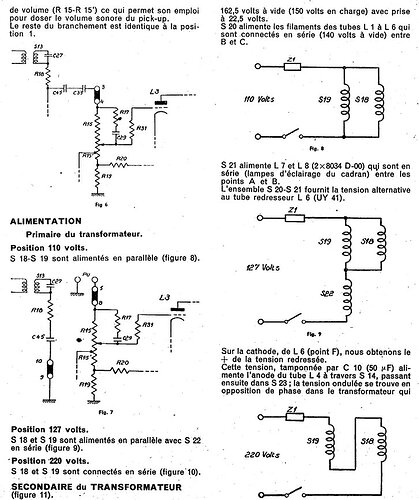

Avant de me lancer, j’ai quelques questions, du fait qu’il y a 3 nouveautés pour moi, pas encore rencontrées dans mes précédentes remises en état.
Question 1 :
c’est un poste qui est annoncé 25Hz. J’ai lu qu’il était tout à fait possible de le faire fonctionner en 50Hz. N’y a t-il pas néanmoins des précautions particulières pour le faire fonctionner en 50 Hz?
Question 2 :
le transfo d’alimentation ne propose que 110V, 127V, et 220V. Chez moi la tension fluctue aux alentours de 240V. A l’instant c’est entre 238 et 241V. Que faire pour fonctionner en 240V sur un transfo prévu en 220V? Rien? Ou mettre en série sur le primaire une résistance pour faire chuter de 20V la tension (je calcule une résistance de 120 Ohm, 5W)? Ou alors mettre en série l’enroulement S22 qui sert à passer de 110V à 127V, bien que ce ne soit pas proposé dans le manuel de service?
Question 3:
c’est mon 1er poste avec des lampes de la série Rimlock, alimentées en série sur leur circuit de chauffage. Quelles spécificités cela implique -t-il? Y a t-il des précautions particulières, des points d’attention? Hormis de devoir laisser tous les tubes en place pour que cela fonctionne même si on ne s’intéresse qu’à l’étage d’alimentation.

aucune si ce n’est de ne pas brancher le transfo 25Hz en position 110V sur le 220V toutes des tensions de sortie seront doublées et adieu filaments , valve capas de filtrage …
pour le 240V a la place de 220V pas de probleme on reste dans les tolerances de chauffage et de HT
chauffage serie : pas de C/C intempestif sur la chaine filament ce tue quelques lampes a coup sur

C’est un classique pot a prise intermediaire
Merci Radiolo.
Avec ce schéma, c’est en effet plus clair.
Et je n’avais pas remarqué en tournant l’axe que entre les bornes 2 et 4, on passait par 0 entre les 2 extrêmes 260 KΩ et 1,36 MΩ.
Mais alors pourquoi un tel potentiomètre alors que la borne 4 n’est pas utilisée?
Côté de l’autre potentiomètre R15 je vais creuser la chose car il a été remplacé par un potentiomètre classique à 3 bornes, alors que le schéma indique un modèle à 4 bornes, et cette fois avec la borne 4 utilisée. Donc déjà le câblage diffère de la notice de service.
Je suppose un remplacement du potentiomètre de volume par un réparateur, qui aurait pu mettre un simple potar sur le potentiomètre de tonalité et transférer le potar de tonalité à 4 bornes en lieu et place du potentiomètre de volume défaillant.

ces pots a prise intermediaire utilises en pots de volume etait destines a un systeme de correction dite physiologique
l’oreille n’ayant pas la meme sensibilité graves aigues suivant le volume sonore

Ca ne risque pas, il n’y a pas de HT. Pourtant les éléments contribuant à la HT ont été contrôlés: R5 est bonne
C10 et C11 sont neufs 47µF
S14 et S23 les 2 bobines du primaire du transfo adaptateur d’impédance sont à 200Ω et 10,8Ω.
C12 remplacé 100µF 16V
R10 et R11 laissées en place car OK.
Et pas de HT.
Le transfo est bon :je mesure 22,4V sur S21, et 148V sur S20.
Je ne vois que la valve UY41 complètement rincée. Mais comment en être certain.
Je tourne en rond, je tourne en rond, je tourne en rond mer…
A l’écoute de vos conseils.
Merci.
JM
si la valve a de la tension d’anode alternative et pas de tension continue cathode elle est pompée
tu cables une diode 1N4007 en serie avec un 47 ohms 2W sur le support du tube anode diode anode valve la resistance sur la cathode et tu laisse le tube en place pour la continuite de la chaine filament
tu devrais retrouver de la HT
