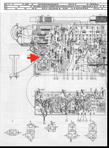

On m’a confié un PHILIPS L2 X. (avec FM ! )

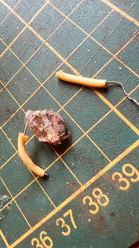

Tout allait bien. mais suite à une mauvaise soudure la CTN 130 Ω. a …fumé ! hs
Peut on remplacer par une R normale de 130 Ω ? il n’y aura pas de variation en fonction de la température Mais… Bon…?

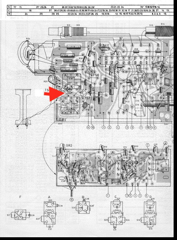

C’est PHILIPS L 2X 28T / 00/03
c’est sur le GL
c’est bien sur un push pull. 2 x OC 74 qui sont bons

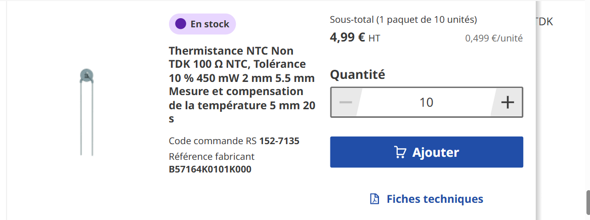

commander 1 x NTC 100 Ω à 5 € + port c’est pas donné…

c’est du TDK on doit le trouver ailleurs
je n’ai pas fouille pour le prix optimal
et ce n’est pas 1 piece mais 10
Merci Radiolo. mais pour 1 il faut commander 10. et ça fait 17 € env avec frais de traitement…

il y en a chez Mouser a l’unité
https://www.mouser.fr/fr/c/circuit-protection/thermistors/ntc-thermistors/?resistance=100%20Ohms
