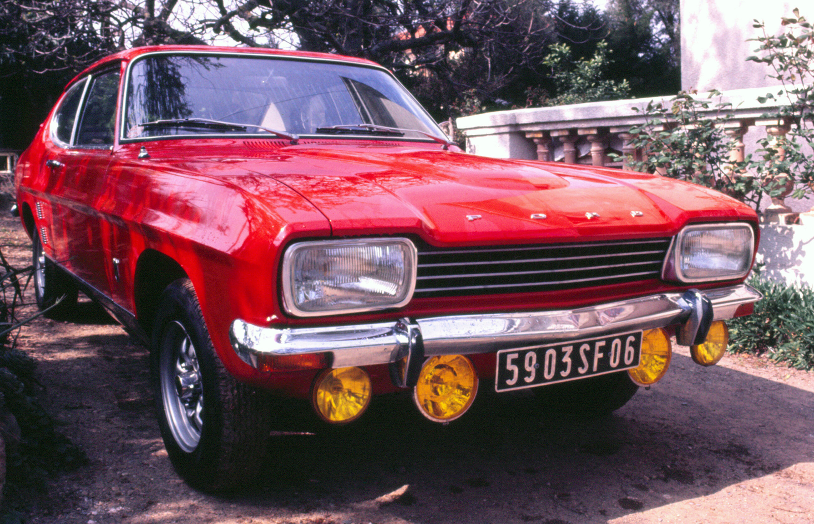

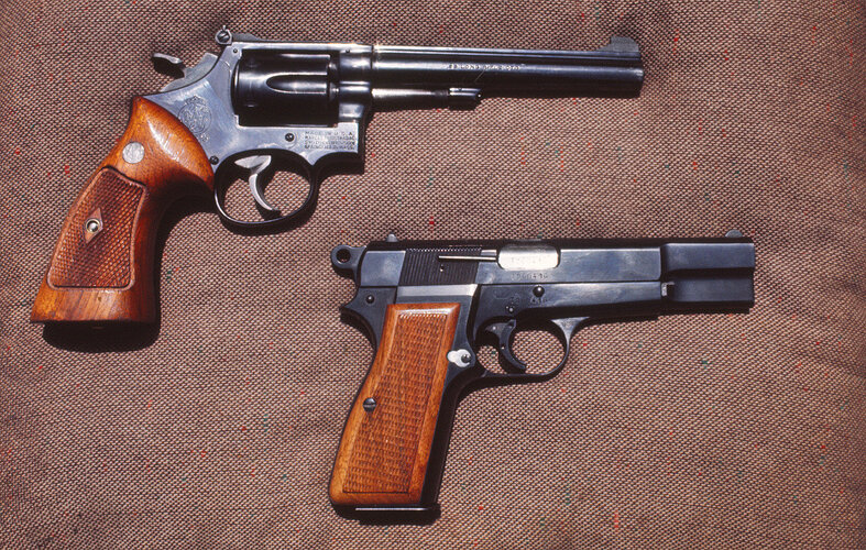

perso, j’utilise le scanner A4 CanonScan 5600 F qui possède un porte diapos à quatre emplacements et a un éclairage dans le couvercle pour ça
résolution jusqu’à 1200 ppp
voilà un résultat de deux diapos de 1975
Ce n,e serait pas plutôt 1200 ?
bb
je corrige
Ca me semble mieux que le Rollei DFS 190 (qui est déja pas mal pour le prix)
Michel, t’avais toute la panoplie du mafioso à l’époque :rofl:
Il a existé des scanners dédiés aux diapos et aux négatifs. Nikon en a eu un au catalogue, c’était 35k€.
Dans l’archivage pro de ce genre de documents, ils sont montés à l’huile ou au kami pour pouvoir monter haut en résolution et éliminer pas mal de défauts comme les petites rayures.
Très beaux clichés, légère dominante magenta sur la photo de la voiture.
