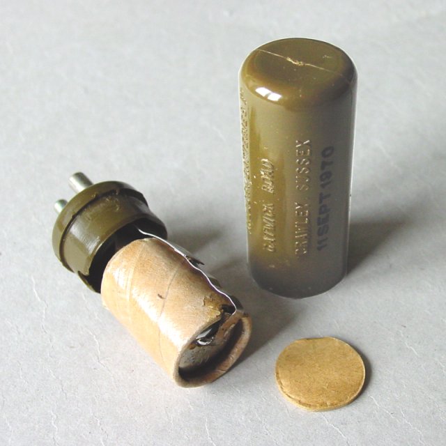

. Cette pile de 4,5V (50x17mm), conviendrait-elle ?

Sur mon grc-9 j’ai cette pile dans laquelle j’avais pensé insérer 3 piles bouton de 1,5 v mais le problème est qu’il est hors de question de souder des fils sur celles-ci !
Peut-être par contacts ressort ?

Intéressante photo de la pile de polarisation.
Pourriez-vous me dire la hauteur et le diamètre de cette pile car j’en ai trouvé une de 4,5V, de la même forme (50x17mm) ?
DG
et en utilisant des supports de pile bouton ?
@DMJ, je vais ressortir le poste et relever les dimensions et je reviendrai vous donner cela sur le forum.
@Radiolo, oui effectivement, bonne idée à creuser !
Merci d’avance.
DG

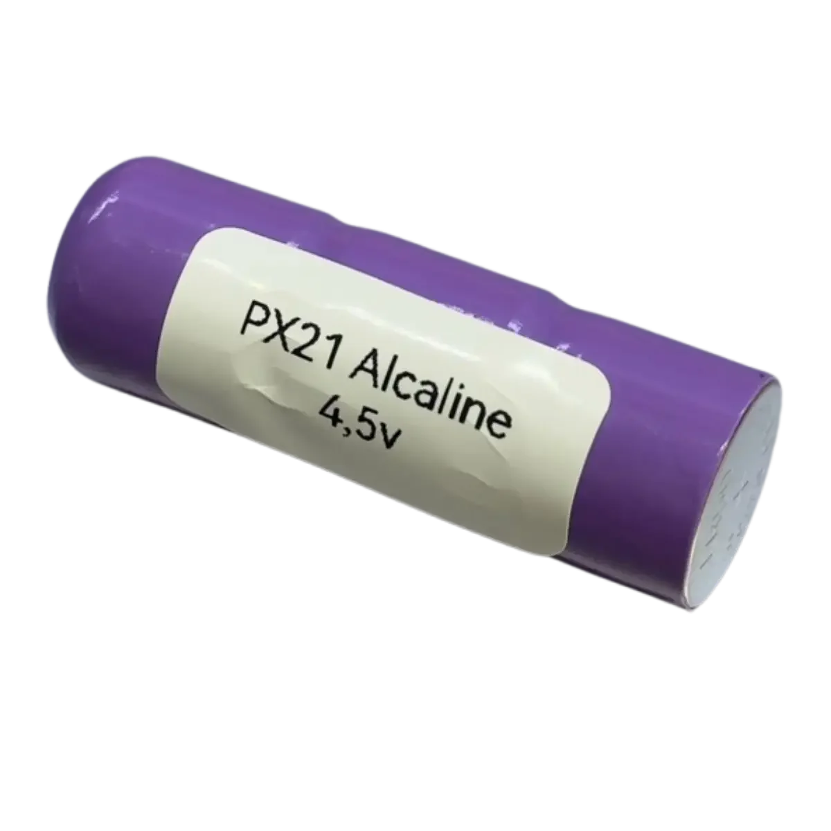

En effet, les piles rondes de 4,5V, trouvées par Internet, devraient convenir, même si leurs prix sont un peu élevés.
DG
Une 4LR44 tient sans problème.
Oui, mais c’est une 6 V, pas une 4,5 V ![]()
Une pile 4,5V neuve doit friser les 5V, si elle ne les dépasse pas légèrement.
Au pire mettre 1 diode ou 2 en série avec la 6V, il y a largement la place.

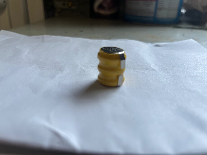

. Pour une pile 4,5V, bâton et dans les dimensions de celle de polarisation du tube BF du récepteur de l’ANGC9, j’ai contacté « La Boîte à Piles », près de Reims.
Très à l’écoute du besoin, il m’a été proposé pour 6,50€, une pile 3LR9, assemblage de trois piles Varta dans un tube de hauteur 20mm et de diamètre 15mm avec une fiche à souder, à chaque extrémité !
Pile à remplacer :
DG

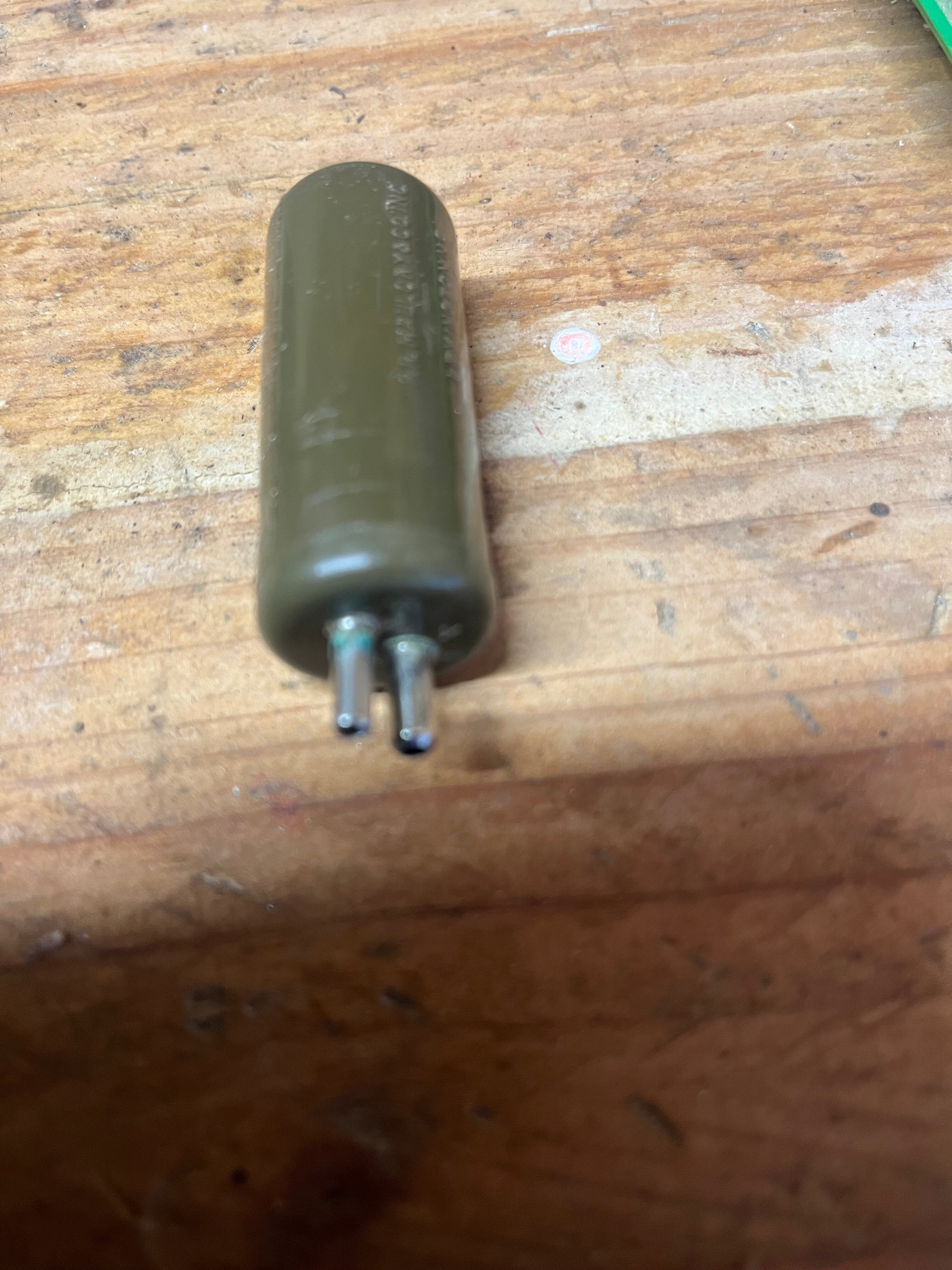

. Voilà la pile de 4,5V, reçue rapidement de « La Boîte à piles » (Reims) pour remplacer celle de polarisation, du récepteur de mon ANGRC9.
DG

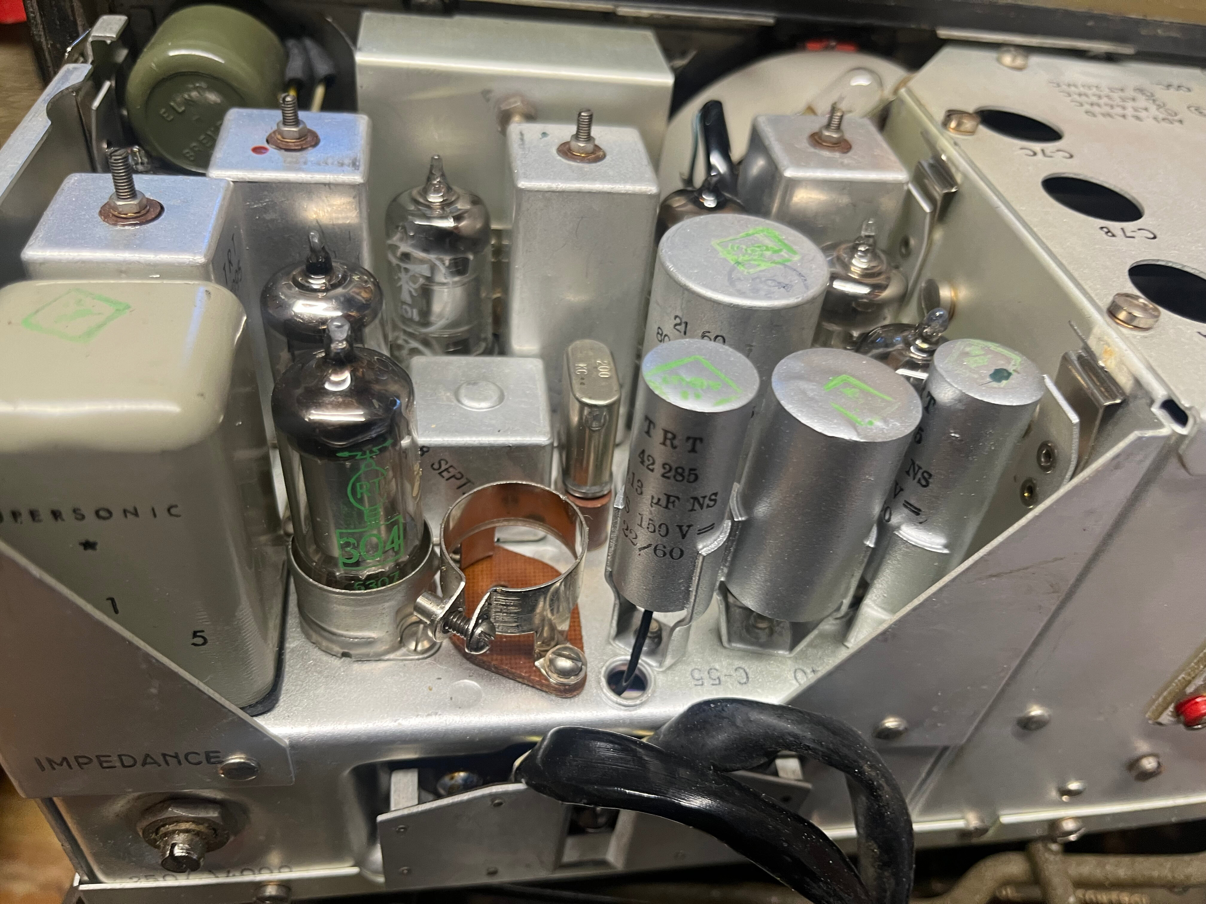

. Après extraction du porte pile de polarisation, BA 193, puis ouverture du tube vert, j’ai constaté que le précédent propriétaire l’avait déjà remplacée par trois piles bouton, en série qui, au voltmètre, affichaient 0V.
Dommage qu’il ait collé le tout dans le tube en plastique car il m’a fallu découper le plastique pour extraire l’ancienne.
Prochaine étape, raccordement de la nouvelle pile puis remontage du porte-pile à emplacement.
DG
Emplacement sur le châssis du récepteur
Porte pile
