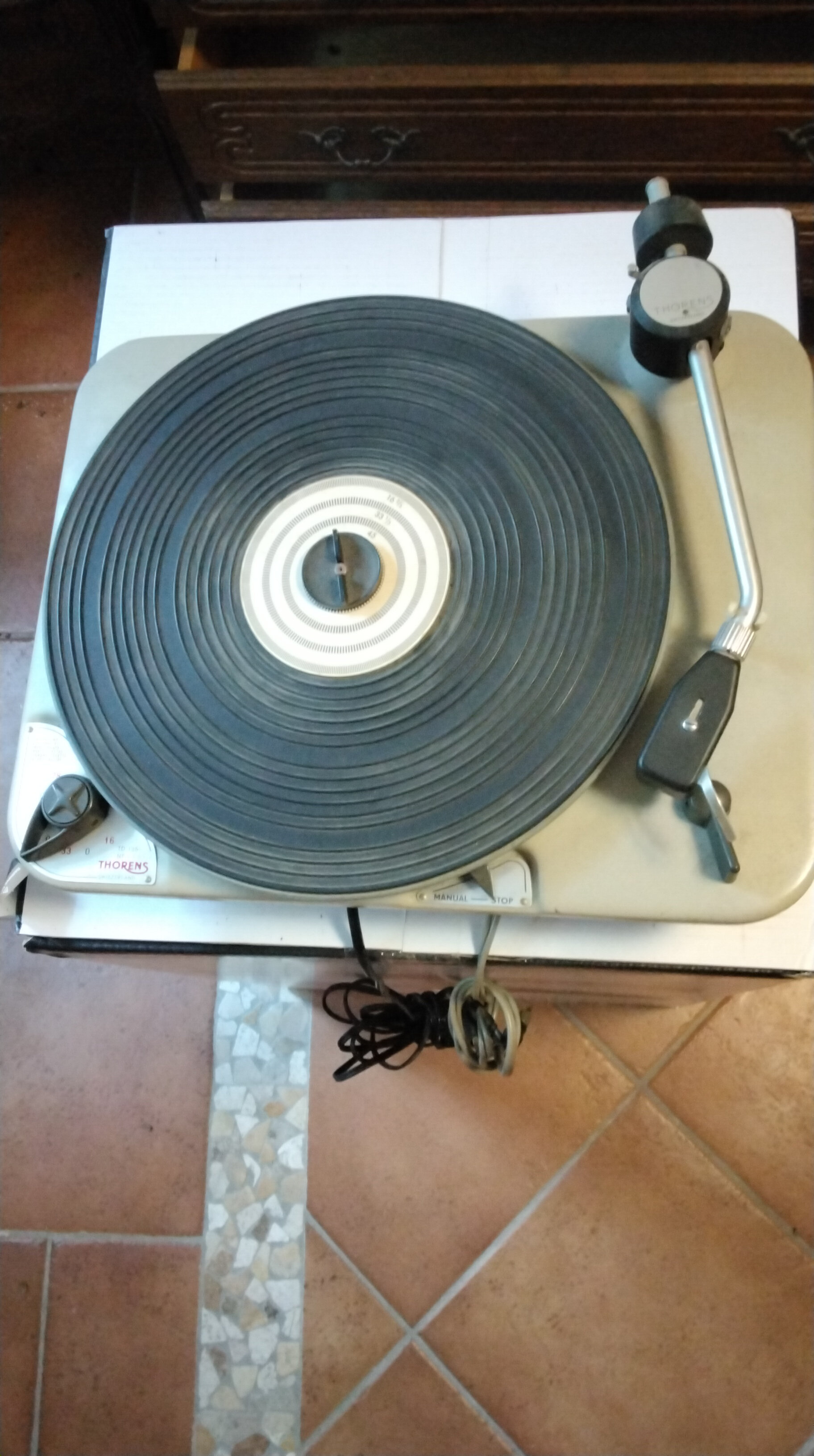

Quelqu’un peut-il me dire qu’elle valeur peut avoir cette platine en très bon état?
Cellule Shure M77 MD.

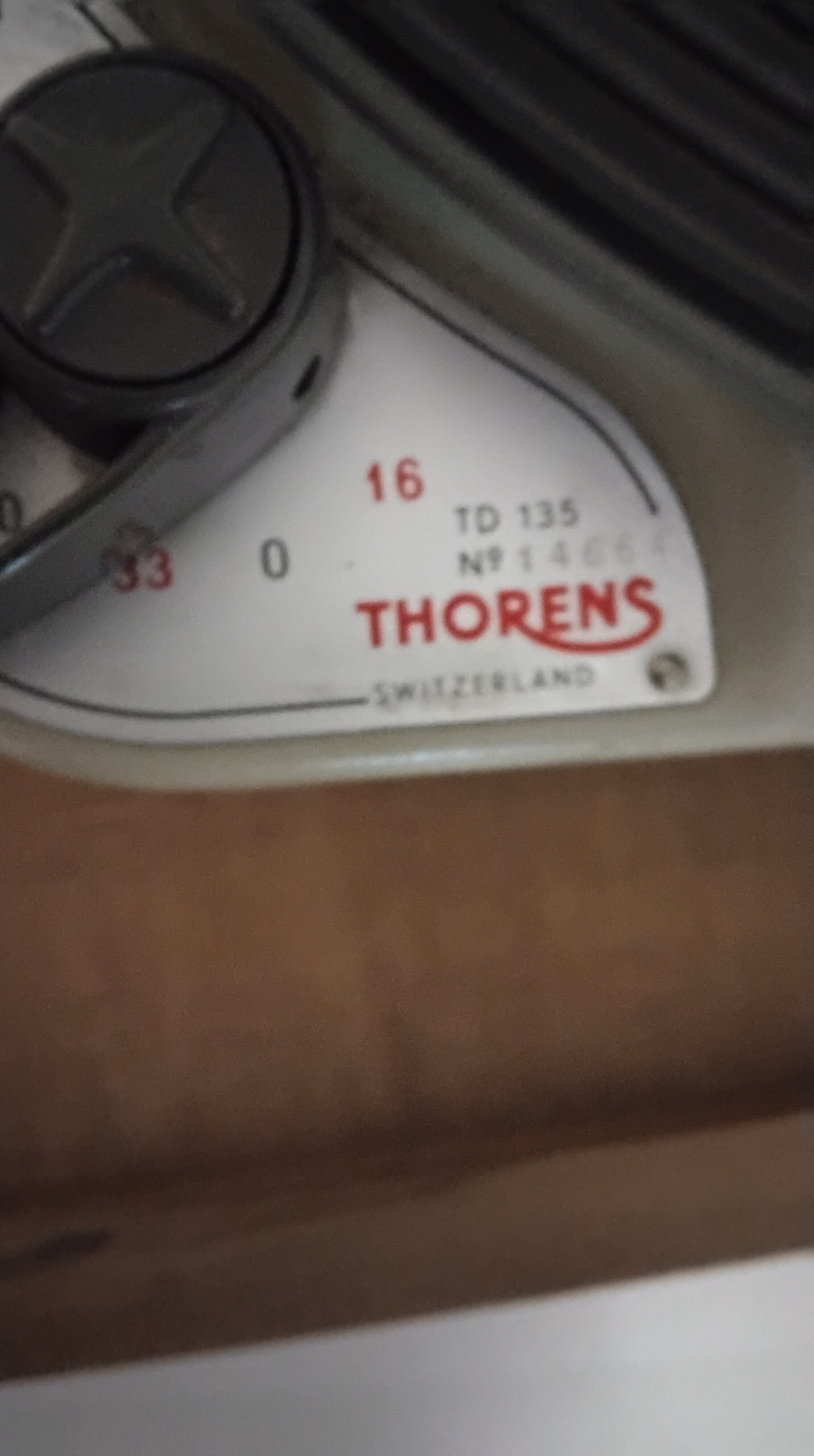

C’est quel modèle ?
TD135 MK1.
En l’état 150€ .
Complètement restaurée avec sa plinthe , 300€.

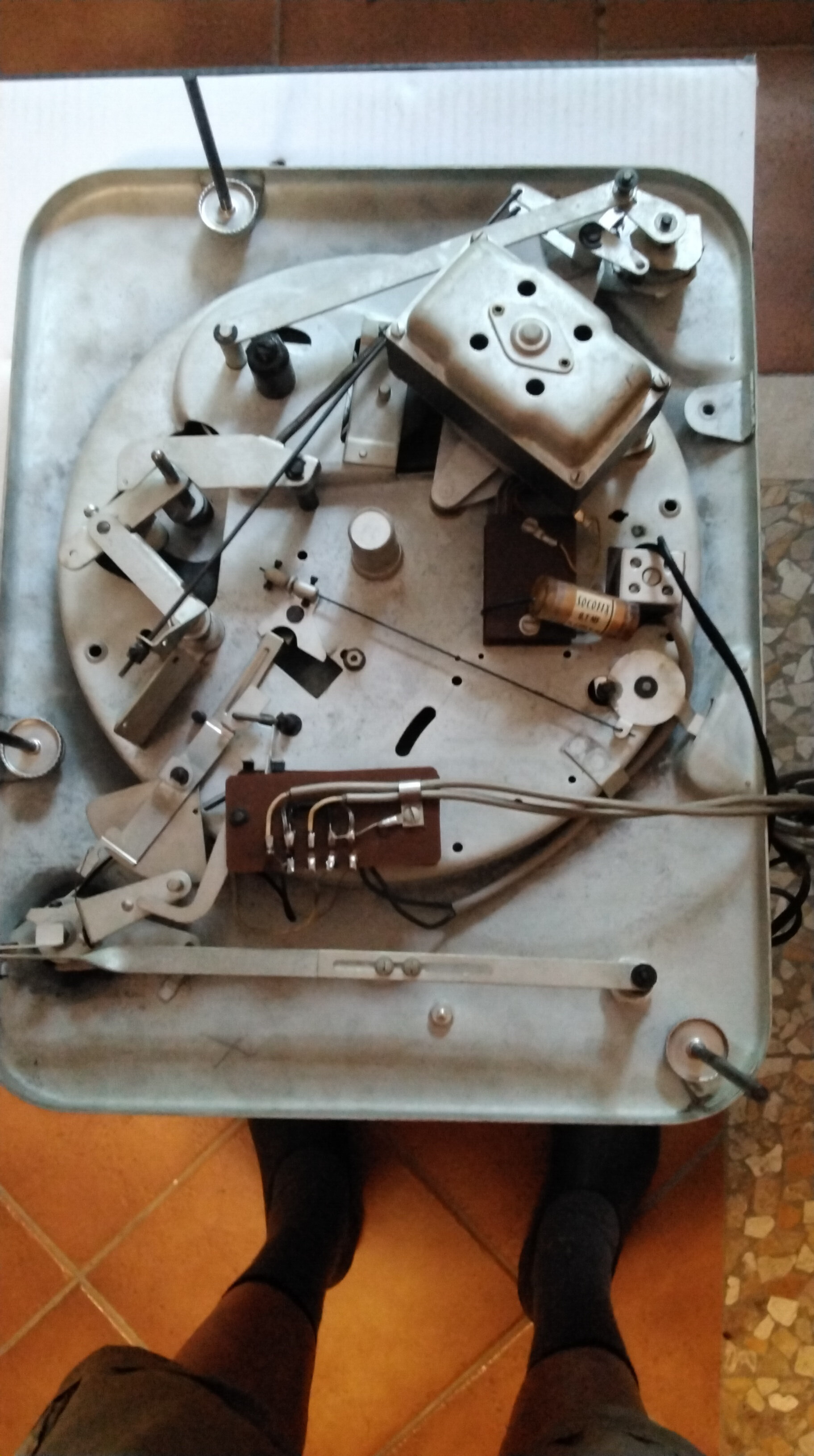

Le condensateur au niveau du domino a été rajouté. Il ne se trouve pas là normalement .
Il manque une tige filetée de support.
Le modèle est écrit sous le plateau.
Non sur la plaque du sélecteur de vitesse à gauche.
je te la laisse a ce prix la
Ah oui , pas trop visible su cette photo .
Je te rassure , je la laisse aussi
Mais c’est ce qui se vend.
J’en ai restauré et revendu plusieurs donc je connais bien ces modèles.
Il vaut mieux partir sur une MK2 avec un bras plus évolué (TP14) et un anti skating . Ce bras (btd12s) n’en possède pas .
L’intérêt c’est l’arrêt automatique en fin de disque et le réglage fin de la vitesse.
En effet.

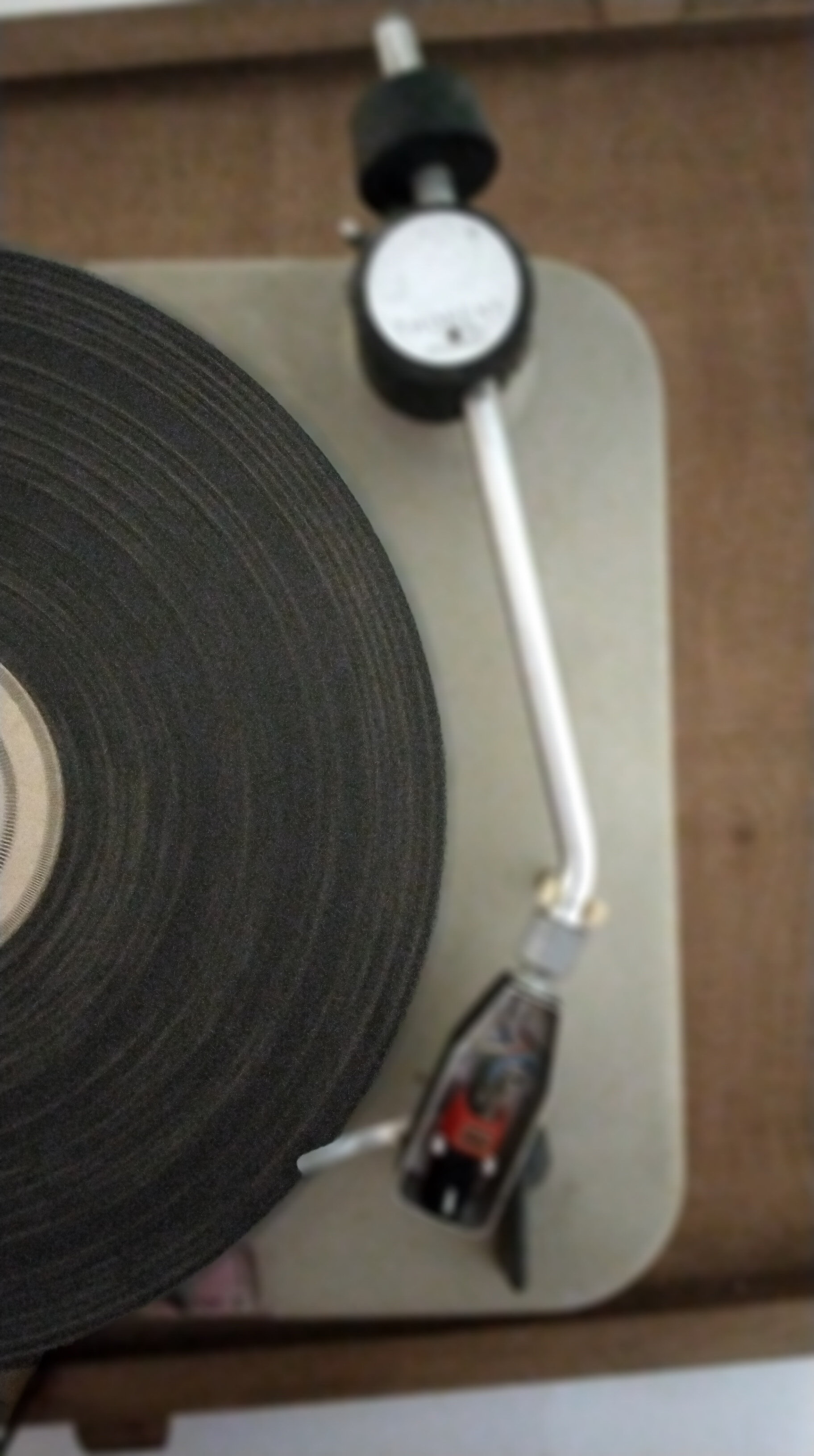

Autres vues et tête de lecture (à l’envers pour la photo).Cette platine reposait sur trois points dans un meuble ancien.Merci pour vos observations.
@JFR
Jusqu’aux dernières nouvelles, les platines Thorens TD 135 MK I ou TD 135 MK2 ne possèdent ni arrêt automatique, ni réglage fin de la vitesse, même la TD 124 à double plateau que je possède n’est pas équipée de ces fonctions !
Par contre, je suis d’accord avec cette dernière remarque, mieux vaut une TD 135 MK II en raison de l’équipement de son bras de lectrure TP 14 plus complet que son prédécesseur.
Le plus gros problème de ces platines Thorens, c’est que quand le caoutchouc de leur galet d’entraînement a séché, il est impossible d’en trouver un en pièce de rechange d’origine et il est donc nécessaire de le remplacer par un modèle différent avec joint torique.
Quant à la cellule Shure M 77 MD, c’est une bonne cellule, très solide, datant du début des années 60, mais plus souvent montée sur certains juke-boxes de la même époque.
La cellule Hi-Fi correspondante est la Shure M 33/7 (ou M 33/5) qui est 100% compatible avec la M 77, toutefois l’une comme l’autre sont devenues des modèles relativement rares et par expérience je sais que les pointes diamant de remplacement génériques étaient une vraie loterie quant à trouver un exemplaire de qualité.
Si votre diamant est mort, mieux vaudrait donc remplacer cette cellule par une Shure M 44/7 ou M 44 MB qui sont des modèles beaucoup plus courants et pour lesquels on trouve plus facilement des pointes diamant de qualité.
