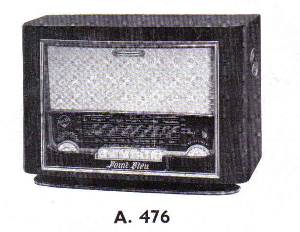

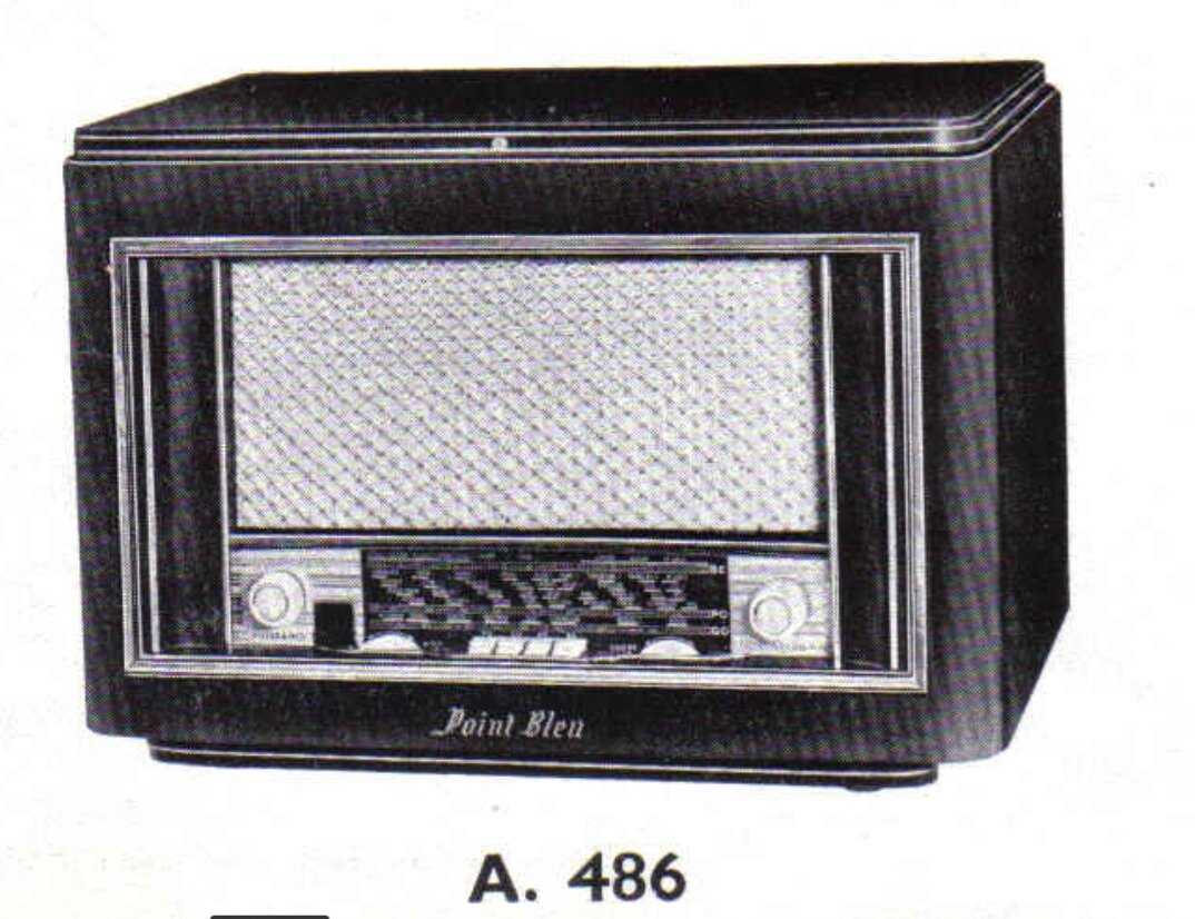

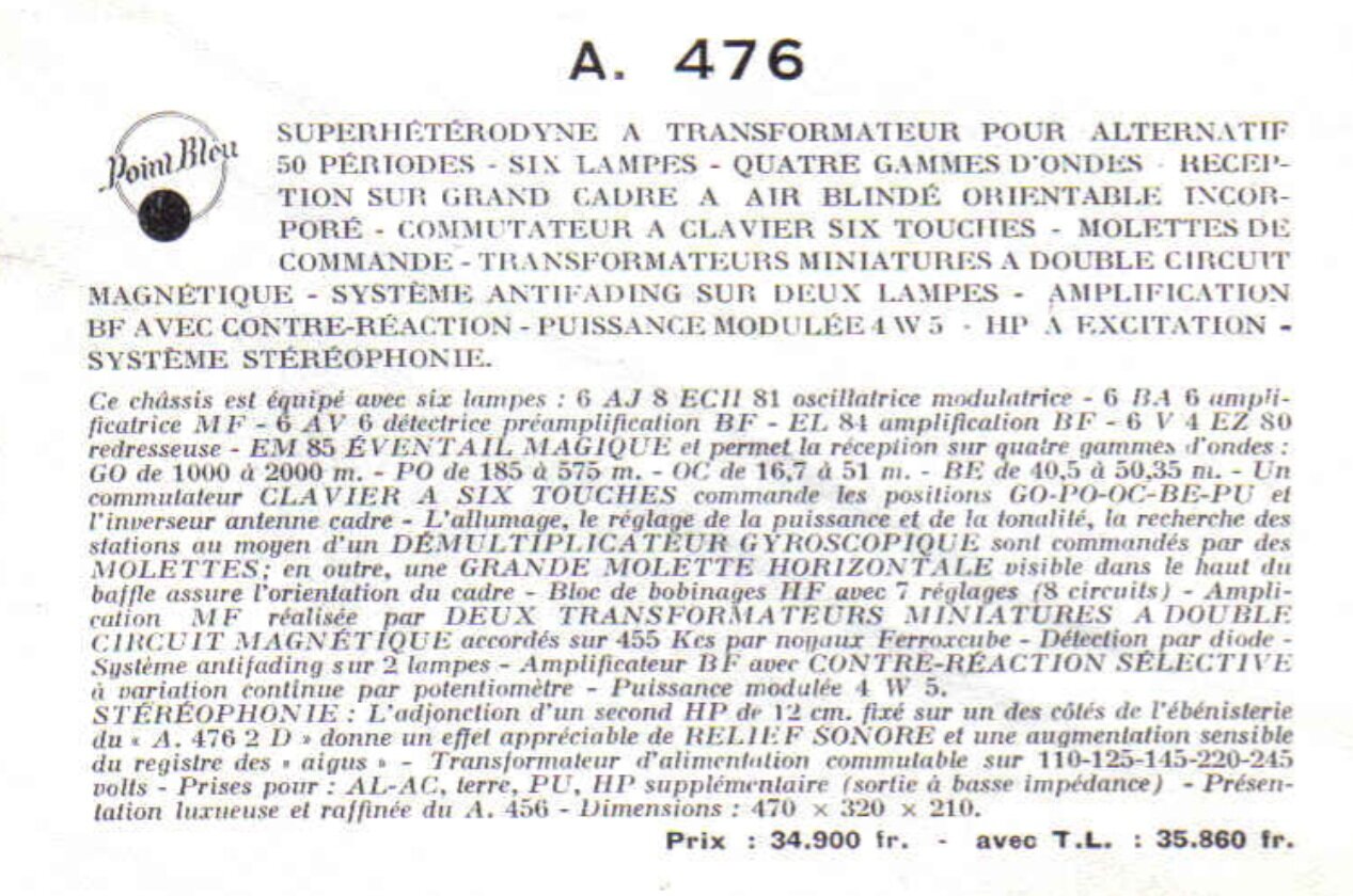

Le A476 et le A486 n’ont pas encore de fiche au GL
D’après la doc disponibles au GL il semblerait que le A476 ne soit pas la version radio phono du A486 ![]()

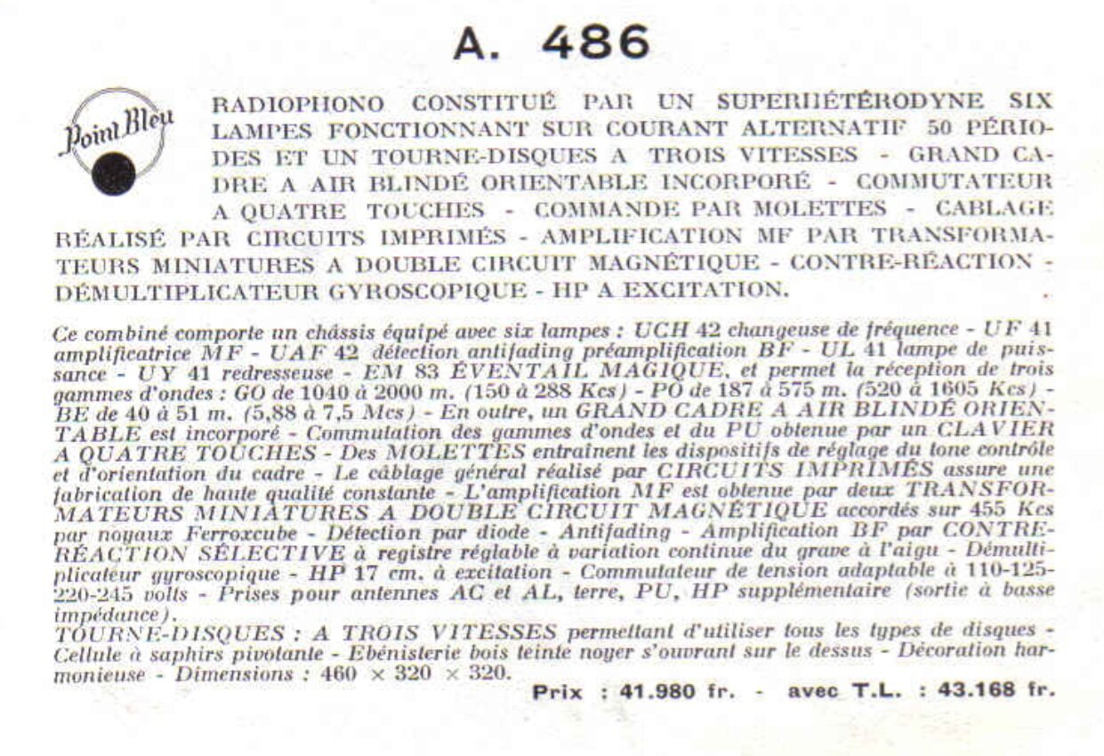

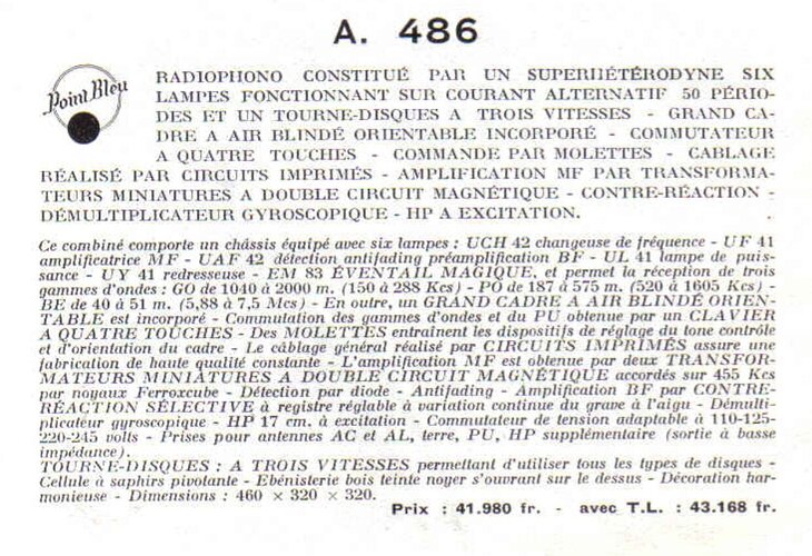

Copie des illustrations et caractéristiques disponibles sur ce lien
bonjour Jean-Pierre et merci pour ces infos mais de fait j avais pu consulter ces fiches dans doctsf mais comme je n avais pas trouvé le schéma …à mon retour de vacances, je vais faire l inventaire des lampes et les premiers tests au multimetre ainsi que changer les condos critiques et je reviendrai vers vous.Merci
