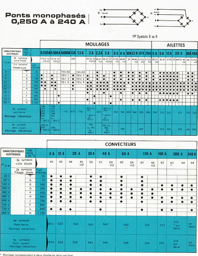

Bonsoir, dans la seule doc Silec de 1968 que je possède , je vous joints la page se rapportant aux ponts de diodes .
A suivre +++
Merci pour le tableau ça peut servir , j’ai pas vu mon modèle !!! Malheureusement
