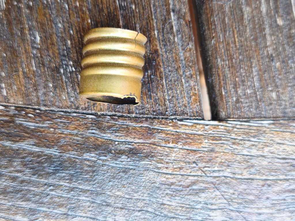

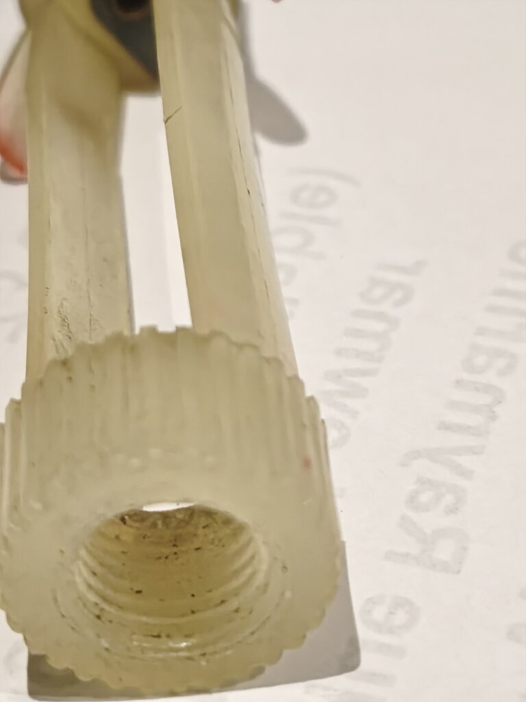

Porte Douille ancienne à visser
Cherche à restaurer un lustre en étain à 6 branches
Porte douille au filetage « pas de becs ».
Apparemment n’existe plus.
Qui pour me dépanner ?
Merci
DBo

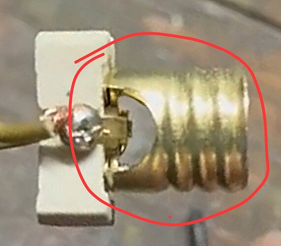

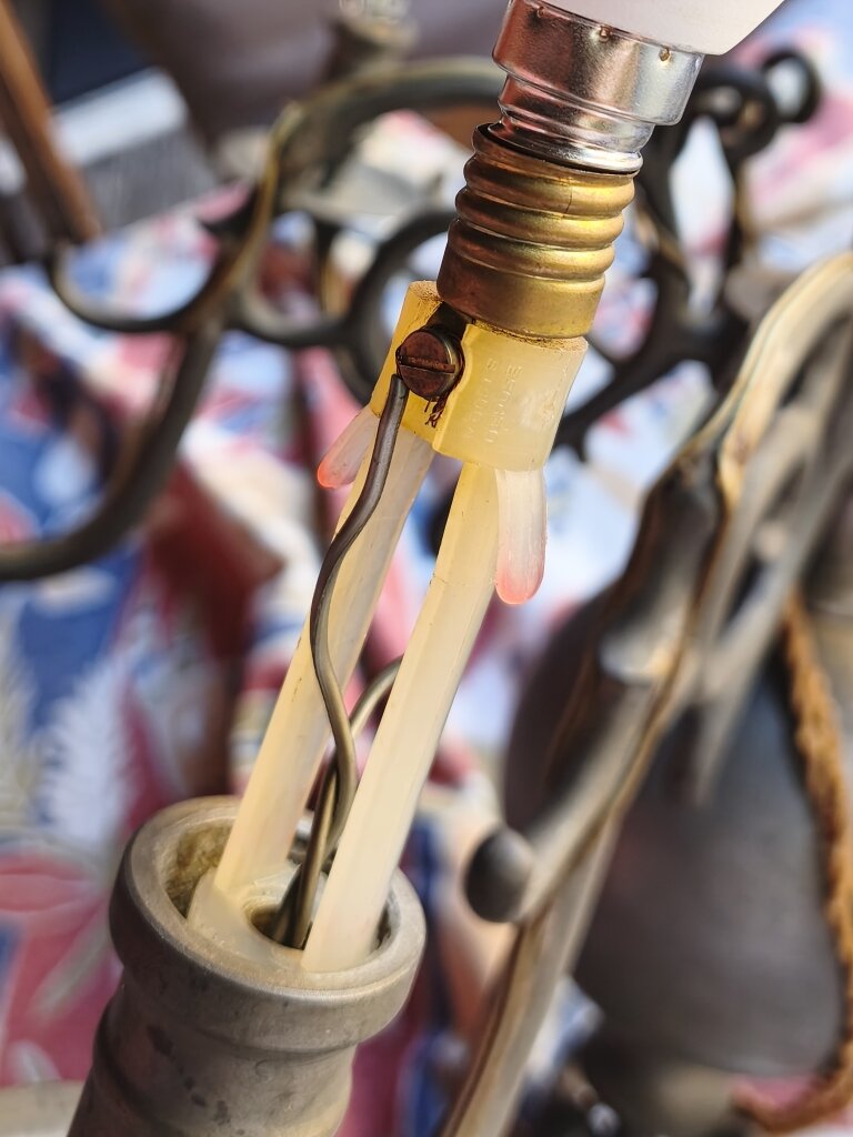

Il s’agit d’une douille comme en PJ

Mais quel est le problème exactement :
  • Il vous manque des douilles « bougies » absentes ?
  • Certains éléments en plastique de ces douilles sont cassés ou fondus ?
Dans le premier cas il faudrait remplacer l’ensemble je suppose car les dimensions des douilles « bougies » modernes que l’on peut trouver ne seront plus les mêmes.

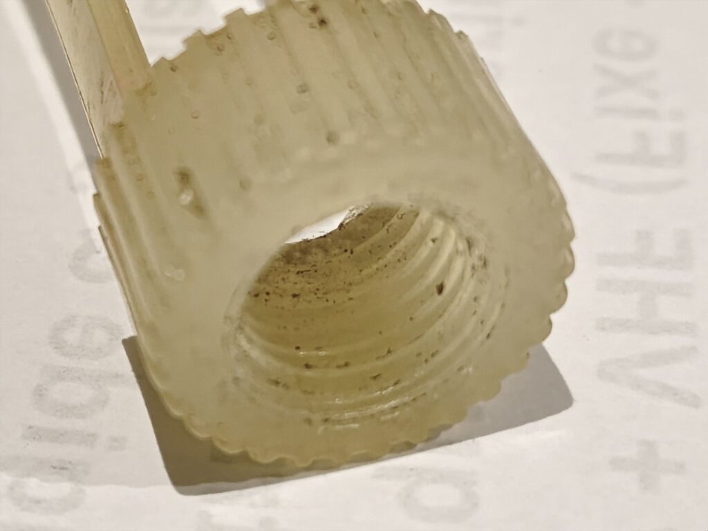

Si ce sont simplement des pièces en plastique de ces douilles « bougies » qui sont cassées, vous pouvez certainement les modéliser et imprimer avec une imprimante 3D.

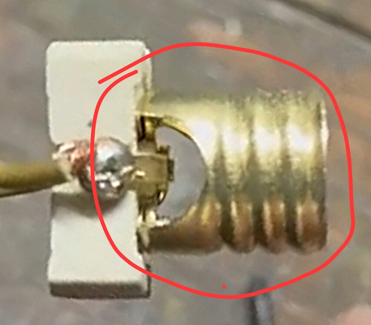

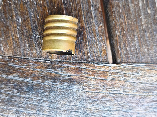

C’est le filetage laiton qui s’est cassé du support/douille
avec les adresses que l’on t’a donne tu as tout ce qu’il te faut pour remettre a neuf ton lustre
Vous pouvez trouver des douilles E14 de style ancien en laiton et y prélever les pièces cassées :
.girard-sudron était incontournable comme fabricant pour toute la lustrerie ( depuis des lustres si je peux dire, ) mais à fermé en 2025.
J’ai eu le même problème sur une douille d’une applique ancienne en bronze mais le porte douille n’était pas en plastique mais en bois. J’ai réparé en soudant à l’étain tout le tour de la douille sur la bague où se situe la vis pour le fil.
Pour les douilles de ce genre, les plastiques c’est récent (relativement) il y a un carton avec l’imitation de gouttes de cire et de différentes couleurs.
Avant c’était en bois.
il faut le diamètre intérieur du tube carton, la hauteur de la douille et son support
cela se trouve encore avec le pas qui va bien.
Sinon prendre un adapteur et une douille au pas actuel mais il faut que la hauteur du tout avec les nouvelles ampoules led soit pile au même niveau que les autres ampoules.
Je refais de temps en temps des lustres et souvent je remplace le tout sauf cablage et douilles je ne garde que les tubes carton.
Avec de ampoulles classiques flamme torsadées à filament, car les Led c’est pas beau.
Avec la fermeture de Girard et Sudron cela devient compliqué pour les pros; faudra fabriquer a la demande, mais la demande en lustrerie devient faible : il ne reste les institutionnel et les bâtiments historiques, je n’ai pratiquement plus de demande par des particuliers.
L’étain, c’est une bonne solution, si c’est visible il reste le TIG mais là c’est une autre affaire;
Comme dit plus haut vous pouvez également essayer cette solution :
Et y prélever cette pièce qui est cassée sur votre douille :

Je vais essayer l’empilage de tiges de différents filetages et voir si ça entre dans le fourreau du lustre.

Effectivement sur ce site vous trouvez tout ce dont vous avez besoin, au pas de bec, les douilles et les fourreaux qui vont avec ceci aux normes électriques actuelles :
https://www.falbala-luminaires.com/81-fausses-bougies-de-lustre
Mais il faudra tout remplacer je pense si vous voulez garder une uniformité d’aspect.
