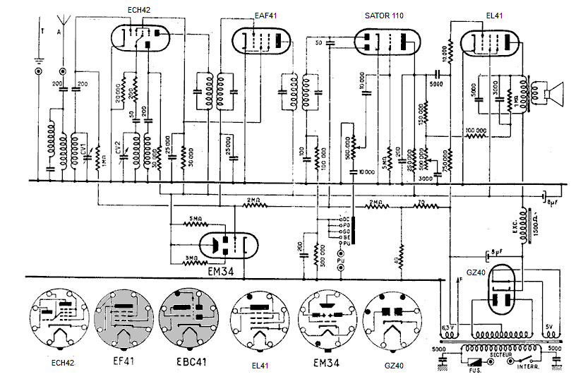

Combien de broches possède cette SATOR ?
Oui rien de mieux de relever le schéma à main levée avec une feuille de papier quadrillée et un porte-mine (pas besoin de logiciel) pour bien se plonger dans le schéma. Une grande ligne en gras dans le bas de la feuille, c’est la masse, on commence par l’alimentation.
Prise secteur, transfo d’alim, etc, à son aise, il ne faut pas vouloir avoir finir avant de commencer
Bonjour à tous
Après mes premières investigations la composition des lampes me conduit pour reconstruire le schéma du GODY à partir de la paterne du circuit d’un poste DUCASTEL Dauphin et Ondine en ayant identifié sur le vade-mecum de P.H BRANS de 1950 que la SATOR 110 est une double diode jouant le même rôle qu’une EBC41 mais avec une tension de filament différente indiquée à 30V ?? au lieu de 6,3V pour l’EBC.
Tout cela reste à confirmer dans la poursuite du relevé de la platine.
le brochage de cette RIMLOCK SATOR110 serait
A+ dans la poursuite de cette étude
En complément.
A ce stade le schéma dont il me faut valider les valeurs et composition pourrait être
avec la substitution des lampes suivantes
