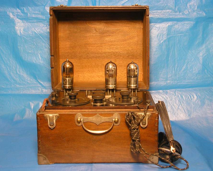

Trouvé ce dimanche de bonne heure sur un vide grenier, (trouvaille inespérée):
Ce récepteur SFR SP1 avec un petit diffuseur à pavillon et quelques bouts de papiers…
Sur le GL la fiche ne comporte pas de date; je dirais vers 1924 ou 25.
Pas de rhéostat pour filaments des lampes, donc difficile de savoir si prévu pour lampes à faible consommation ou non. Sur le modèle en photo sur la fiche, on voit l’ajout d’un rhéostat.

Belle trouvaille, félicitations :smile:
Le modèle est similaire ou identique au type « Standard » (aussi nommé « Radiostandard ») d’annee 1922 :
Le « Radio-Standard » d’année 1923 a un rhéostat supplémentaire :
mais il est difficile de le distinguer du « Superstandard » 4 lampes (ne serait-ce que par les clichés).

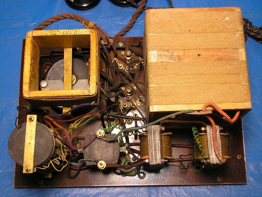

Il a aussi un boitier en bois, des supports de lampe à culot Y, etc.
le montage comporte une salf en plus, et toujours pas de rhéostat sur l’alimentation des filaments.

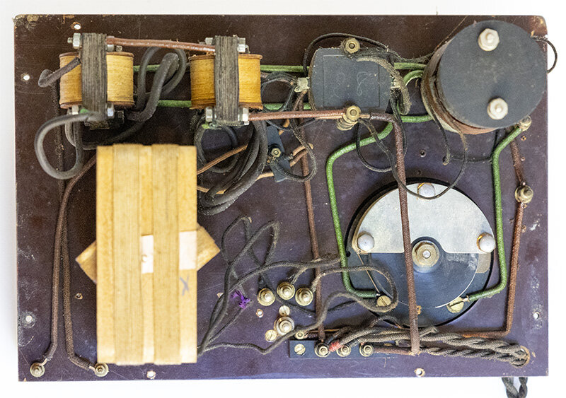

Je propose de modifier la fiche du SP1 en ajoutant variante pour lampes radio micro.
puisque le modèle présenté comporte un rhéostat (d’origine ou pas).
et de créer une nouvelle fiche pour le SP1 avec les photos du mien que j’équiperai de lampes de type TM (filament 0.7 A).
Il y en avait un à vendre avec culots de lampes « Y » à BONNEVAL et un autre à culot normal…
En regardant de plus près les fiches du GL, à la marque Radiola,
il y a un SP1, un SG1, un SG1 Radiostandard, un SG5; tous avec la plaque SFR mais pas celle de Radiola. Je pense donc que ce sont des doublons qui devraient être fusionnés, ou ajoutés lorsque ce sont des variantes, aux modèles SFR.
qu’en pensez vous ?
j’ai ajouté les photos au SG1
