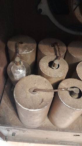

Comme vous pouvez le voir, le cadran et de biais, cependant la commande fonctionne jusqu’au trois quart, après quoi le bouton tourne dans le vide.
Ce bouton sert à changer la gamme de fréquence si je ne me trompe pas ?

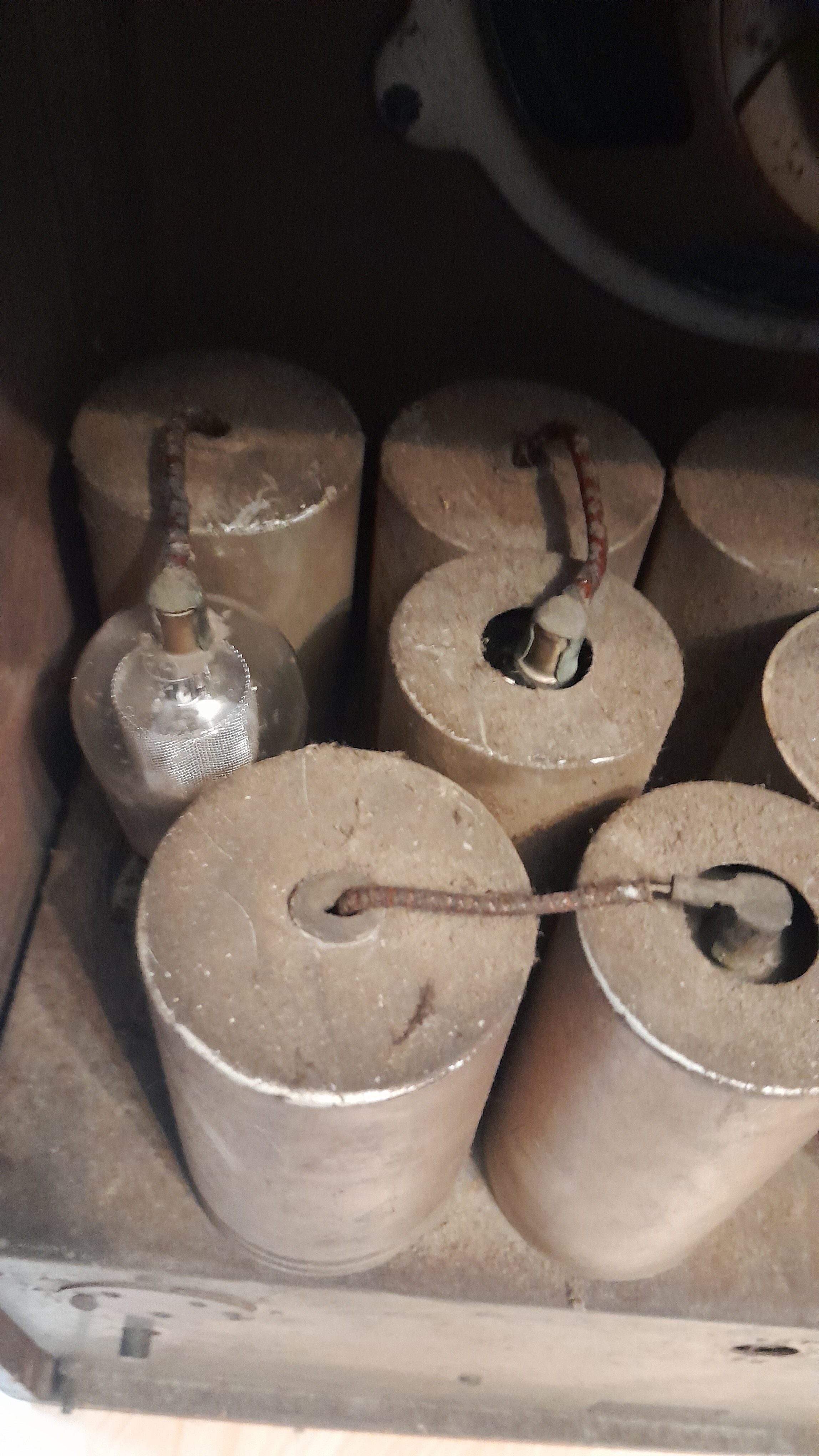

L’intérieur est poussiéreux, j’ai nettoyé les lampes, certaines ont leur culot qui semble se détacher un peu de l’ampoule, j’ai bien fait attention de pas forcer dessus.
Certaines ayant leurs marquage qui partait, j’ai pris le réflexe de noter dessus au marqueur leur référence afin de ne pas les confondre.
Tout les fils sortant des transfo FI (c’est comme ça qu’on les appelles ?) sont fort craquant et il me semble qu’il y en a un de brisé… à voir…
Le commutateur Radio/PU est cassé, va falloir le remplacer…
Cette prise sert-elle à y raccorder une antenne ? à quoi sert le petit bouton gris juste en dessous ? il ne semble pas se tourner ni se tirer.

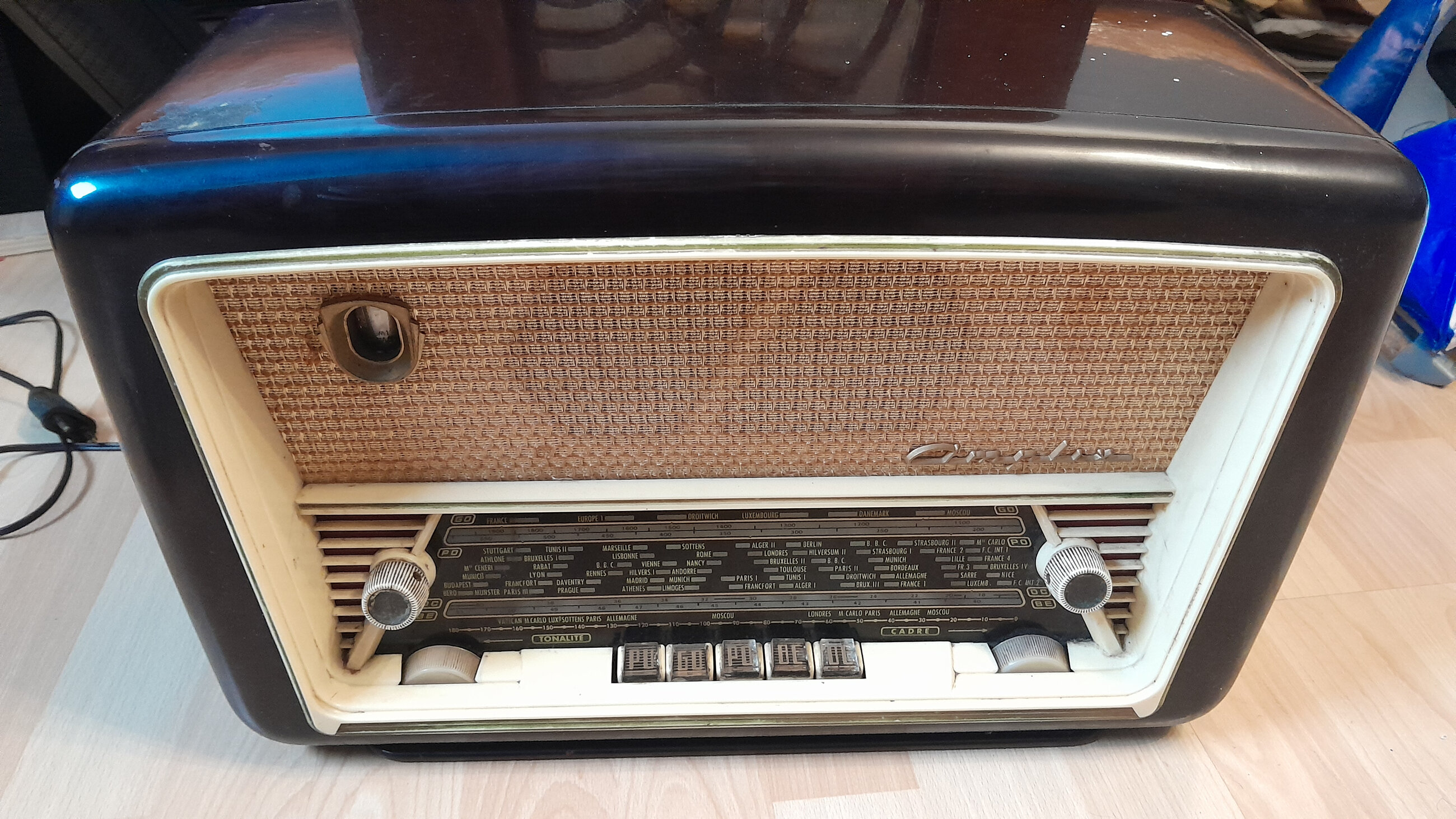

La deuxième : Une radio de marque Amplix, qui date vraisemblablement des années 50.
En bon état général, après avoir passé le réglage du transfo sur 245 volts, je l’ai branchée avec une lampe en série, la radio s’allume, étonnamment aucun bruit de secteur (signe que peut-être le condo de filtrage est encore bon), j’entendais du bruit de fond sans capter aucune station, en tournant le bouton de réglage des stations, cela faisait des gros craquement (comme un potentiomètre de volume sale), comme le CV est assez poussiéreux, je me doute que c’est la cause de ces craquements. j’entendais un faible souffle sans capter aucune station, je l’ai faite fonctionner 1min30, trois lampes était tiède/froide, les autres bouillante (enfin du moins « bouillante » comme on s’y attend).
Cette radio à été utilisé jusqu’en 91, année du décès de mon arrière grand-père à qui elle appartenait.

Pour tes radios, notamment l’Amplix, il n’y a plus aucune station AM en France, donc pas étonnant que tiu n’entendes que des parasites…
Merci de l’info concernant l’émission avec Sourza et Souplex,
pour l’Amplix, en GO je reçois très bien la BBC et là rien de rien, en PO pareil, je reçois normalement un station américaine de vielle chansons rock et là rien, en ondes courte je reçois normalement plein de station également.

Le poste contient 7 lampes : 47, 80, 27, 24, 235-C, UY-35, 35.
Le châssis ressemble fortement à mon exemplaire, à part un transfo FI et une lampe dont l’emplacement à été interverti, et quasi toutes les lampes du mien on un fil qui part chacun vers un transfo FI
