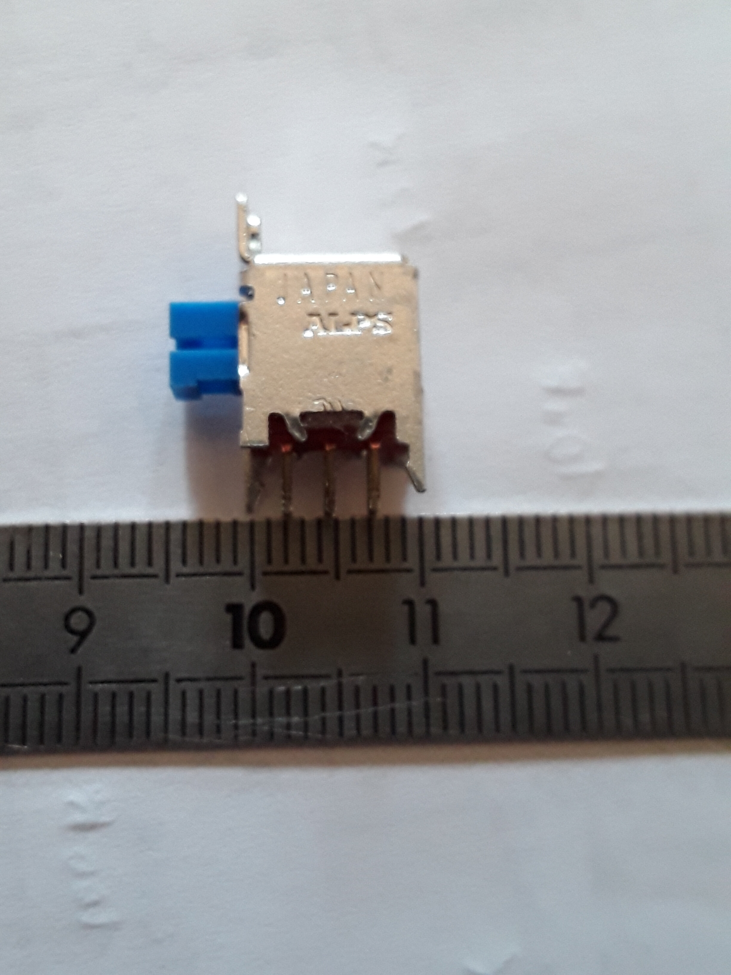

Poussoir miniature
Je cherche ce genre de poussoir miniature : 2 circuits 2 positions retour automatique
Merci d’avance
Salutations Jean-Luc

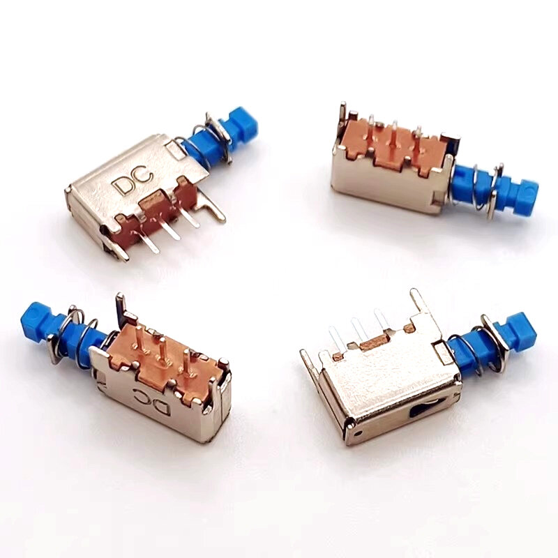

Sur AliExpress :
La c’est un circuit 2 positions ,il me faudrait 2 circuits 2 positions et sans accrochage !
Il y a peut-être possibilité de supprimer le blocage

Il faut chercher la référence de ton poussoir dans le catalogue Alps Electric. Ensuite tu cherches la référence en question chez les chinois.

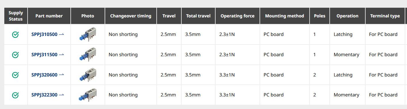

Probablement un de cette série :
https://tech.alpsalpine.com/e/products/category/switches/sub/03/series/sppj3/
Dispo chez Mouser

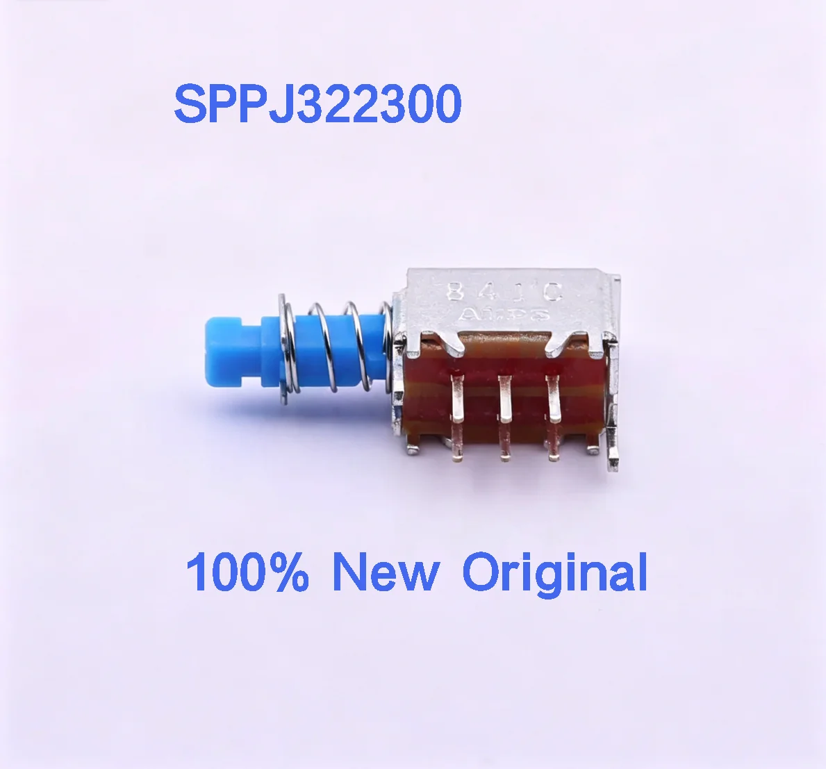

Donc ce modèle, 2 circuits, action momentanée :
Ici chez AliExpress :

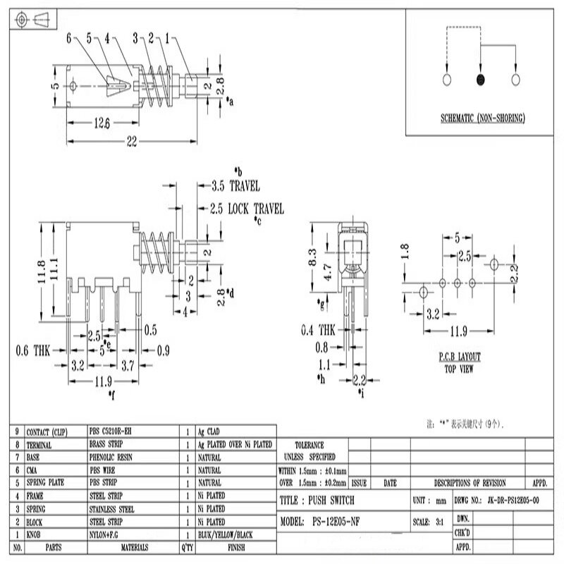

Bonsoir
Ce modèle devrait convenir, il y a bien 6 contacts mais rien ne dit qu’il y a deux circuits mais je pense que c’est le cas ,j’en aurai 4 ou 5 celà m’irait !
Merci pour vos recherches
J’avoue que j’ai du mal à vous suivre :thinking:
Vous postez une photo d’un modèle coudé à 90°, on vous trouve le bon modèle et là vous nous sortez un modèle non coudé :

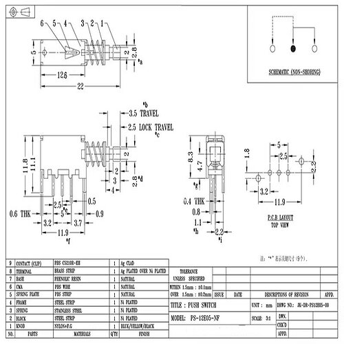

J’ai trouvé un autre modèle
