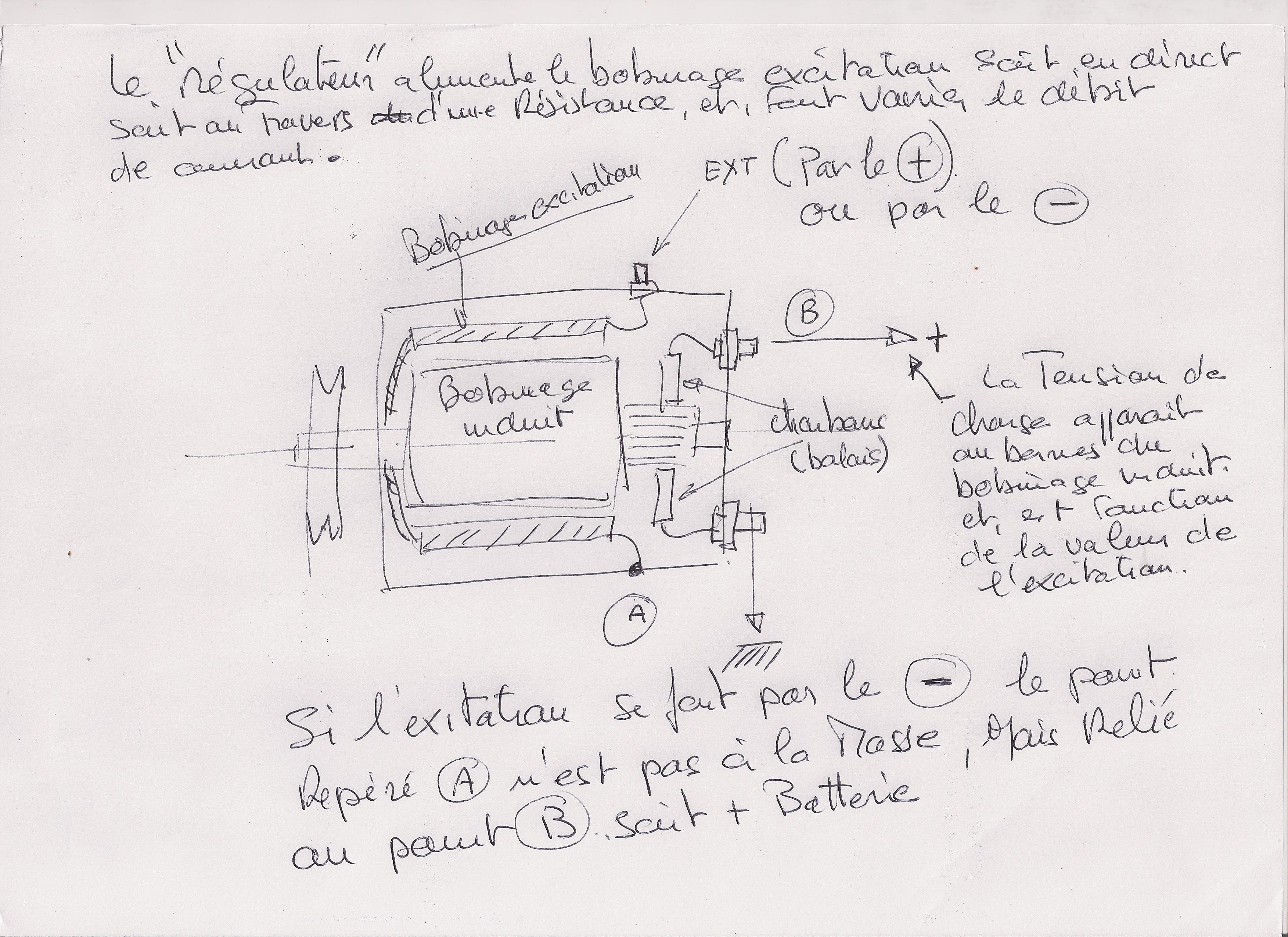

Je reviens à la charge avec un crobar pour que vous sachiez comment est faite, une dynamo. La logique veut que l’excitation se fasse par le +,mais, avec une américaine, on ne sait jamais,et ,il faudra le déterminer.Dans quelques minutes, je vous poste un autre croquis pour vous indiquer la façon de “sonner” les bobinages

Il est très rare de trouver des bobinages coupés sur une dynamo,il y ale plus souvent un problème de charbons,ou, éventuellement un court-circuit avec la masse,(mais dan ce cas, on s’en rend compte très vite,car ça fume!).
A partir de maintenant, il serait raisonnable de déposer la dynamo, de l’ouvrir, de la nettoyer, vérifier les charbons, l’état du collecteur,et, la continuité des bobinages. Sur ce dernier point,il faut noter,que les valeurs sont très faibles.
Je rencontre un problème pour enregistrer les document! je regarde ça.
C’est normal le petit est le fil d’excitation. quand à la carcasse du régulateur,elle est reliée à la masse au même titre que la dynamo.
La dynamo peut être testée en mode moteur, comme je l’ai indiqué plus haut, il suffit d’enlever la courroie, lui fournir l’excitation et raccorder la grosse borne à la batterie (dans l’ordre) elle doit tourner.
Si c’est le cas, elle es OK.
Sinon, vérifier charbons et continuité du bobinage d’excitation avec une lampe en série, par exemple, un Ohmmètre ou une pince amperemetrique.
