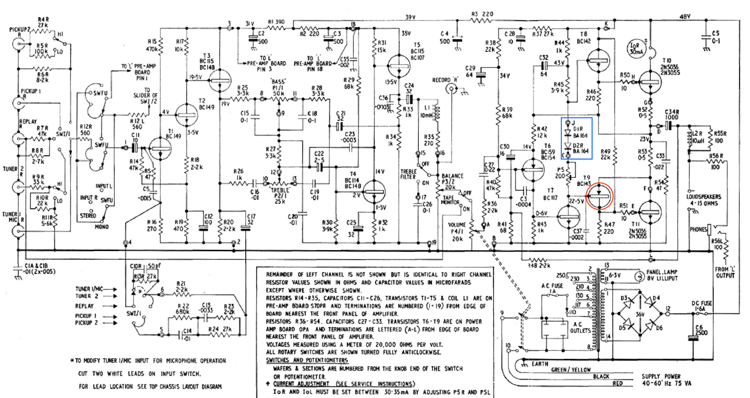

Et bien j’avance à petit pas…
Un canal fonctionne parfaitement, l’autre fonctionne bien pendant environ 10 minutes puis le T9 (en rouge sur le schèma) sur la carte driver claque.
Avez vous une idée du pourquoi et qu’est ce qui peut causer sa destruction ?
Le rectangle bleu montre 2 diodes elle ne sont pas sur le circuit imprimé
l’ampli est en fonctionnement sans son ou ave son ?

Cet ampli a une boucle de contre réaction qui a tendance à corriger automatiquement les défauts. Ce qui fait qu’un défaut à quelque part va avoir des conséquences difficiles à appréhender sur son fonctionnement.
Cela rend très difficile l’interprétation des mesures sous tension.
La seule solution c’est de tout vérifier de façon méthodique en dessoudant au besoin.
On commence par les transistors de sortie et on remonte jusqu’à l’entrée.

bon comme pas de reponse je vais tenter une identification de panne
Gain insuffisant de T11 qui suit T9
Si T11 était en cause, il me semble que lors de la permutation des cartes le second T9 aurait également déclaré forfait. Enfin à condition d’avoir insisté assez longtemps. Si c’est bien le cas, la panne est fatalement sur la carte.
regarde R49 , R47 et R51
Bonjour, les deux diodes D1 et D 2 qui ne sont pas sur la carte mais surement en contact avec le radiateur assure la compensation thermique, ont elles été vérifié?
Ces diodes ne posent pas de problème. Je pense plus à un ajustable hs qui a causé l’emballement d’un driver (au moins).
en géneral quand un driver claque c’est que le transitor de puissance qu’il commande ne fait pas le boulot de prendre la totalite du courant et c’est le driver qui claque
faux contact entre le driver et le trans de puissance , trans de puissance qui a perdu du beta suite a un fort echauffement
et quant il y a un pobleme de courant de repos c’est l’etage de puissance qui degage en premier , les divers apres
