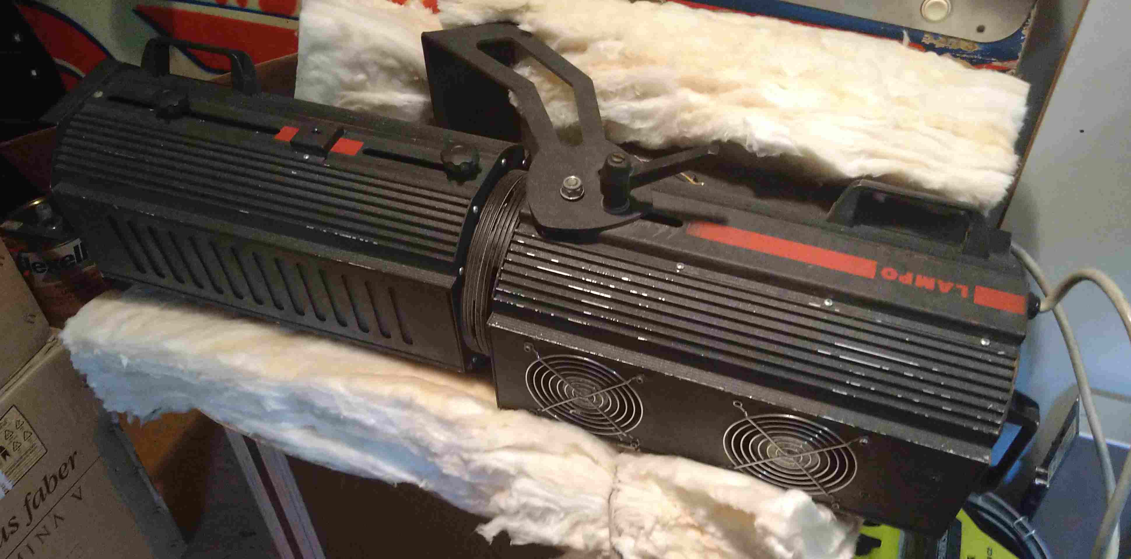

J’ai récupéré un projecteur de poursuite Lampo qui avait plutot mal voyagé. Mais optiques OK.

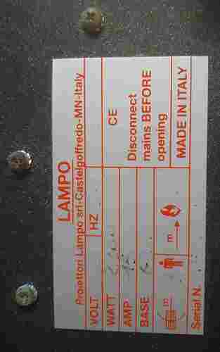

La plaque est illisible.

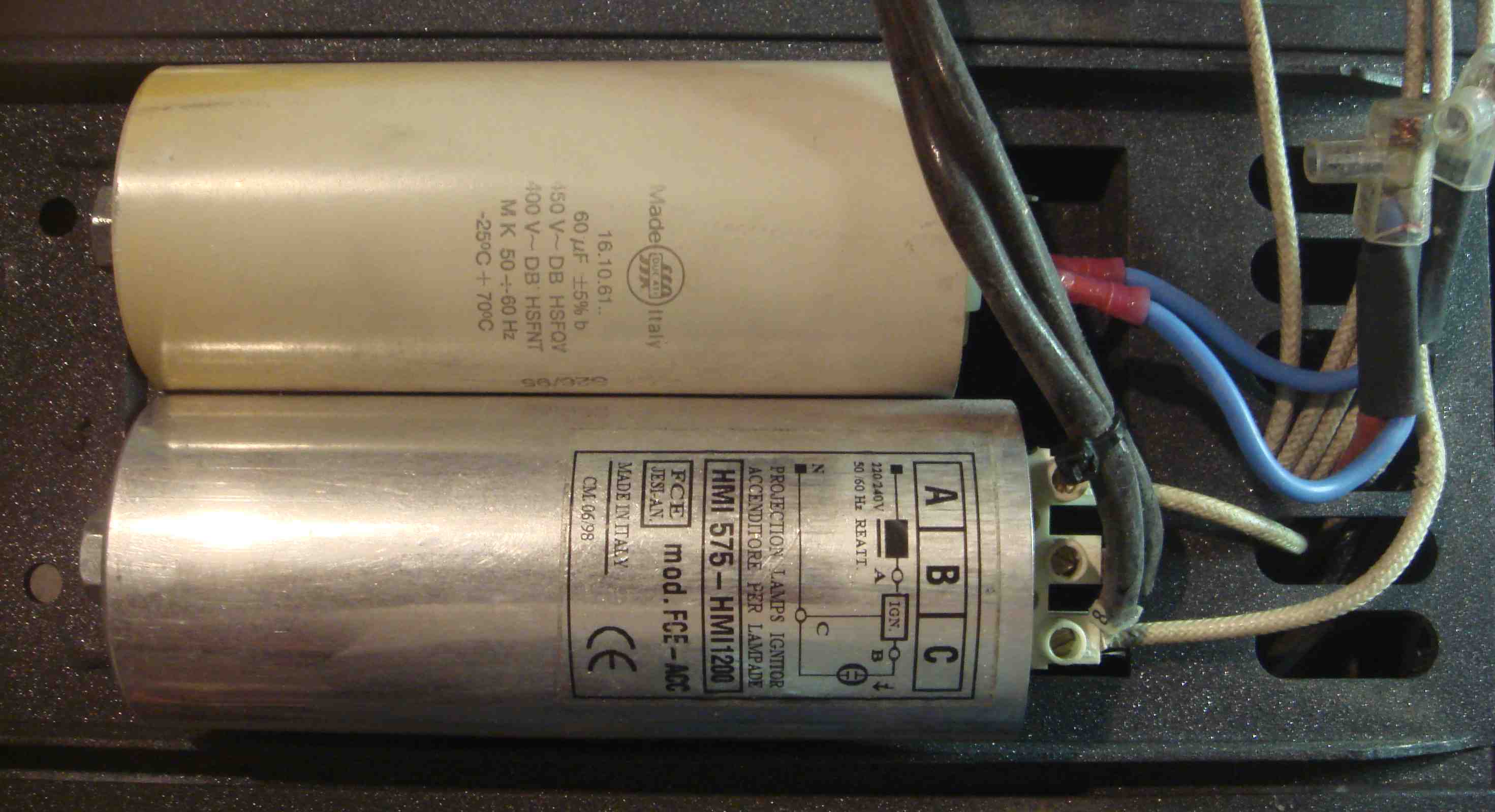

Il est equipé d’un ammorceur HMI 575 HMI 1200 mais la lampe a disparu.
Toute info permetant de l’identifier sera appréciée sachant qu’elle se monte sur un gros culot à 2 broches.
Ce qui m’inquiéte c’est qu’il est donné pour une puissance de 2000W mais que l’amorçeur convient jusqu’à 1200W ?

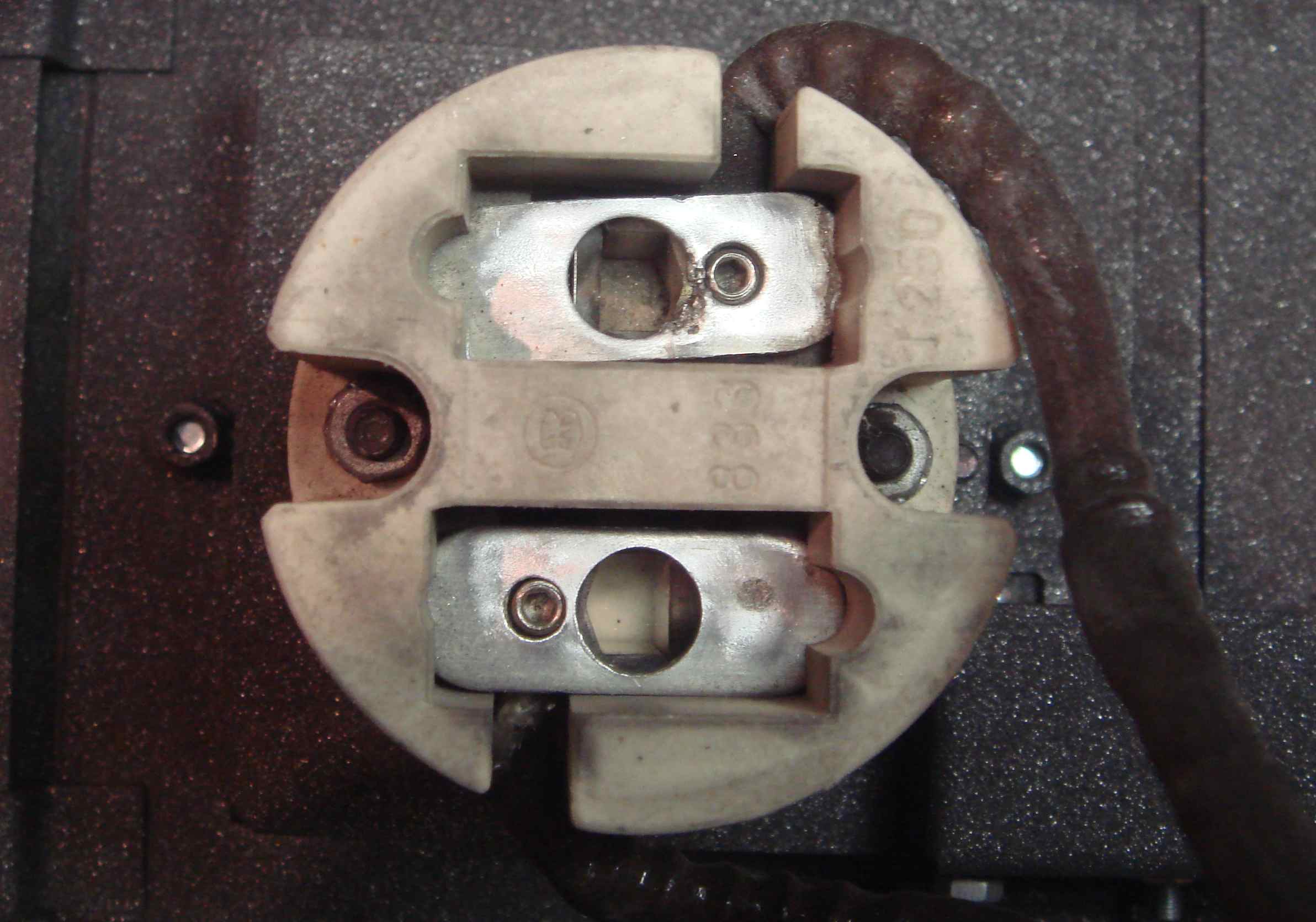

Ce serait peut-être judicieux de monter une photo du culot en question ?
L’embase serai du GX comme la 9.5 ou une proche
Voir là dessus
https://www.amazon.fr/Ampoules-GX9-5-Luminaires-Éclairage/s?keywords=Ampoules&rh=n%3A227257031%2Cp_n_feature_three_browse-bin%3A3784473031&c=ts&ts_id=227257031
Un modèle identique on y vois GX 9.5 sur « Base »
L’amorceur :
Je ne connais pas les caractéristiques de la self REATT. Dépend de la lampe ?
Le culot (écartement ~22mm)

oui, ce sont en effet des lampes à décharge aux halogènures métalliques , qui n’aiment pas les chocs ou secousses ni être réamorcées à chaud.
Ces lampes , selon les modèles, existent avec les culots PG12, G22, ou G38 , ici, vu la douille et l’écartement, ce doit être le modèle G22 .
Il est très important de monter la lampe prévue pour et pas une autre, se référer aux indication du ballast ou de la self, l’un est fait pour l’autre (c’est la grosse pièce, lourde, qui ressemble à un transfo)
L’amorceur n’interviens que pour le démarrage (attention au passage, il délivre a vide une tension de plusieurs kilovolts) et il est prévu pour toute une gamme de lampes (il ne faut donc pas se fier à l’amorceur et croire que toutes les lampes indiqués peuvent convenir)
La puissance indiquée de 2000W est la puissance totale absorbée , qui est , largement, supérieure a la puissance utile de la lampe (ceci pour tenir compte de l’appel au démarrage, et des puissances absorbées par le ballast, et les autres accessoires de l’appareil , amorceur, moteur, éventuellement de l’électronique si il y en a …)
Cela pourrait être une 1200W culot G22 (Voir plus haut)
La self fait 0,992H + 52 Ohm
La capa 60µ.
Normalement cela ne devrait pas tomber loin.

Bonjour Transistorix,
pour ne pas prendre de risques, mettez la poursuite dans sa position normale de fonctionnement, sur un pied ou fixée sur une table et fermez la trappe d’accès à la lampe avant de l’allumer, protection contre les UV et refroidissement correct.
Une fois allumée manipulez la seulement par les poignées pour éviter de vous brûler.
A ce propos ne la faite pas fonctionner trop longtemps avec l’iris complètement fermé, la chaleur finira par le déformer/détruire.
Si elle est équipée d’un porte filtre coloré, n’utilisez pas de filtre « gélatine » qui fondraient rapidement.
Comme indiqué sur l’étiquette, respectez une distance de sécurité pour la personne ou l’objet éclairé.
Les vis sur le coté du « nez » vous permettront de jouer sur la focale, que vous vouliez un effet spot (suiveur sur une personne) ou un effet bords adoucis.
Bien entendu ne touchez pas l’ampoule avec les doigts le gras ferait des marques indélébiles à la première chauffe.

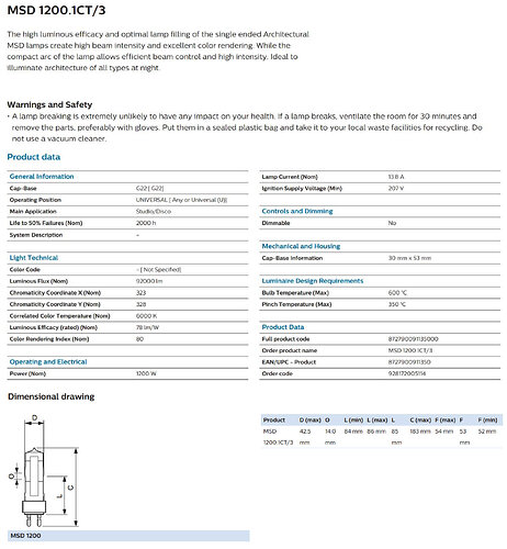

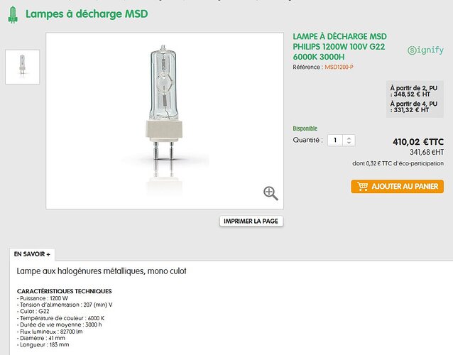

La lampe pourrait être une Philips 1200W
Philips = MSR 1200W
Sylvania = BA 1200 SE NHR
Osram = HSR 1200
Au niveau des dimensions j’ai mesuré L(Base-Arc)=95mm cela cadre a peu près.
Par contre c’est le prix qui ne va pas trop bien.
