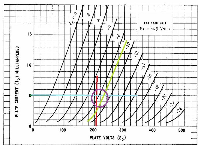

Tout se passe comme si la finale était au cut-off
non c’est toujours le probleme de la polar de la 2eme triode
tout simplement sa tension anode n’est pas de 302V mais de 302-96=206V
donc cela correspond bien a l’abaque de fonctionnement de la triode
un peu plus de dispersion que la 1er triode mais on est proche
