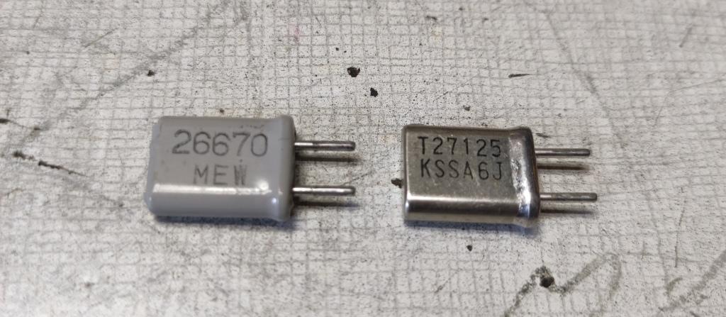

Bonsoir les amis, une photo vaut mieux que de longs discours… La voici en pièce jointe; les dimensions sont H:13mm, l:10mm E:3mm et l’écartement des broches est approximativement 5mm.

Il semblerait que ce soit des quartz type HC49 d’après le site AF 4K

Oui FI probablement de 455KHz. Donc quartz récepteur inférieur de 455KHz à celui de l’émetteur.
Voir dans les vieux émetteurs et récepteurs de radio commande genre ROBBE, FUTABA, LEXTRONIC… Il y en a réguliérement sur le Net
Bonsoir, pour info je les ai trouvé chez E44 à Nantes.
