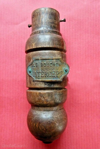

Quel est ce composant ancien
La question est dans le titre

Après avoir lu le baratin publicitaire je me demande en quoi consiste ce PIX. A moins que ce soit un circuit d’accord avec une bobine et un CV (que l’on règle comment ?) j’ai du mal a comprendre comment fonctionne ce produit miracle…
déjà, du pipotron à l’époque !
on dirait une grosse capa ajustable, il y a sans doute aussi une self dans le tube.
Il y a même des bouchons en bois branchés entre le secteur et l’antenne:
( photo issue du Grand Livre)
Ce modèle inconnu a été diffusé sur le forum:
Ceux qui sont intégrés au poste s’appellent « circuit bouchon » comme ceux de chez Philips qui sont sur les PO:
(photo issue du Grand Livre)
Ces bouchons font un peu l’inverse des cadres ou des antennes amplifiés.
Patrick
Pour savoir ce qu’il y a dedans il faudrait que je le démonte, et ce n’est pas sûr que cela ne soit pas destructif.
Le principal c’est que je sache ce que c’est.
