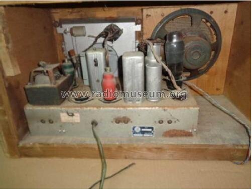

Quel est ce poste et comment le remettre en service?
celui la il faudra aussi s’en occuper

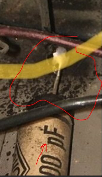

pour le chimique tubulaire
le moins doit etre la bleu
relié directement a la masse ou par une resistance de 150 a 250 ohms

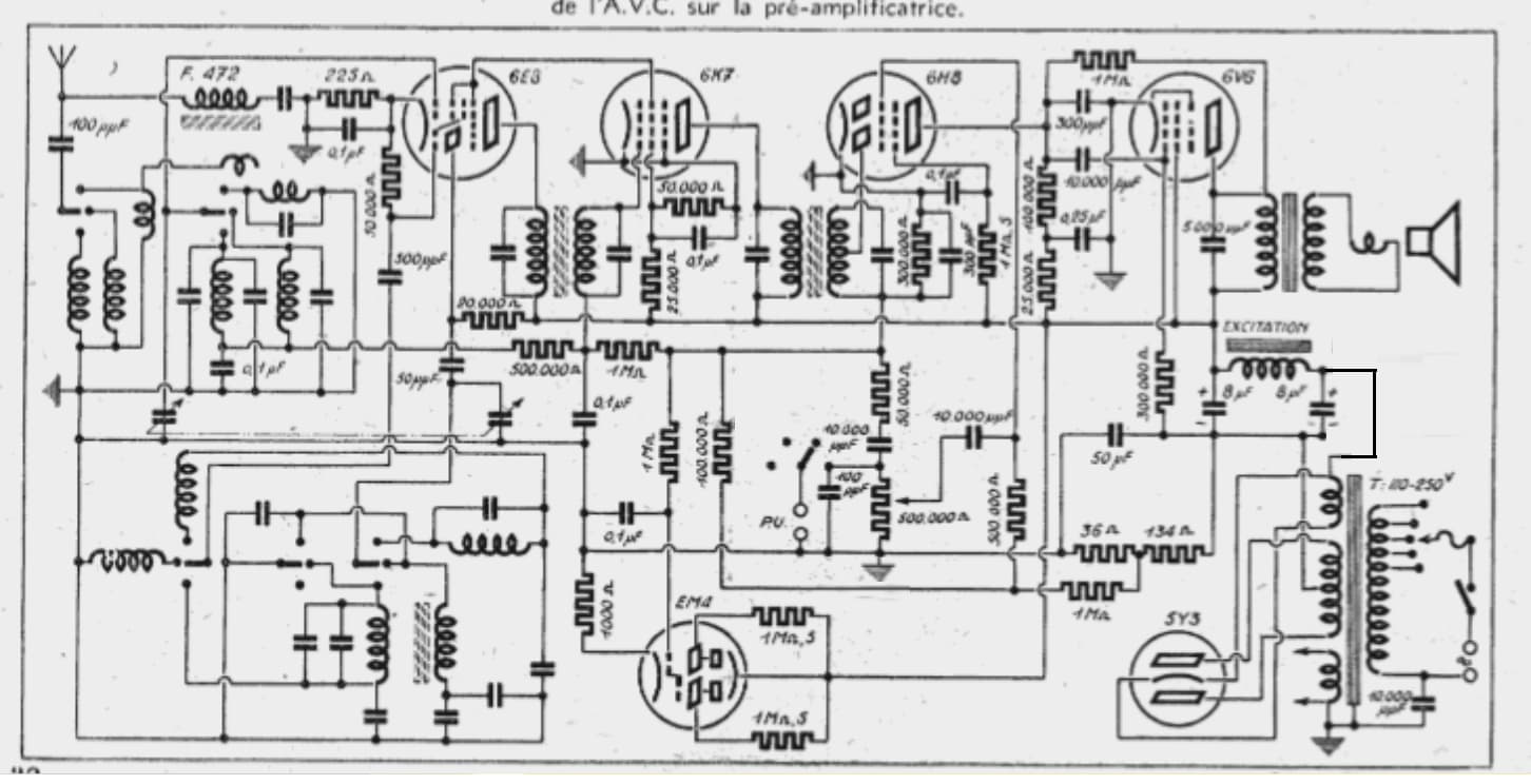

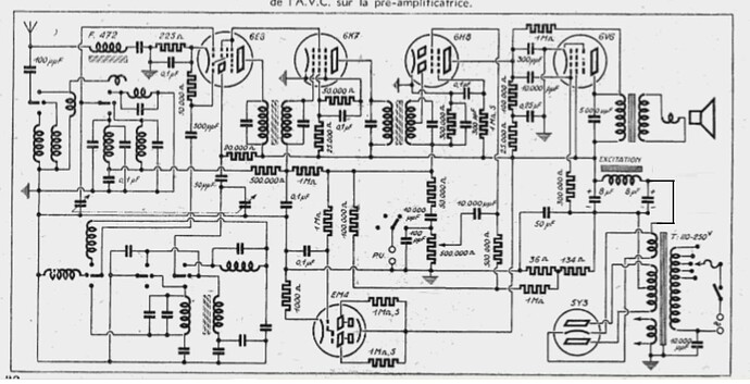

un schema peut etre
cela dependra ce comment est connectée le moins ( fil bleu)du condensateur de filtrage
d’apres ce que j’ai pu relire des posts precedents cela semble etre une polar par le moins
tout a deja ete dit il y a 1 an
le schema ci dessous devrait convenir a la polarisation par le moins pres
deja ce n’est pas un peugeot P546 , pas le meme chassis
le schema de l’alim est dans doute proche de celui ci
