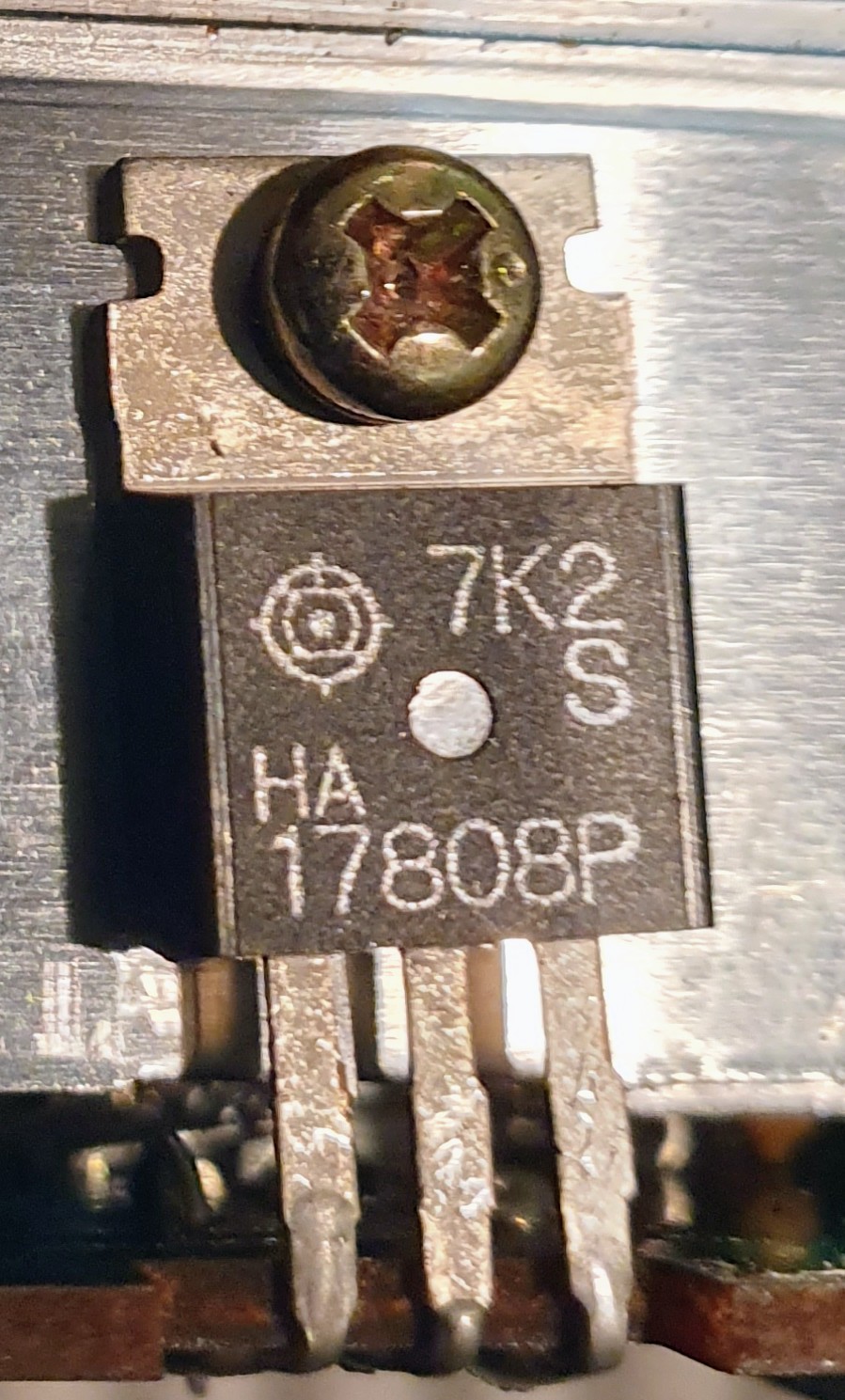

Avez-vous une idée des caractéristiques de ce transistor 7k2s. J’aimerais le tester et voir l’équivalence.
Sur un scanner hf des années 90.

C’est un régulateur, pas un transistor.
Oui autant pour moi.
Même qu’il sort 8V si j’en crois ce qui est marqué dessus.
Ah, si vous le dites.
merci

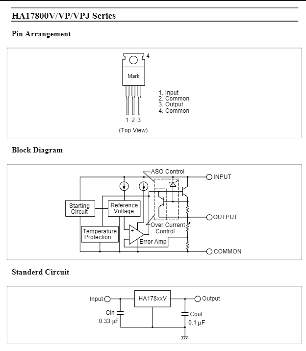

C’est un 7808
Allez, je complète les infos :wink:

oui, c’est un régulateur…Et les échecs ou confusions venais, simplement, qu’il ne fallait pas prendre le marquage du haut « 7K2S » mais celui du bas « HA17808 »
Les 2 derniers chiffres donnent quasiment toujours la tension de sortie.
La lettre suffixe indique en général que la forme du boitier ou le sens de montage mécanique.

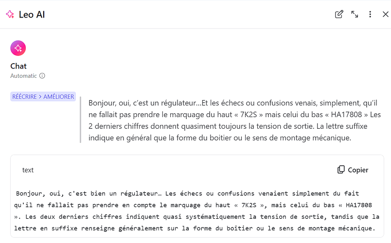

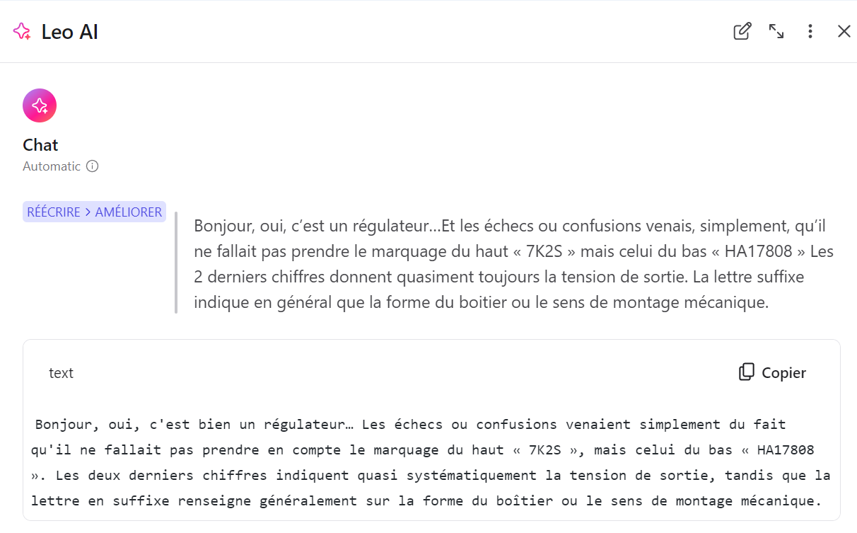

C’est « Léo A I » qui a détecté ça et fait un copié collé ?! pas l’inverse …
J’ai simplement passé ton message dans cette AI intégrée à mon navigateur pour te montrer ce que cela pouvait t’apporter, rien de plus.
Rien de plus, rien de moins non plus, et pas de grossières erreurs …
