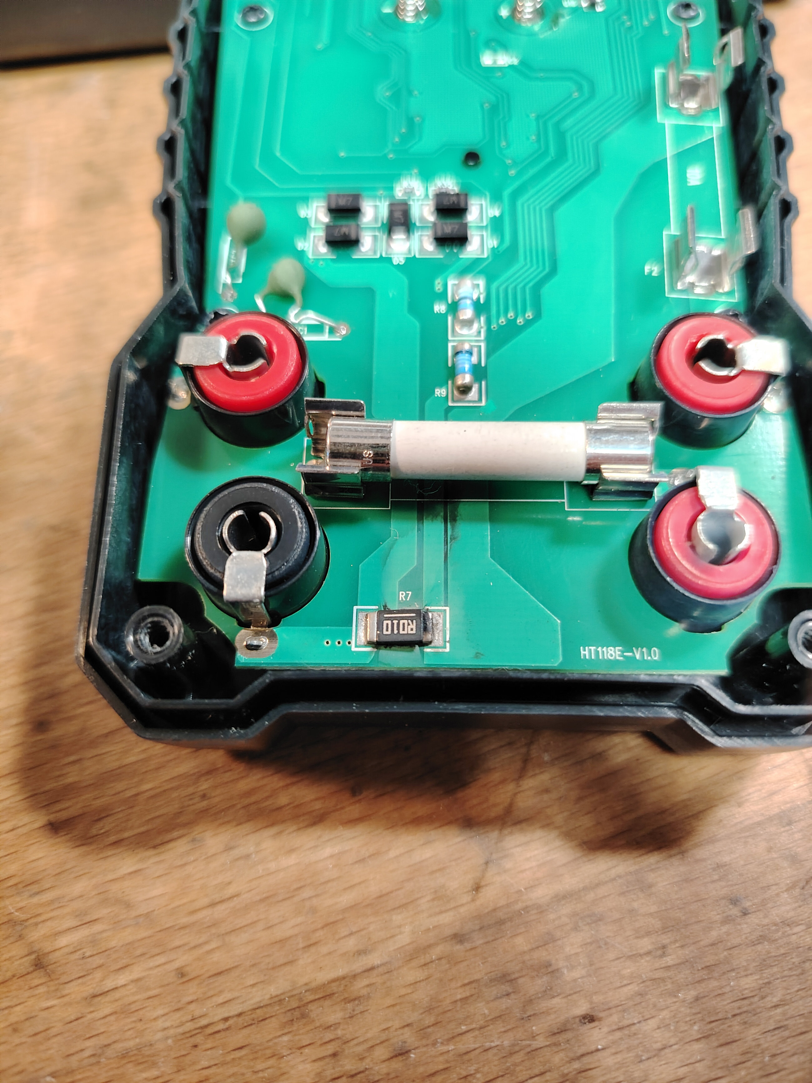

Quelle valeur pour cette résistance?

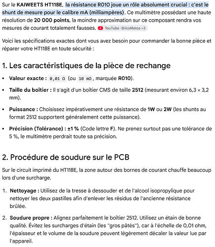

Suite à mauvaise manipulation de mon multimètre, la section Ampèremètre est hélas HS.
D’une part un fusible 10A a rendu l’âme. Ça pas de problème c’est remplaçable.

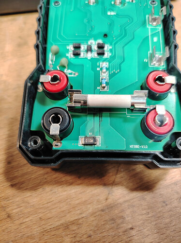

Mais une résistance a aussi grillé, R7 en bas de la photo. Elle est marquée R010 sur le dessus. Est ce à dire qu’elle vaut 10 ohm? Cela me semble beaucoup.
J’ai des doutes.
Pas de schéma…
On peut voir sur le circuit qu’elle est placée entre la borne noire commune, et la borne 10 A. En position Ampèremètre, le courant la traverse donc, et c’est certainement une résistance de très faible valeur.
Si quelqu’un peut me dire, que je puisse tenter un remplacement.
Merci.
JM
0.010 ohms
Super, merci.
Plus qu’à en trouver une et la remplacer. Je vais farfouiller sur les sites de composants.
JM

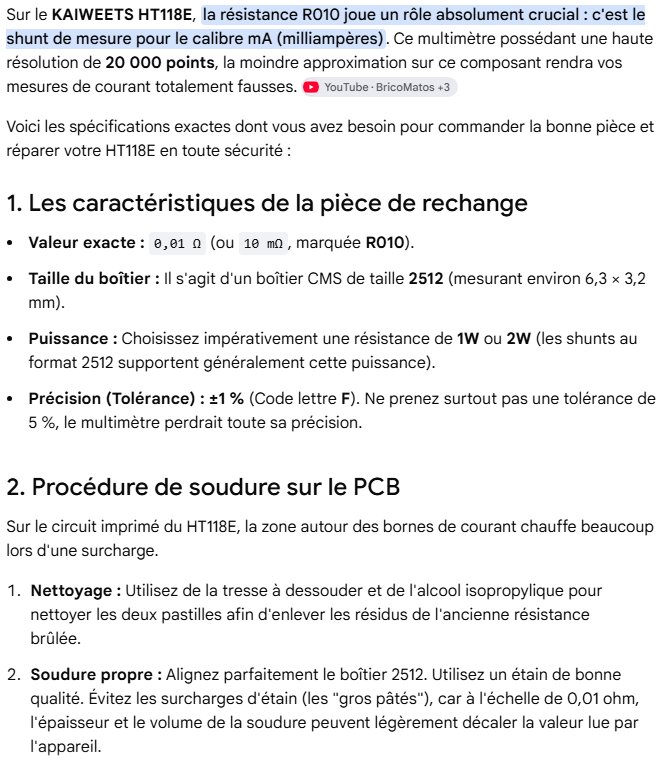

Il en faut une prévue pour fonctionner en détection de courant.

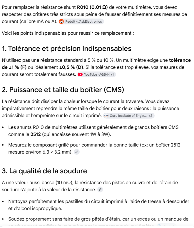

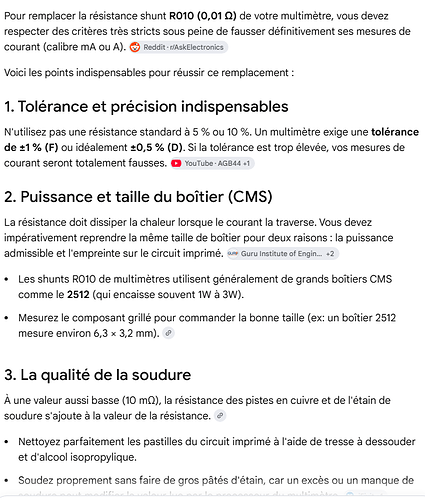

en effet, c’est une résistance bien spécifique. L’IA me dit un tas de recommandations:
y’a plus ka…
Avant de se lancer, vérifiez si en position voltmètre il donne toujours une valeur cohérente ou égale comparée avec un autre…
A suivre
Déjà fait. Refait une mesure identique à avant la bêtise, résultats semblables.

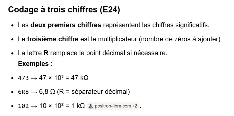

la normalisation E24 a 3 chiffres
