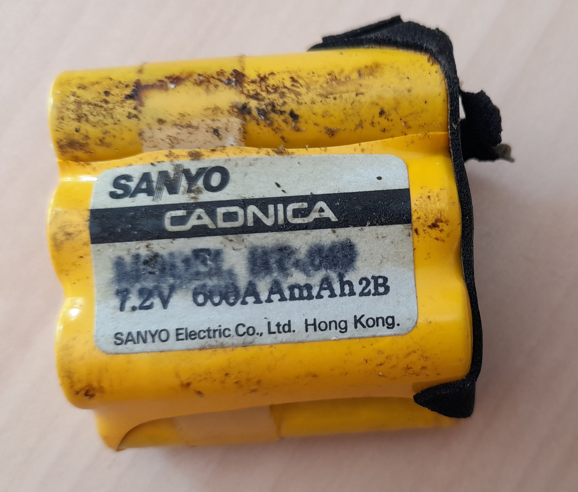

Après un petit troc comme je les aime bien (2 petits scanners contre 2 petites radios), je cherche à remplacer ces accus qui ont coulé :
Il y a 6 cellules. L’inscription me laisse pantois : 600AAmAh
Puis-je les remplacer par des piles rechargeables courantes, comme celles-ci ?
Pas trouvé la notice de l’appareil pour connaitre les spécifications du chargeur.
le probleme est qu’il faut une petite soudeuse par point ( type parallel gap ) pour souder sur les accus le ruban destiné a les interconnecter
ne pas souder a au fer a souder la T° degrade tres rapideement les accus
ce sont a l’origine des cadmium Nickel
remplacées par des nickel metal hydrure si le chargeur est integré a l’appareil il faudra prendre des precautions le regime de charge, bien que proche , n’etant pas tout a fait identique

Et je ne peux pas utiliser un boitier de couplage, parce que les éléments sont empilés en décalé, pour faire moins d’épaisseur.
Je vais tenter des lamelles conductrices et tout renter en force pour un bon contact ?
tenter un boitier en impression 3D si on peut admettre 1mm entre les accus ?

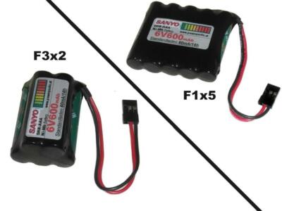

existe en « tout fait »!
chercher accus de radiomodelisme.
mais c’est pas donné!

Les tout-fait en 7,2 V sont toujours alignés, donc ne conviendront pas en dimensions.

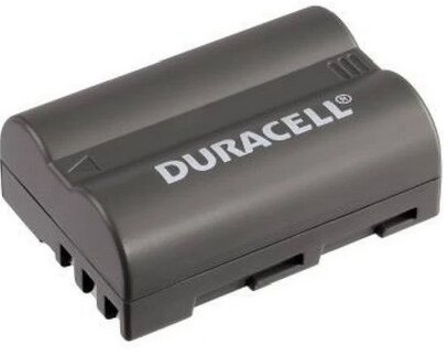

Par contre je pourrais essayer un petit module comme celui que j’ai pour mon Nikon.
Je vois qui délivre 7,4 V…
https://www.cdiscount.com/photo-numerique/accessoires-photo/duracell-77407/f-1121101-dur5055190109953.html?idOffre=30682446

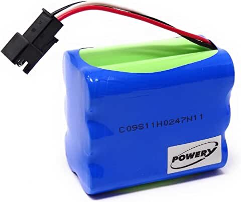

Deux pack de 3,6V pourront être décalés (moins d’épaisseur) et branchés en série.
Bouuh, pourquoi je n’y ai pas pensé ? Merci pour l’idée
