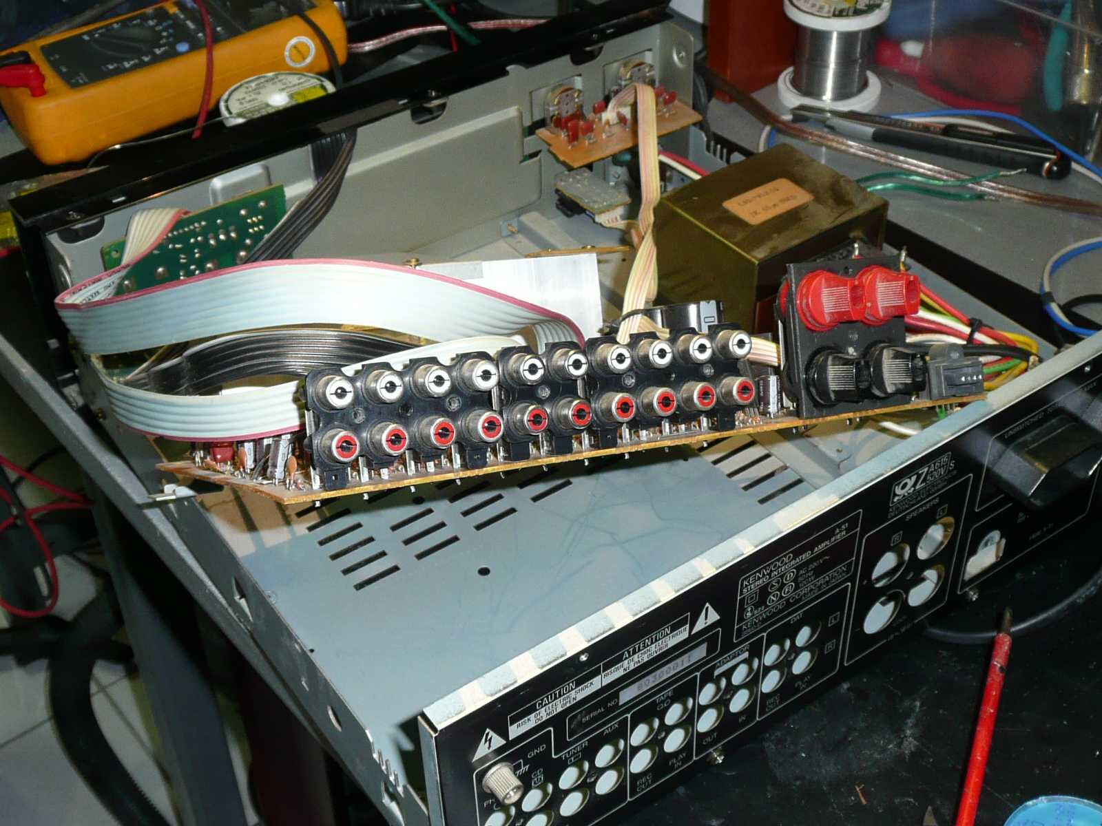

@pierre_qui_roule Bonjour,
Des photos ici

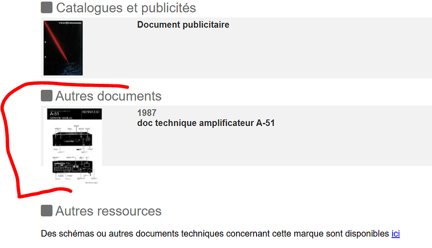

Je l’ai mis dans le grand livre, mais je ne le retrouve pas !
tu l’a mis dans la fiche ou dans la marque ?
trouvé il est dans la marque
comme il n’y a pas de fiche pour cet appareil il faut d’abord créer sa fiche par le chemin « ajouter un modele » qui apparait quant la recherche de l’appareil a echoue
Merci beaucoup Ladere-Jean Pierre,
Gràce à votre photo, j’ai pu en déduire immédiatement ce qu’il fallait démonter: En effet il restait 5 vis cachées entre les fiches « CINCH ».Maintenant « Y a plus qu’à »…Dépanner!
